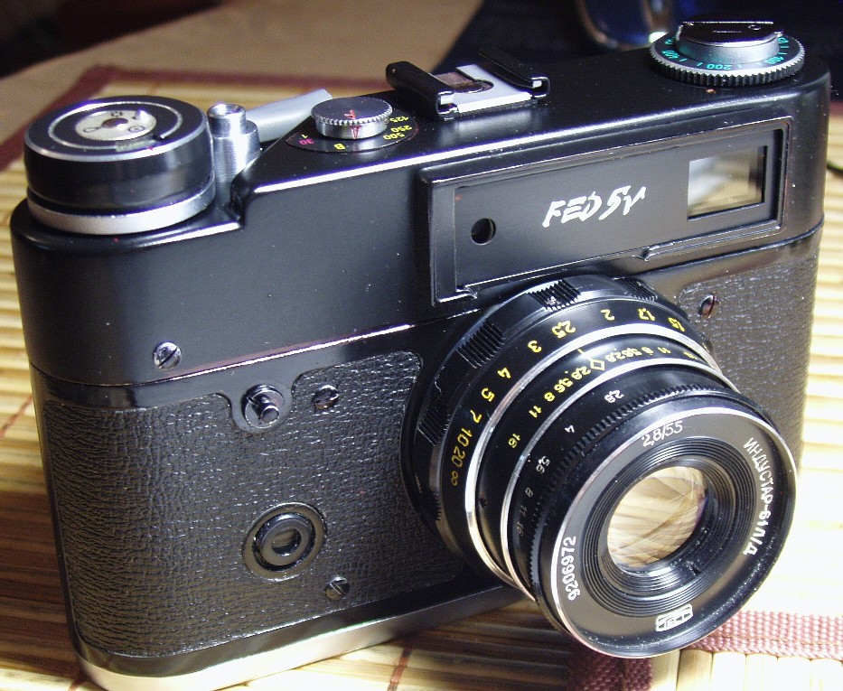

..я красил.
фото черного ФЭД-5 где-то в техиллюстрациях лежит.
вот оно:
http://rangefinder.ru/glr/data/629/FED5_Jup3.jpg
http://rangefinder.ru/glr/data/500/fed5vBlack-_.JPG
Самая большая проблема- адгезия грунта с хромированными
поверхностями.Если-бы стравить до латуни, проще-бы было....
:roll:
Многочисленный эксперименты установили, что лучший грунт,
который хоть как-то держит- автомобильный ,из баллончика ,
красно- коричневого цвета ( не серый и не вишневый!).
После грунтовки в 2 слоя- окрашивание черным цветом в
2-3 слоя с промежуточной сушкой.
Глянец или матовая- как хотите.
Можно вперемешку- глянцевые капли на невысохшую
матовую краску- вполне получается, как на Бессах..
Последний раз редактировалось Peter 19 июн 2011, 19:03, всего редактировалось 2 раз(а).

Пятый фэд в черном не смотрится, крышка большая, ощущение, что чего-то не хватает, избыток черного точнее. А вот ФЭД-2 я думаю получился бы не плохо. ИМХО. У меня ФЭД-3, сегодня только думал над покраской :D .

ФЭД-5 я красил ради освоения технологии.
До сих пор лежит на полке.
А уж дизайн? Какой есть... :)
Удачи Вам!
