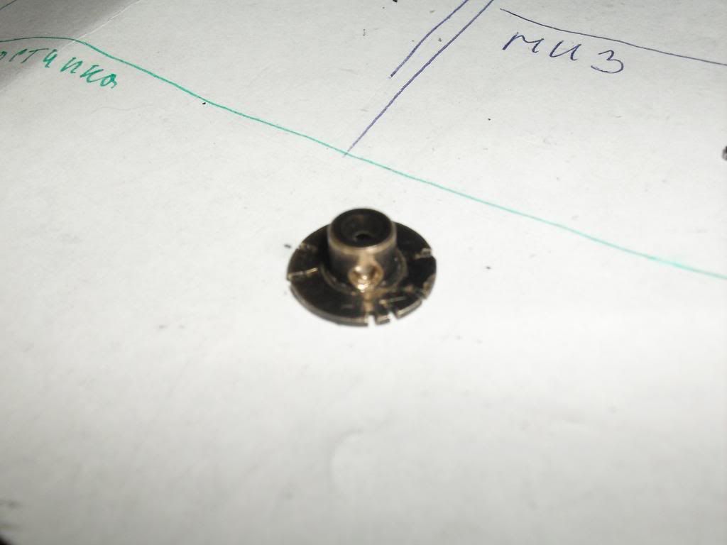

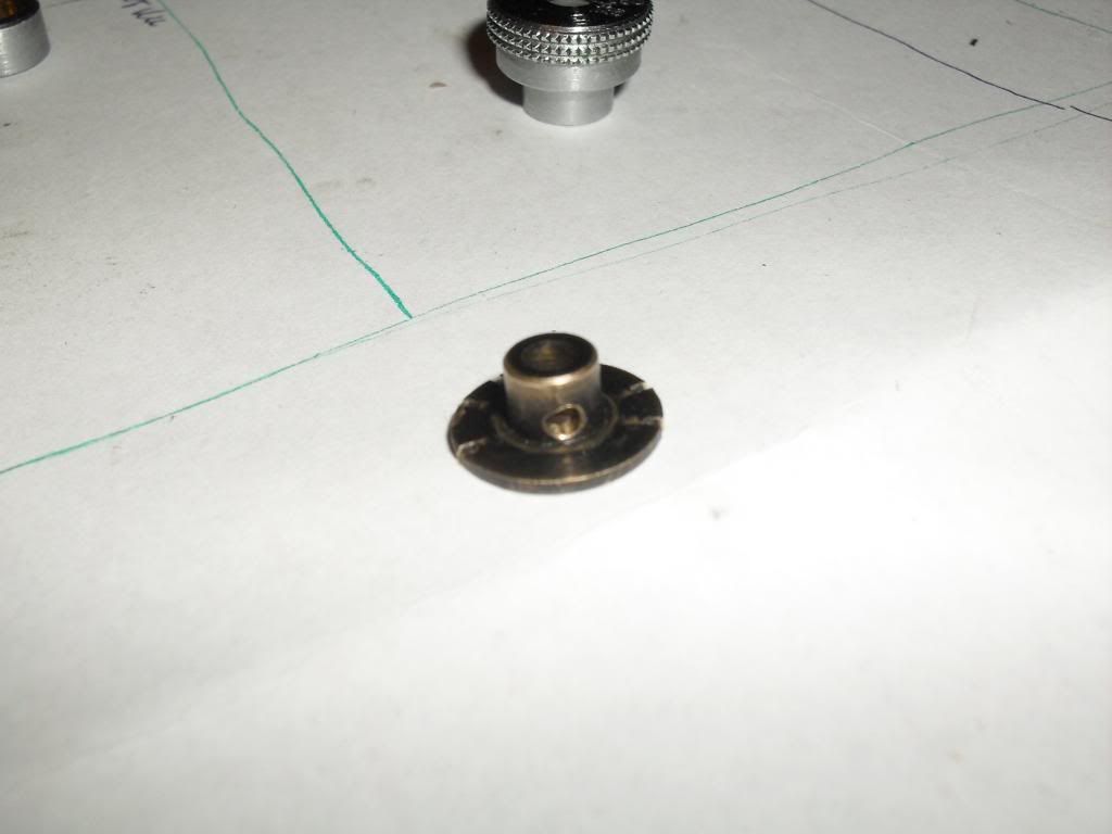

может быть из за того что когда разбирал диск экспозиции не мог снять и высверлил болтик крепления, а после просто вставил отрезок проволоки чтобы опробовать, ну как то не работает вообще ничего
Не работает что, выдержки не соответствуют номиналу? Следует отметить, что вы тронули один из основных узлов, отвечающих за выдержки - положение на оси диска экспозиции, которое строго фиксировано для каждой камеры.

вообще ни одна не работает, похоже что я своими кривыми руками погубил его :cry: ну может не всё так плохо просто диск имеет люфт +/- 10-15 градусов, так что я думаю надо колхозить что то

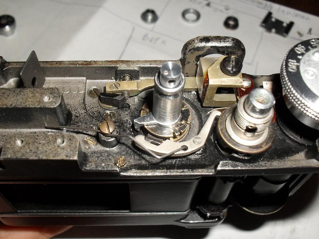

А можно фото верхней части камеры (диск выдержек со стороны задней стенки). В взведенном состоянии и со спущенным затвором. Примерно в таком ракурсе только крупнее.

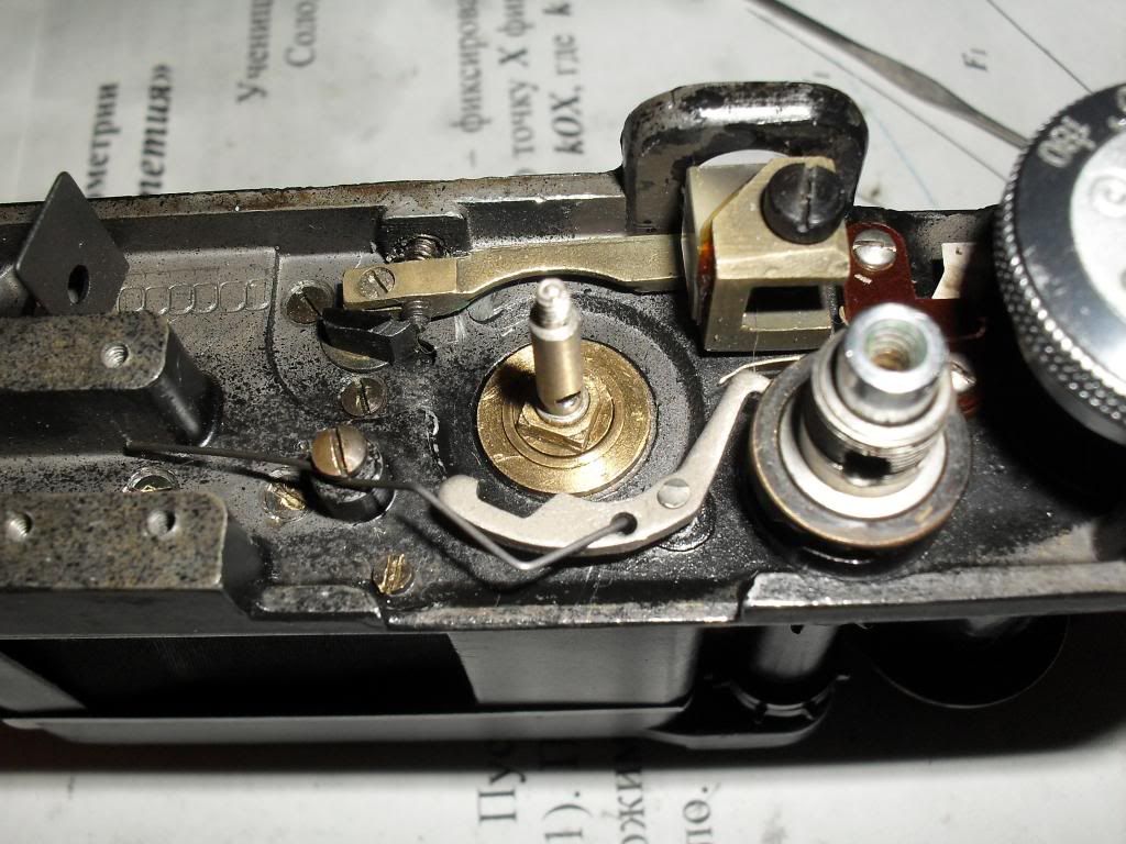

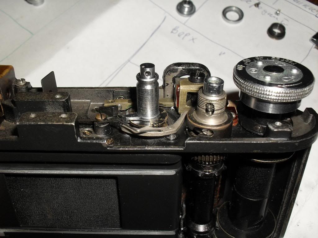

http://fotki.yandex.ru/users/i-pioner/view/817469/
вот верх
диск
в взведённом
ну как то так, в живую бы посмотреть как ремонтируют или видео какое есть может, мне так проще было бы, по книге сложно что то понять, по крайней мере мне, хотя эта книга и очень толковая

Нужно установить диск экспозиций на место. Завернуть винт крепления. Установить рычаг экспозиций. Тогда проверять затвор. В том состоянии, что на фото он работать не будет.

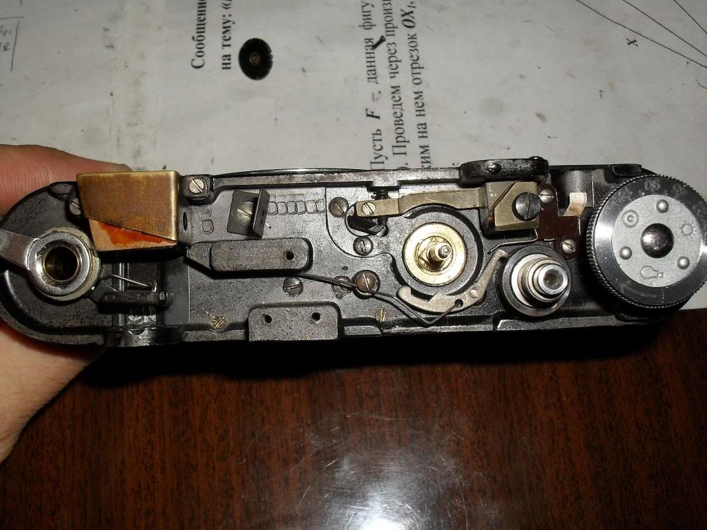

Извините, что то затупил))), вот с диском во взведенном состоянии, как вы думаете может быть из-за люфта

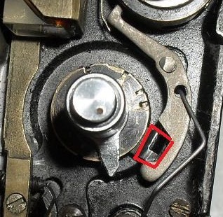

Люфта не должно быть, но не работает из-за того что эта вот (мозг спит уже) деталька:
стоит под защёлкой, которая должна бы её поймать. Не поймает, если не поставить как тут на верхней картинке:

В Майзенберге стр. 292. Чуть неверно установлен кулачок.

Мне показалось, что из-за пренебрежения к труду (для нас кстати) Майзенберга, вы упустили важный момент. Ставятся шторы (барабан), фиксируется корпус и первым делом проверяется положение кулачка относительно прорези в тормозной защелке. Если не по середине - собрано неправильно. Дальше нет смысла собирать, надо исправлять. Пройдите придирчиво этот момент у Исаака Соломоновича. Диск экспозиций, выдержки это все потом.

Не торопитесь разбирать затвор – неизведанное не терпит суеты. Ситуацию можно исправить снизу (взведённый/спущенный): http://www.deep-life.ru/film/fed-2/bottom.jpg
Надо взвести затвор, снять лючок ограничительной шестерни, держать пальцами сверху кулачок и диск выдержек не давая затвору спуститься, снять снизу ограничительную шестерню, разместить кулачок в вырезе тормозной защёлки и поставить ограничительную шестерню на место. Как раз и борки уйдут за правую сторону кадрового окна.

Я так и сделал как вы сказали, отдельное спасибо товарищу skyrider, его совет очень помог, и оказался правильным, сделал в точности как написано и в общем вот, без лишних слов вот результат
Ура я его собрал, все работает, все выдержки отрабатывает, в книге читал что при полной разборке фэд 2 не нужна юстировка, так что, не буду её делать, дальномер показывает адекватные показания, ни чего не двоиться, в общем огромное человеческое спасибо всем кто помогал, и не остался равнодушен, сейчас заряжу плёнку и пойду фотографировать :)
