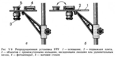

Ну удлинительные кольца никто не отменял :) А может там вообще смонтировано что-то вроде устройства для пересъемки дальномерками, типа https://violity.com/108253221-ustrojstvo-dlya-peresyomki-e-leitz-wetzlar, только отечественное (кстати подскажите, как называлось - лежат остатки похожие, сейчас в и-нете не нашел)
Похоже на это, только аппарат вбок сдвигался https://ru.wikipedia.org/wiki/%D0%A4%D0%B0%D0%B9%D0%BB:%D0%A3%D1%81%D1%82%D0%B0%D0%BD%D0%BE%D0%B2%D0%BA%D0%B0_%D1%80%D0%B5%D0%BF%D1%80%D0%BE%D0%B4%D1%83%D0%BA%D1%86%D0%B8%D0%BE%D0%BD%D0%BD%D0%B0%D1%8F_%D0%A3%D0%A0%D0%A3-2.jpg
Типа такой?
Комментарий к файлу: Установка репродукционная для дальномерных фотоаппаратов УРУ
УРУ.jpg [ 38.38 КБ | Просмотров: 9026 ]

mogol писал(а):
Типа такой?
Да, спасибо, очень похоже. Теперь ясно, какую штангу искать надо :)
