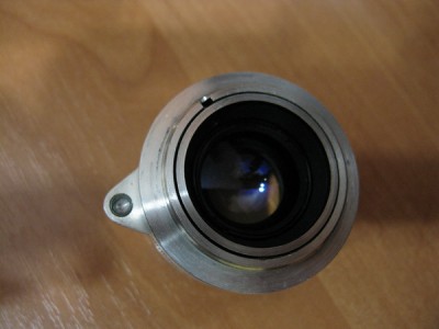

Вы выложите пож. фото торца объектива со стороны резьбы, может не так все и сложно.

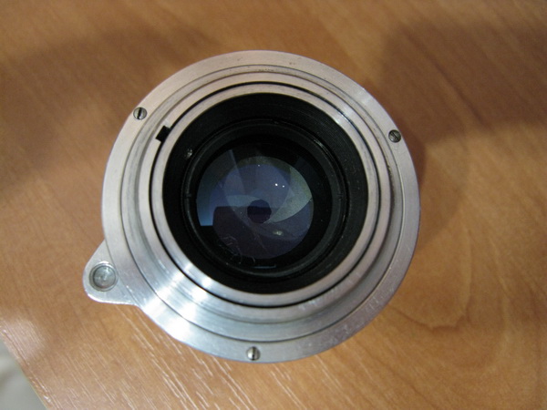

Вот оба торца, на вск слч
Так ваш очень просто разобрать и смазать, как описывалось ранее)))
Открутите три винта, что крепят кольцо с тыльной части объектива ( вокруг резьбы), затем снимите само кольцо и фланец с резьбой.
Далее выкрутите винт сбоку , он там один, в грязной смазке весь будет и раскручивайте геликод медленно, чтобы заметить взаимное положение частей геликода в момент выхода из резьбы.
Когда выкрутите, смойте старую смазку, смажьте новой смазкой и соберите попав в тот заход резьбы, что заметили при разьеме частей геликода. Проверьте на всякий случай полный ли ход делает геликод, от бесконечности, до чуть менее метра. Больше ничего там раскручивать не нужно, даже шкалы снимать.
Если 55- год и ранее, то лучше в этот объектив Вам не лезть.

Да, это типовой вариант. Делайте как написано.

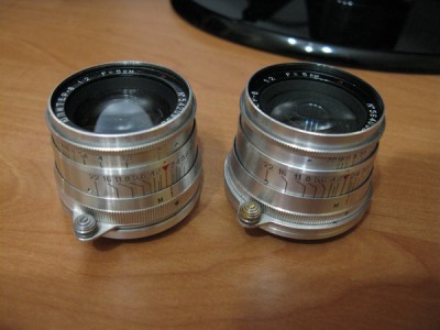

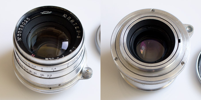

Алексей, Вы просите меня описать разницу между вот этими двумя поводковыми Ю-8?
Комментарий к файлу: а внешне они мало чем отличаются друг от друга.
IMG_0650.jpg [ 97.25 КБ | Просмотров: 11290 ]
Комментарий к файлу: Это настоящий поводковый. Довольно сложен в ремонте.
IMG_0649.jpg [ 73.9 КБ | Просмотров: 11290 ]
Комментарий к файлу: "простой" вариант. Я называю это псевдоповодковый
IMG_0648.jpg [ 88.48 КБ | Просмотров: 11290 ]
