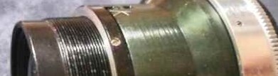

Сообщения: 453
...насколько несовпадение с метром?
в объективе деталь, на которой риска для установки диафрагм какая-то неродная., с внешней, полироваанной стороны вся в раковинах, аж матовая. Может менялась?
Скорее всего была в коррозии и отполировали.

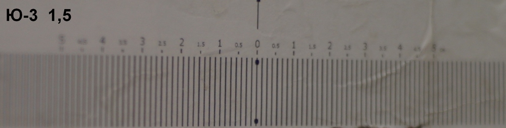

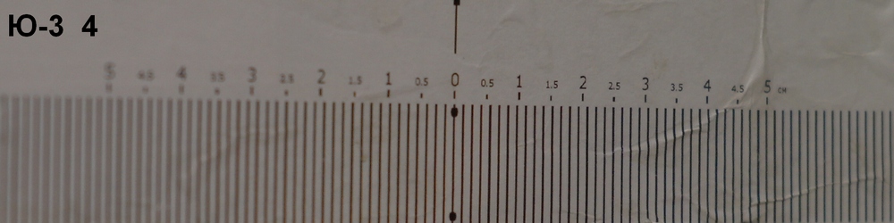

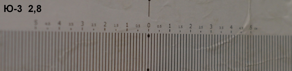

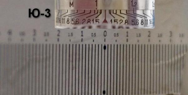

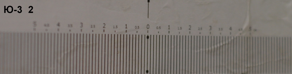

изготовил временную проставку. Фокус пляшет. Вот такой результат:
1,5.jpg [ 127.27 КБ | Просмотров: 7654 ]

2,8.jpg [ 138.63 КБ | Просмотров: 7654 ]
4.jpg [ 141.23 КБ | Просмотров: 7654 ]
