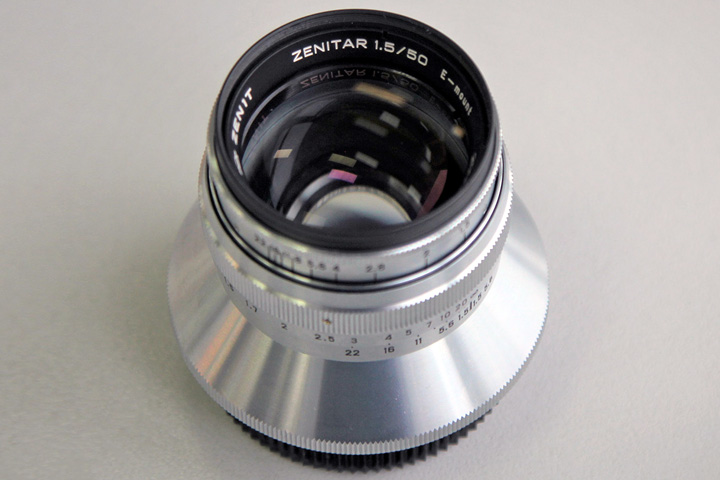

Швабе/КМЗ опубликовали пресс - релиз о начале выпуска Zenitar 50мм/1,5 под байонет Sony E.
https://shvabe.com/press/news/shvabe-za ... stoyaniem/
По-видимому, это модернизированный Юпитер-3 с мультипросветлением и увеличенной МДФ.
В продажу поступит в 2021 году.
Цена не объявлена.

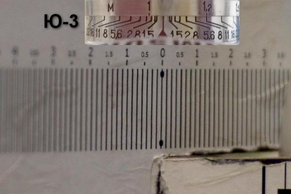

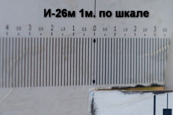

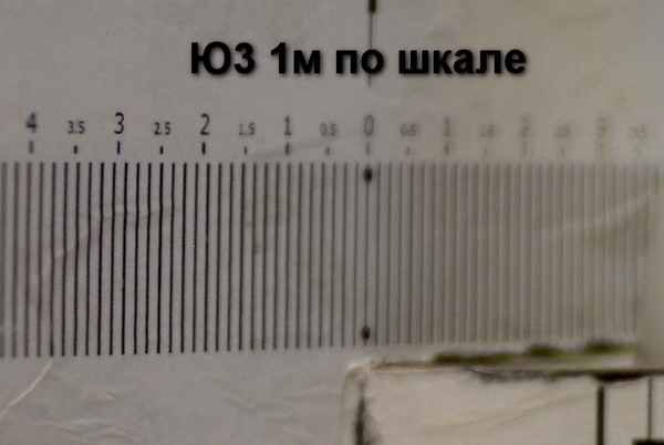

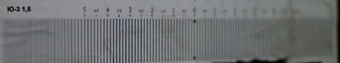

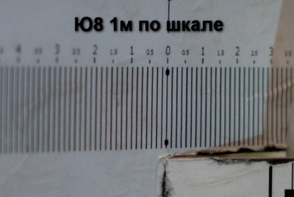

Расстояние между таблицей и камерой не менялось. Оно равно 1м. Снималось на б/з. Все три объектива при съёмке на плёнку показали те же результаты.
Вопрос, что делать с фронтфокусом Ю-3 ?
ю-3. р..jpg [ 70.08 КБ | Просмотров: 7848 ]
ю-3.1.JPG [ 161 КБ | Просмотров: 7848 ]
и-26м.1.jpg [ 170.39 КБ | Просмотров: 7848 ]
ю-8.1.JPG [ 144.94 КБ | Просмотров: 7848 ]
СообщениеДобавлено: 04 июл 2021, 06:38  Заголовок сообщения:
Сообщения: 10332
Гражданин, это сдвиг фокуса на открытых у сверх-светосильных зонаров! И, по секрету сказать, является не единожды порванным баяном. Он происходит из-за сферических ошибок от передней линзы. И у немцев, и у японцев, советский вариант тоже "не рыжий". Поищите статьи по теме "Sonnar focus-shift", если интересно.
Лечится отличной от "1,5" диафрагмой или перемещением камеры немного вперёд (обе руки синхронно на пару сантиметров - потренируйтесь!). Юстировать Ю-3 также нужно на не полностью открытой диафрагму.
з.ы. К слову сказать, Maxx2 и у тубусников этот сдвиг на открытых нашёл. Просто там он только точными приборами виден, а у Ю-3 - невооружённым глазом. Мактуб...

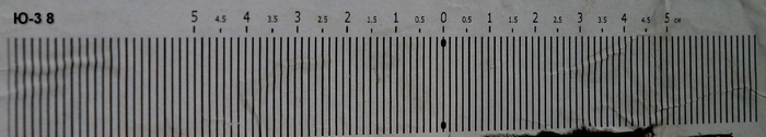

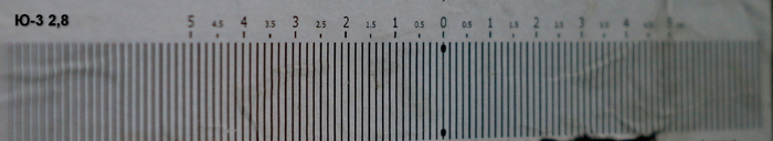

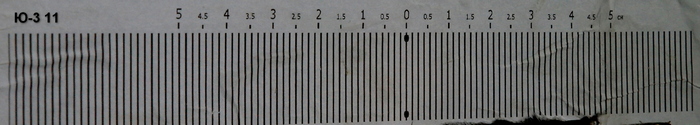

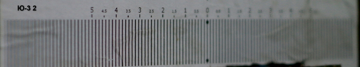

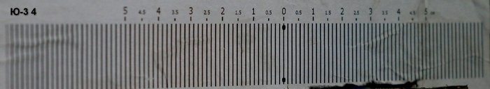

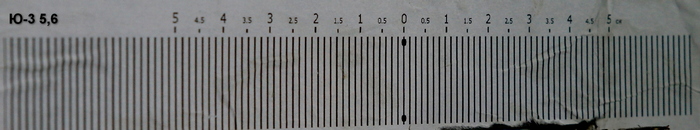

Похоже, мой Ю-3 настраивали не на 2,8 , а на 4.
ю-3 2,8.jpg [ 93.37 КБ | Просмотров: 7701 ]
ю-3 8.jpg [ 100.77 КБ | Просмотров: 7701 ]
ю-3 11.jpg [ 101.16 КБ | Просмотров: 7701 ]
