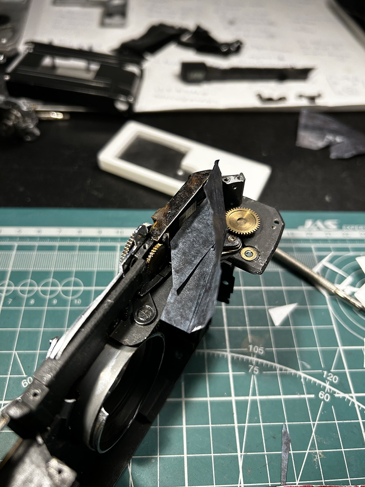

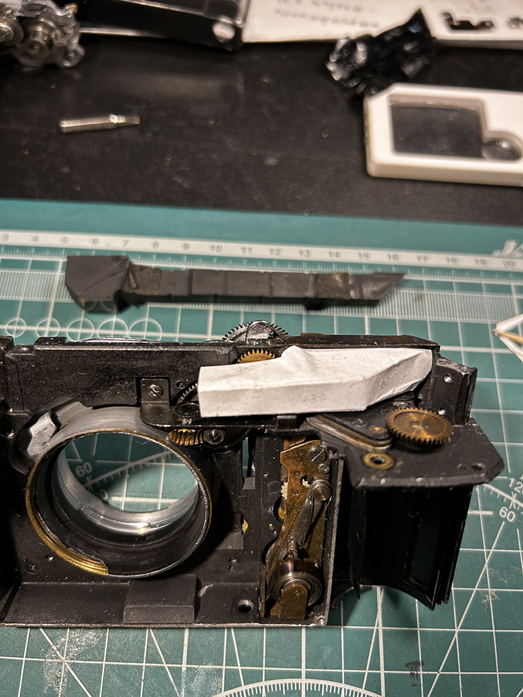

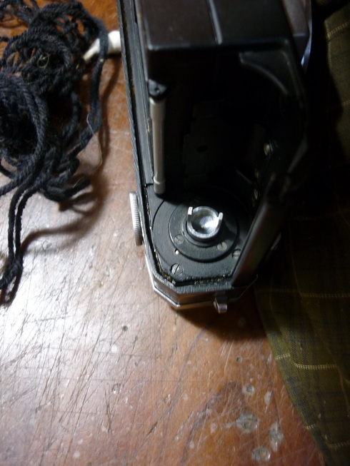

Однозначно определить источник паразитической засветки пока не удается, приходится работать с помощью грубых ("ковровых") решений.
По ссылке видео https://youtu.be/VilXHw1atH4 , из которого можно увидеть, что лучи света от двух светодиодов лупы проходят сквозь систему шестеренок затвора.
Наблюдать свет получается в тех местах, где он не должен проходить в отсек аппарата, где находится пленка, плюс в том месте на которое указывал Сергей SVK уже размещена светоизоляция. Я решил сделать кожух на правую часть призмы и правое окошко окна дальномера, чтобы полностью, насколько это вообще будет возможно, исключить возможность проникновения света из правого окошка дальномера.
Для прототипа использовалась обычная бумага, на первый взгляд получается сносно, но сквозь нее, конечно же, есть легкие просветы. Осталось определиться с материалом понадежней и сотворить рабочий вариант кожуха.
IMG_0791_1000.jpg [ 539.44 КБ | Просмотров: 5963 ]
IMG_0790_1000.jpg [ 468.09 КБ | Просмотров: 5963 ]
IMG_0789_1000.jpg [ 512.52 КБ | Просмотров: 5963 ]
IMG_0788_1000.jpg [ 464.3 КБ | Просмотров: 5963 ]
IMG_0784_1000.jpg [ 551.75 КБ | Просмотров: 5963 ]
С уважением, Мясоед.

M9COED писал(а):
Однозначно определить источник паразитической засветки пока не удается, приходится работать с помощью грубых ("ковровых") решений..
У меня тоже - "ковровые".. :( Запасы Кентмере съёжились до одной катушки, в ход пошла драгоценная ФП4. Пока заклеил счётчик кадров и накрыл изолентой колесо наводки на резкость. Будем смотреть. Обидно, что во время таких "испытаний" сочные, интересные, с жирком, стрит-кадры прорезает грёбаная засветка.

У меня на втором киеве иногда возникала засветка с похожей локализацией, обсветив все что можно, обнаружил что если смотреть со стороны шторок снизу вверх под крышку затвора, и светить фонариком в видоискатель, то со стороны видоискателя виднеется точка света. Мб информация поможет...

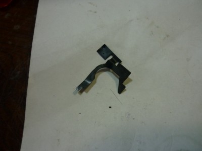

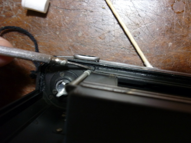

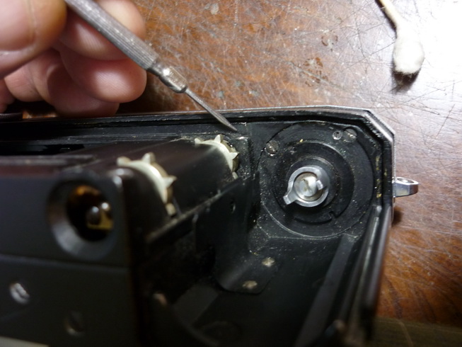

СообщениеДобавлено: 22 май 2023, 22:02  Заголовок сообщения:
Сообщения: 16589
P1350883_новый размер.JPG [ 111.74 КБ | Просмотров: 5582 ]
P1350885_новый размер.JPG [ 103.25 КБ | Просмотров: 5582 ]
P1350884_новый размер.JPG [ 116.4 КБ | Просмотров: 5582 ]
P1340520_новый размер.JPG [ 69.45 КБ | Просмотров: 5582 ]

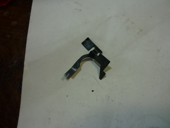

И еще две бумажные защиты на призме о которых уже писали на этой странице и на странице 40. Только с завода бумажки гораздо меньше по размерам.
Юрий Олегович, добрый вечер!
Спасибо за фото.
Указанные Вами стыки кадровой рамки в двух местах проклеивал, шнурок Сергей UncleSerge покупал новый, плотный, хорошо заполняющий свою щель, я же, для своего Киев-2 даже использовал оконный утеплитель, который, на мой взгляд, заполняет щель еще лучше. Хитроумная железка необычной формы на аппарате Сергея сохранена и стоит на месте, на моем же Киев-2 ее уже не было. Надеюсь, все же, всему виной правое окно дальномера без качественной изоляции. Будем посмотреть.
