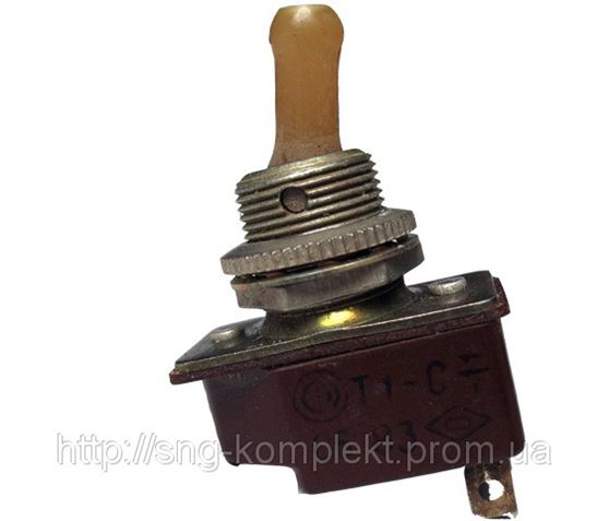

Как-то раз попросили срочно сделать такое же кольцо (вне дома) - подобрал гайку от советского декоративного тумблера - что-то похожее http://img.bizorg.su/goods/618/664/6186648.jpg, просверлил сбоку 2 отверстия, нарезал резьбу М1,5... Заказчик был доволен :D

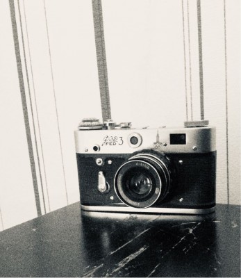

CA557807-4E1C-47D2-8842-BEC4AFE6F78E.jpeg [ 86.85 КБ | Просмотров: 5741 ]
вот мой экземпляр.
Подниму, лет семь назад была активная попытка уйти на пленку, купил ФЭД 3,ФЭД 5. Ну и Киев 60 на всякий случай!
Теперь опять время пришло,думаю окончательно так как от цифрового набора избавился.
Начать думаю с 3 ФЭДа, именно он в руки ложится,как там и был.
Вопрос такой , открутил объектив,с той стороны в темной комнате посветил фонариком через шторки, на взведеном курке просвечиваются две точки мм.по 1,5. В другом положении просвета нет. Это под замену или чем то замазывают?

V.I.G. писал(а):
вот мой экземпляр.
Лучше конечно под замену, но и маркер черный никто не отменял). Я так долгое время, месяца два маркером закрашивал, пока шторки не заменил.

Чёрной акриловой краской можно точки замазать, в художественных магазинах продаётся. Проверенное средство.
