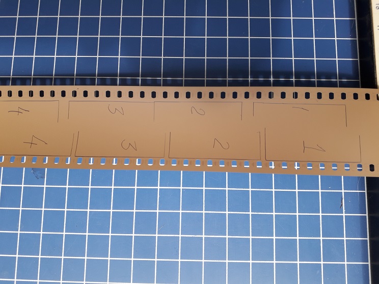

А как межкадровые без плёнки внутри проверить?..
Без плёнки - никак. Заряжаете любую использованную, засвеченную, или негодную плёнку. Думаю, в арсенале фотографа не одна такая найдётся, и прогоняете её на выдержке В со снятым объективом, отмечая карандашом границы кадрового окна. Вынимаете катушку, разматываете, и - вуаля.

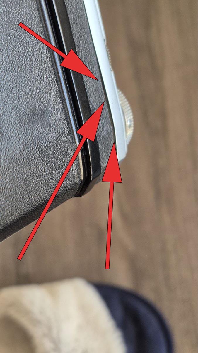

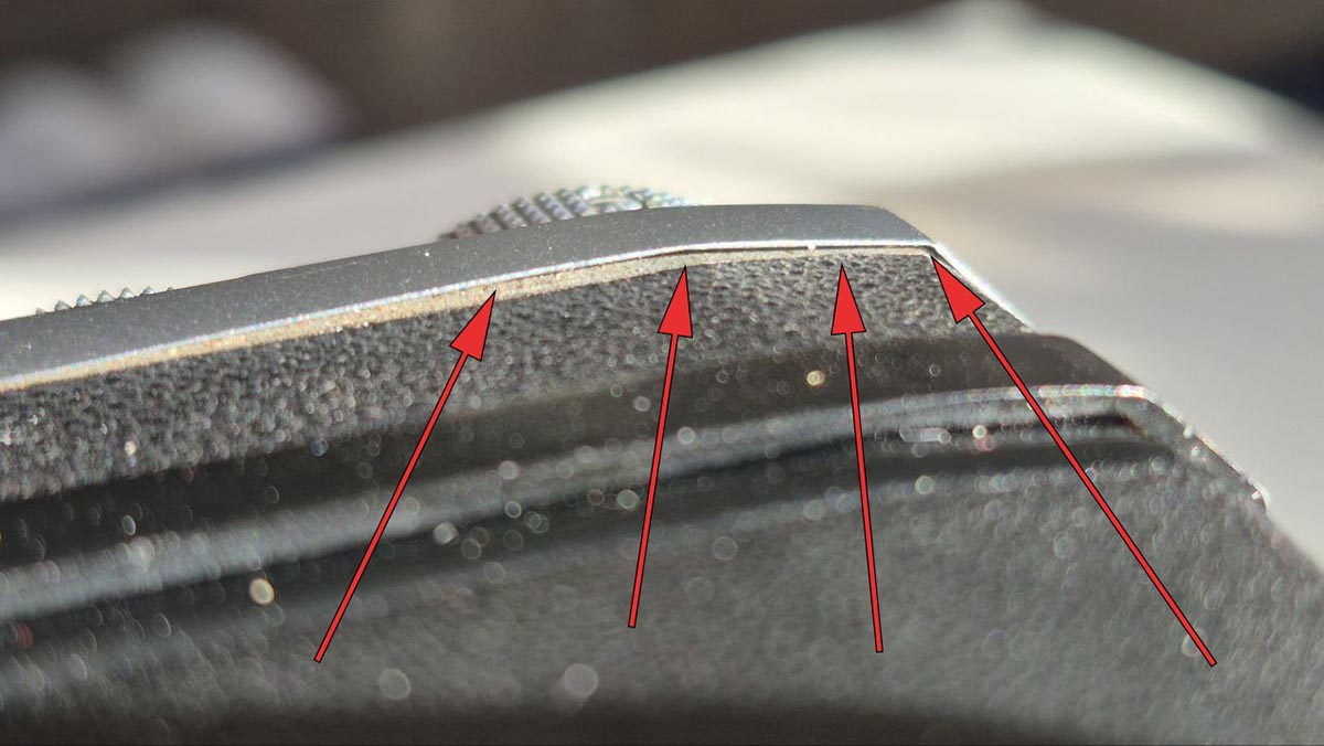

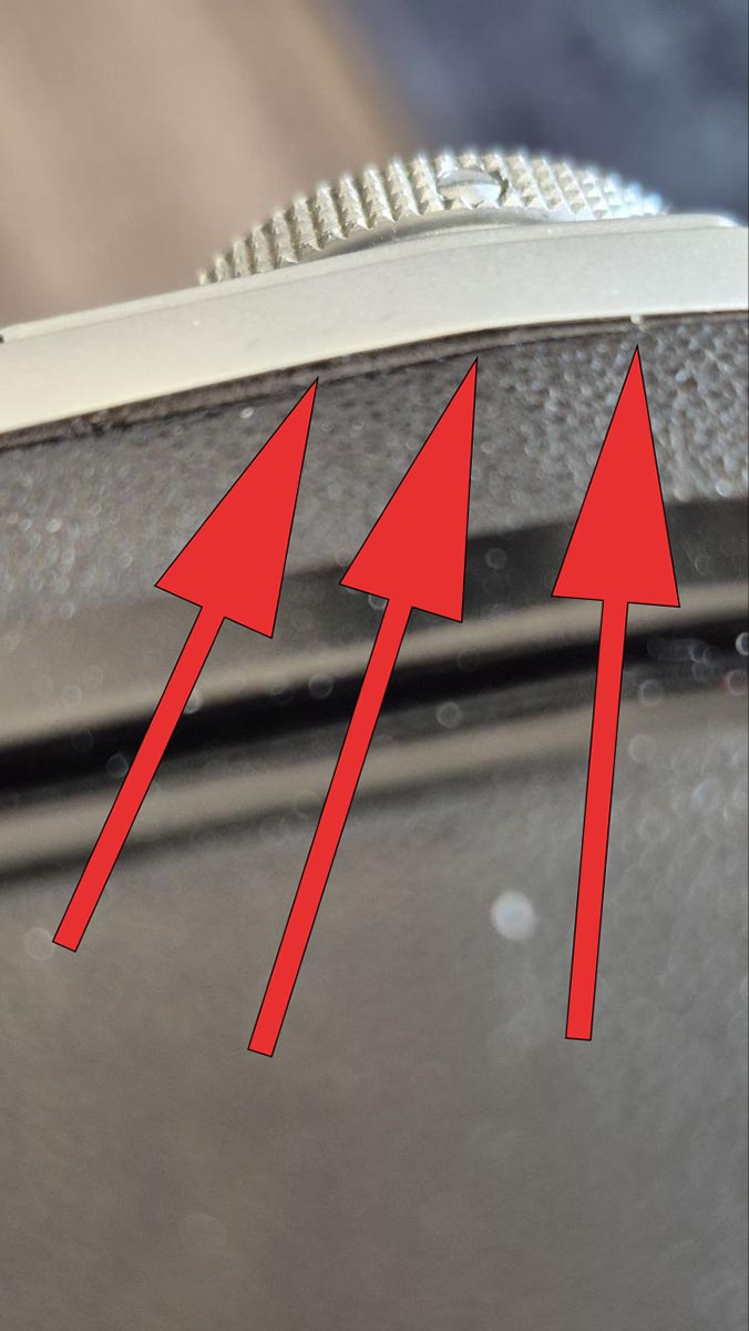

СообщениеДобавлено: 22 мар 2025, 22:20  Заголовок сообщения: Киев-4
Зарегистрирован: 22 окт 2020, 00:33
Сообщения: 42
Откуда: Одесса МАМА !
Доброго времени суток!
Киев 4а, 64 года.
Только что приехал.
Камера в полостью в рабочем состоянии, но конечно же фотоаппарат нуждается в разборке для чистки и смазки.
При внешем осмотре обнаружил практически невидимую щель на корпусе в районе головки взвода-как буд то алюминий "отклеился" в этом месте.
Это может влиять как то на засветы плёнки? , как эту щель убрать?
Всем добра!
photo_2025-03-22_13-08-20.jpg [ 102.96 КБ | Просмотров: 4950 ]
photo_2025-03-22_13-08-19.jpg [ 129.78 КБ | Просмотров: 4950 ]
photo_2025-03-22_13-08-17.jpg [ 84.23 КБ | Просмотров: 4950 ]
СообщениеДобавлено: 23 мар 2025, 02:58  Заголовок сообщения:
Сообщения: 1696
Нет там никакой "щели". Декоративная наклейка за 60 лет дала "усушку" или изначально была немного меньше ширины паза. Верхняя накладка на крышку, тоже, немного деформировалась. Но, для светозащиты никаких трагических моментов это не несёт. Единственно, при разборке и чистке проверить наличие и правильную установку уплотнительного шнура и светозащитных экранов внутри корпуса.

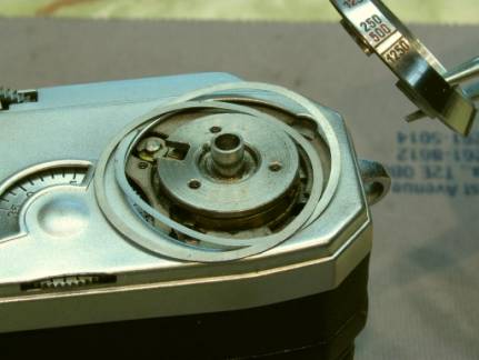

Начал работать над камерой.
Камеру разбирали, но хорошо что вроде как всё(?) на своих метахб без неприятных сюрпизов.
Возник вовопрос-между колцом выдержек и корпусом не обнаружил шайб-это нормально? (в 2х предыдуших Киевах они были-одна и две)
