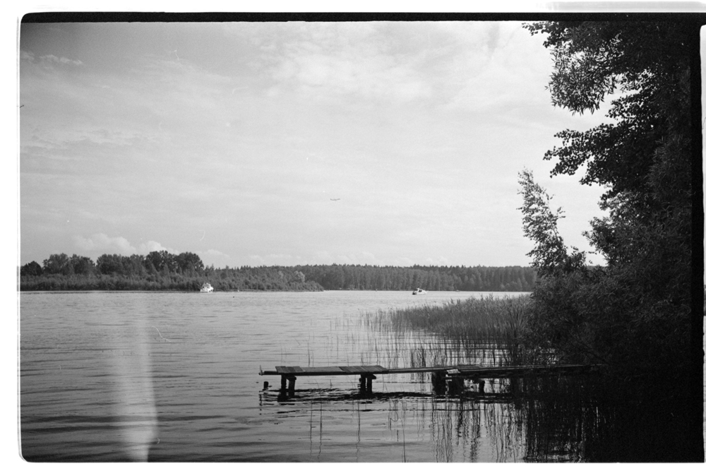

СообщениеДобавлено: 05 июл 2020, 23:34  Заголовок сообщения:
Сообщения: 2902
Уважаемые ЧКД!
Подскажите отчего может быть засвет (практически на всех солнечных кадрах) в левом нижнем углу кадра (видятся также и другие менее выраженные засветы) на Киев 4а 1975 года выпуска. Засвет проявился и ранее, но не так заметно с объективом Юпитер-8. А сейчас на тесте прикупленного Юпитера-12 вылез очень сильно. Также ранее отдавал Киев-4 с Ю-8 на юстировку Виталию Наумовичу, сейчас думаю, что делать? Может проблематики добавляет прикупленный втемную Ю-12. Хотел приспособить Киев к съемке на фокусном 35 мм, но сейчас в сомнении относительно качества и вообще применения Киева (в т.ч. с учетом и некоторой некомфортности в использовании - визирование, перемотка). Возможно ли полное исправление засветов на Киеве? А также насколько прародитель Контакс удобнее? Или там в целом будет так же?
Без-названия-2366.jpg [ 311.75 КБ | Просмотров: 7533 ]
СообщениеДобавлено: 06 июл 2020, 03:55  Заголовок сообщения:
Сообщения: 1694
Юпитер-12, вообще, славится своими светоотражательными артефактами. Впрочем, нужно проверить, установлен ли светозащитный экран между призмой дальномера и счётчиком кадров, щиток над ведущим зубчатым барабаном и уплотнительный шнур в пазах под заднюю крышку. За 45 лет могло что-то пропасть во времени.

СообщениеДобавлено: 06 июл 2020, 05:10  Заголовок сообщения:
a_officerov писал(а):
Уважаемые ЧКД!
Этот засвет не связан с объективом.
Это светит в щель между рамой затвора и основным корпусом. Эту щель надо либо забить черной ниткой, либо как я, заклеить кусочком черной бумаги/изоленты/ материала.
Если ни кто раньше покажет где это, я позже выложу фото.

Сообщения: 16616
В теме должно быть фото с указанием мест возможного проникновения света. Ищите.
СообщениеДобавлено: 06 июл 2020, 07:26  Заголовок сообщения:
Уважаемые ЧКД!
Щелка вверху на зубчатом барабане.
Отсутствует или сбилась фигурная прокладка (в ранних металлическая, в поздних пластиковая) между затворной рамой и корпусом, лечится установкой ее на место и добавлением прокладок при снятой верхней крышке (прокладок мало не бывает))).

Спасибо всем откликнувшимся за советы! "Поизучаю" и форум и рекомендации. Камера родительская, поэтому хотелось периодически использовать в деле...
Держите, с подробными объяснениями и картинками
viewtopic.php?f=5&t=14687&p=500089#p500089
СообщениеДобавлено: 06 июл 2020, 15:25  Заголовок сообщения:
Сообщения: 2902
Хорошо, спасибо. Для начала попробую закрыть щель у мерного барабана и пазы крышки по рекомендации Товарища Михельсона!
СообщениеДобавлено: 06 июл 2020, 15:51  Заголовок сообщения:
Спасибо!
Вот указал зубочисткой, это виновники засветки 99%.
