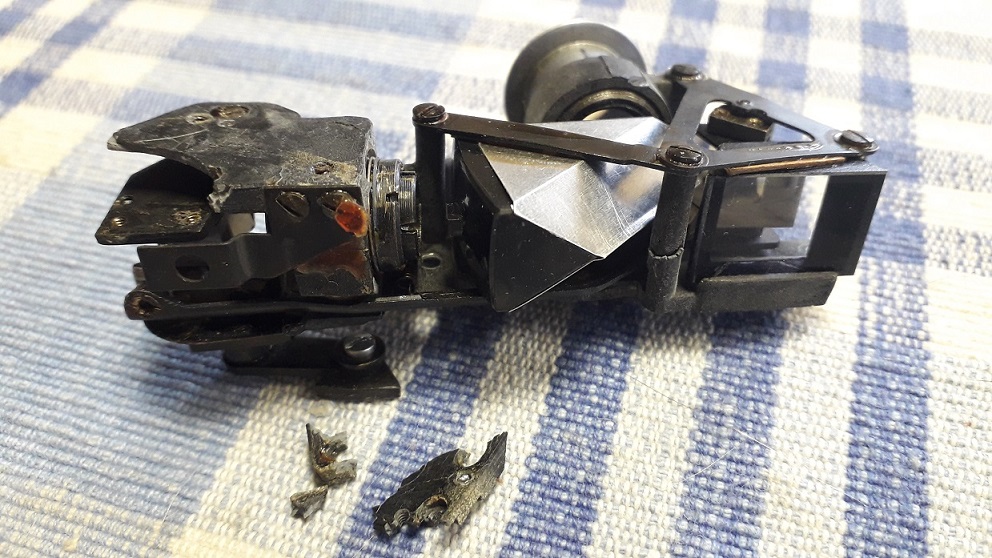

СообщениеДобавлено: 22 авг 2020, 06:50  Заголовок сообщения:
Сообщения: 1696
Пользуясь случаем, хочу выразить искреннюю признательность Сергею Владимировичу за подробное и основательное освещение вопросов ремонта "Ленинграда". Исаак Соломонович, в укор ему будет сказано, деликатно обошёл тему ремонта столь замудрённой конструкции. Пока нахожусь в стадии осмысления - что делать дальше. То ли печать три-дэ, то ли самому чего изобрести. Но, "Ленинград" жить будет.
Город Ленина виною тому, наверное,
Крошево ты моё дальномерное...
Ленинград.jpg [ 245.43 КБ | Просмотров: 5803 ]
СообщениеДобавлено: 22 авг 2020, 10:33  Заголовок сообщения:
Сообщения: 1696
Есть возможность изготовить корпус дальномера на 3D-принтере. Стоимость пока неизвестна. Оценят только после получения чертежа. Работаю над этим вопросом. Если есть желающие на воскрешение умерших "Ленинградов" - пишите в эту тему или в "личку". Производство находится в Санкт-Петербурге.
Последний раз редактировалось Игорь Стихин 22 авг 2020, 10:44, всего редактировалось 2 раз(а).
СообщениеДобавлено: 22 авг 2020, 10:35  Заголовок сообщения:
Сообщения: 16627
Искать донора.
У самого несколько лет лежит некомплектный Ленинград, внешне очень красивый, ручки взвода нет и еще чего то нет. Только сколь-нибудь долго(или вобще) снимать им вряд ли будете, через это народ уже прошел. Сначала мечта, потом ремонт, потом "неплохо бы продать".
СообщениеДобавлено: 22 авг 2020, 10:40  Заголовок сообщения:
Сообщения: 1696
Искать донора.
Так, все доноры с одной болячкой. Кладбище "Ленинградов" организовывать - не очень мне это нравится. Вот оживить "неоперабельного" больного, которому прогулы на том свете ставят - вот это мне по душе. Даже, если им отснята удачно будет всего одна плёнка, и то, уже сам факт воскрешения будет мне греть душу. Значит, время и силы потрачены не напрасно.
СообщениеДобавлено: 22 авг 2020, 11:23  Заголовок сообщения:
Сообщения: 16627
Вот даже фото сделал.
Есть еще почти новенький футляр, объектива при покупке не было.
Лежит много лет, больше пяти это точно, камера на запчасти не попадалась. То, что на большинстве испорчен дальномер, мнение распространенное, но не совсем соответствует истине, на большинстве этих камер дальномер целый, однако что то другое, например автоспуск, вполне может быть испорченным.
