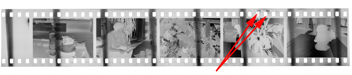

СообщениеДобавлено: 03 окт 2020, 04:53  Заголовок сообщения:
Сообщения: 3112
С моим Canon 7 большие неприятности, засветки.
Под крышку проложил нить и Velur-Band.
Никак не соображу где ошибся.
Можно предположить, что при взводе затвора
в месте наложения двух шторок, но почему
также засвечивает ракорд?
Интересный момент, указанный двумя стрелочками.
Похоже светит в месте приёмной катушки, или?
Буду очень признателен за мнения.
Хотелось бы уже нормально поснимать.
светит через петли задней крышки. стопудово.
СообщениеДобавлено: 03 окт 2020, 05:22  Заголовок сообщения:
Сообщения: 5683
Тоже так подумал.
Сейчас переклеил Velur-Band, в месте крепления, на саму крышку.
Надеюсь на этот раз сделал как должно быть.
Если погода позволит, сегодня/завтра проверю.

СообщениеДобавлено: 04 окт 2020, 15:02  Заголовок сообщения:
Сообщения: 5683
Извиняюсь за назойливость.
Не сочтите за труд, выложите пожалуйста фото
места шарнирного соединения задней крышки
внутренней стороны вашего Canon 7.
С тем, чтобы было понятно как и чем
проложенна светоизоляция.
У меня на некоторых кадрах всё ещё видно засветку.
В том же месте, хотя и выраженно менее интенсивно.
Хотелось бы навсегда избавиться от этой неприятности.
