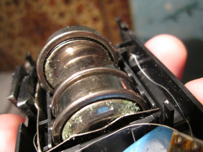

Можно ли достать аккумулятор и светодиодный осветитель под данный цоколь сегодня? Цело ли встроенное зарядное устройство? Уж больно хорошо в руке лежит. В инете в основном про китаёзные фонари.
У Вас грубоватый, укороченный вариант советского фонаря "Люкс". Аккумуляторы дисковые 3 шт Д-0,25 (ранее) или Д-0,26, есть зарубежные аналоги. Возможно есть и отечественные.
У меня много их было еще с семидесятых. Корпус Люкса действительно был изящен, корпус "обтекаемый", без грубых граней и практически сводился "на нет" в задней части. Есть у меня более-менее похожий на тот советский, но тоже грубоват. Лет десять или больше не пользовался. Надо почистить :) Устройство простое, два резистора, 2 диода и конденсатор. Отказывал, как правило, из-за окисления аккумуляторов и контактов.
Почистите и может заработает. Вот внутренне устройство.
Можно подобрать светодиод, сейчас выбор большой. При необходимости в цепь добавить резистор, подобрав по току светодиода.
Диод можно посадить на пайке, а можно и "красиво", впаяв в цоколь от лампы. Например, так :) Делал для подсветки приемника.

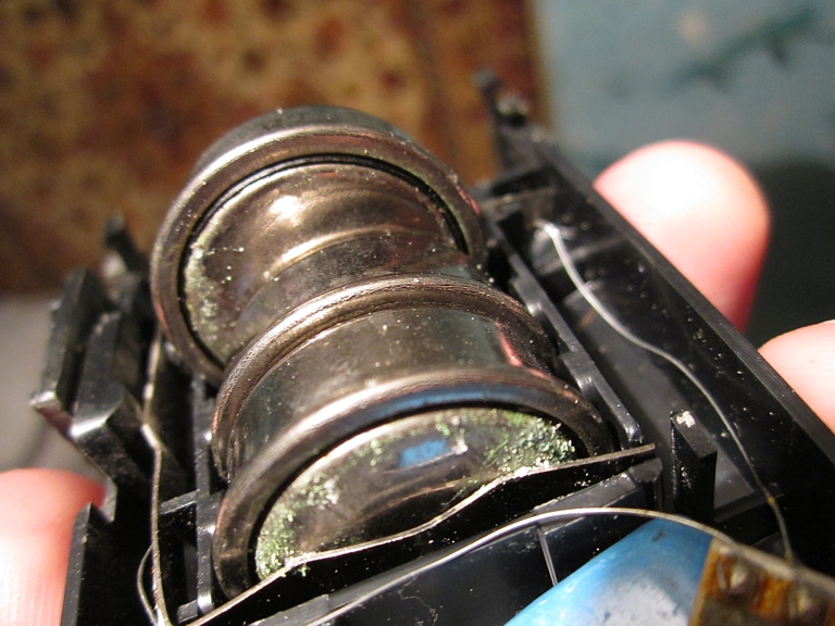

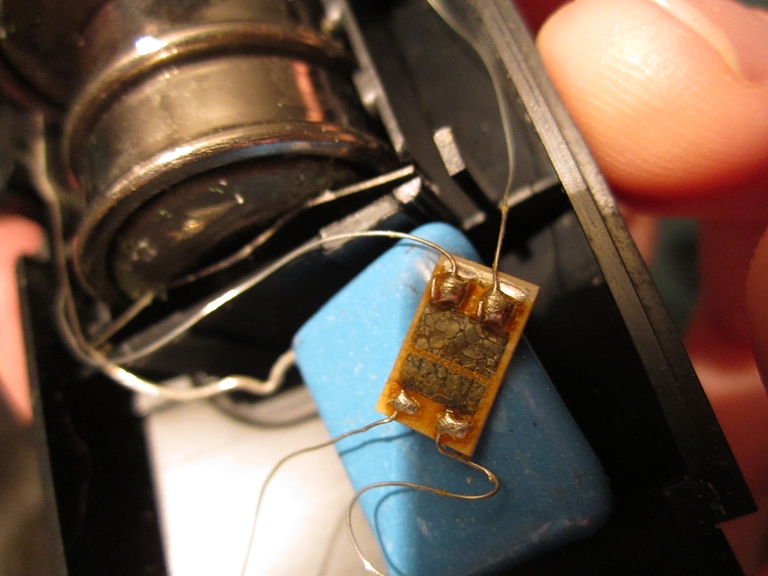

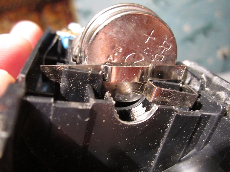

Гнутое железо чистое. Банки с зеленцой. Я подобную на старом телефоне не смог вывести, но там её больше было. Смущает потресканная платка. Это - диодный мост, или сдвоенный резистор? Спрашиваю больше из интереса, мне это выпаивать нечем сейчас.
Восстановить охота из ностальгических соображений. По-моему, это мой первый личный фонарик. Да и приятно держать в руке.

Так плату надо сфотографировать со стороны деталей. Или это то, что осталось от диодов? :) Мостик там не нужен, в схеме два диода. Хотя, в более поздних, может и мостик ставили.
Вот пример восстановления http://btnvm.narod.ru/manual/fonareg.htm

Попробую представить принцип действия. Диоды просто задают одностороннее движение току. Возле того, что работает на вход стоит ёмкость, чтобы питать батарею во время обратного полу-периода. Смущает разность напряжений: 110 В питающих и 3,5 В батареи. Мне кажется, оно должно взорваться. Причём, даже не среди ночи. Или это нормально? Для меня переменный ток сравни женской логике.
СообщениеДобавлено: 30 мар 2020, 19:20  Заголовок сообщения:
Сообщения: 1362
Там резистор последовательно включен на ограничение тока. По идее должен быть примерно на 10 кОм или больше. Кстати 220 Вольт!
Посмотрел по схемам у Сергея даже 470 кОм

В схеме до диодов уже все погашено до нужного напряжения. Простые схемы без контроля заряда рассчитываются на зарядный ток равный 10% от емкости аккумулятора. В данном случае при емкости 0.26 а/ч, ток заряда примерно 26 мА. Если приходится заряжать аккумуляторы, например Д-0,06, для которых нет заводского зарядного устройства, то беру, например, 9 вольтовый выпрямитель. В цепь заряда последовательно включаю переменный резистор и авометр, на котором выставляю необходимый ток. При этом на аккумуляторе будет напряжение чуть больше номинала.
Или так заряжал аккумулятор 3.6 вольт током 8 мА от зарядного устройства беспроводной гарнитуры
Таким же образом можно заряжать эти фонари от любого выпрямителя , удалив родной выпрямитель, а на вилку вывести непосредственно аккумуляторы.
