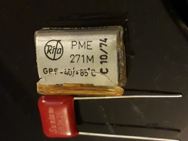

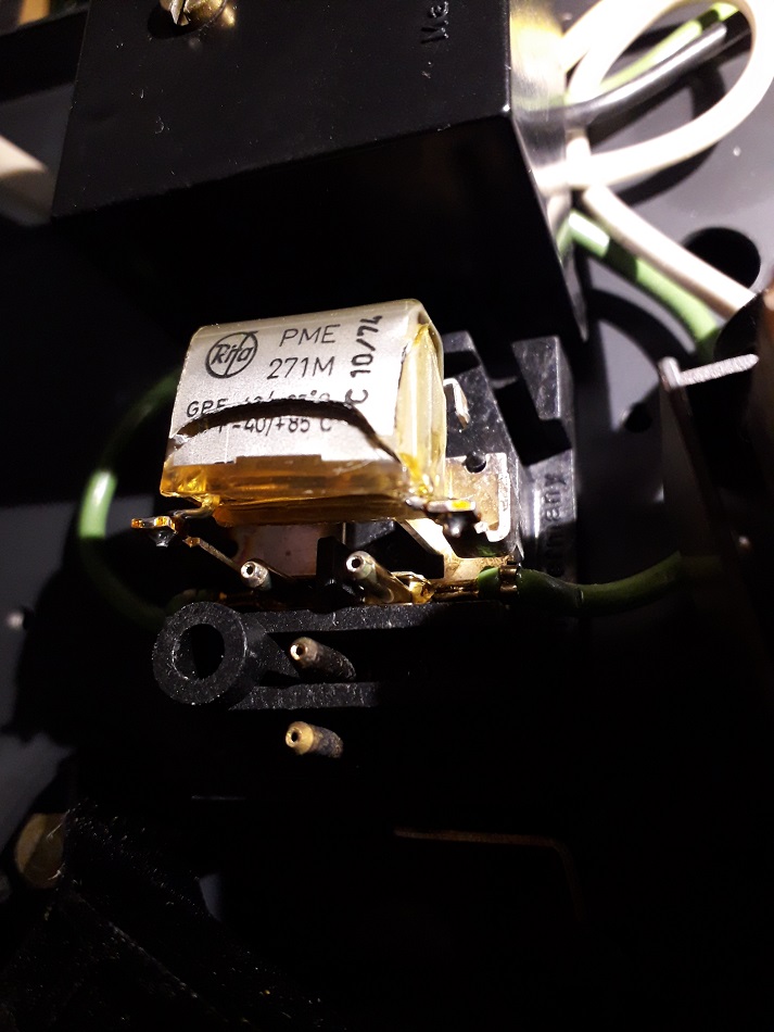

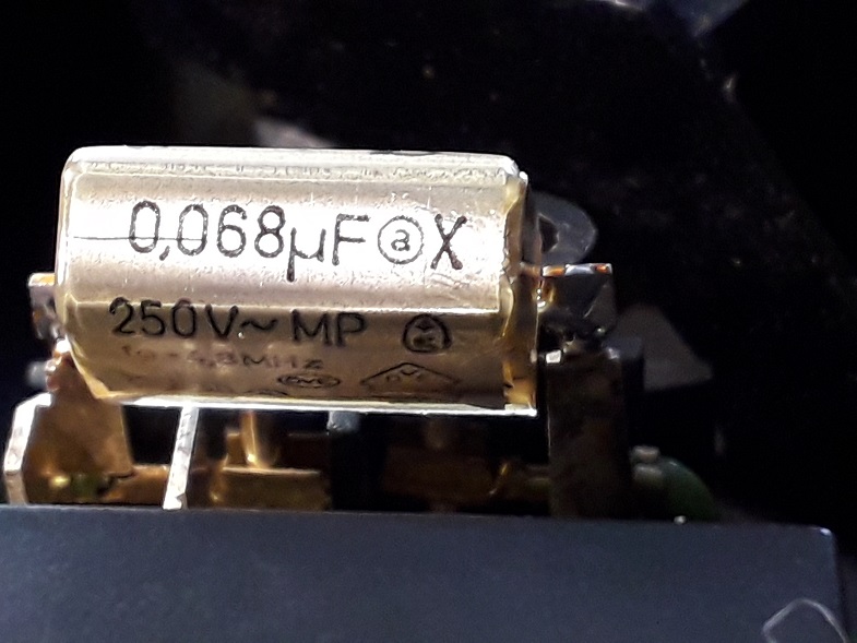

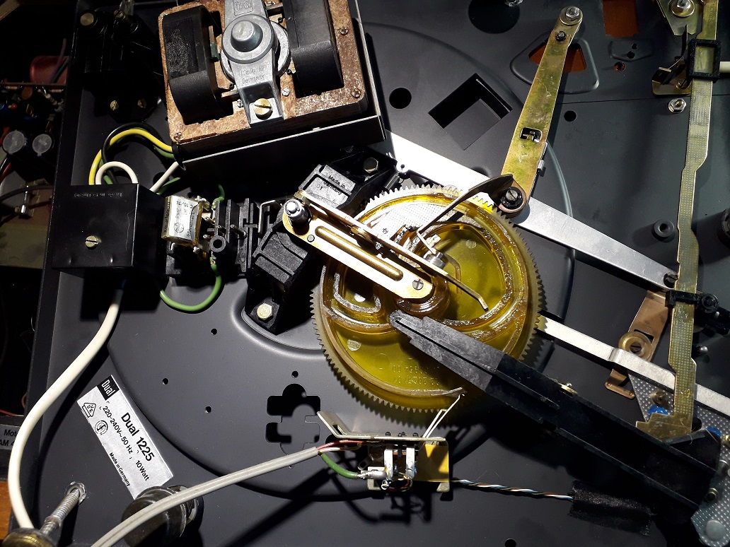

Технический вопрос: проигрыватель винила Dual 1225. При старте и завершении звучания слышен щелчок в динамиках. При старте - слабее, при выключении звука - сильнее. Поначалу думал, что это такая особенность конструкции, оказалось - нет. Разобрал, посмотрел. Обратная ЭДС вредит чувствительной электронике. Гасящий конденсатор почил в Бозе. Чем можно заменить? Читал, что бывают конденсаторы типа Х и типа Y, которые при пробое размыкают цепь. Какие аналоги подходят?
конд.jpg [ 130.09 КБ | Просмотров: 4110 ]
Dual.jpg [ 163.62 КБ | Просмотров: 4110 ]
СообщениеДобавлено: 28 янв 2025, 14:54  Заголовок сообщения:
Сообщения: 1545
Если лень идти в магазин (как мне обычно :) ) такой конденсатор легко добывается из сетевого фильтра, присутствующего в любом бестрансформаторном блоке питания - например от компьютера.
На 0,068 может и не быть, а на 0,1, или 0,2 - весьма вероятно.
На них обычно стоит обозначение Х2 - это то, что Вам надо.

Всем спасибо. Поменял конд. Засим смазал нижний подшипник двигателя и почистил контакты выключателя звука. Звучание стало ещё кристальнее. Судя по маркировке на Рифе, это октябрь 1974 года?
