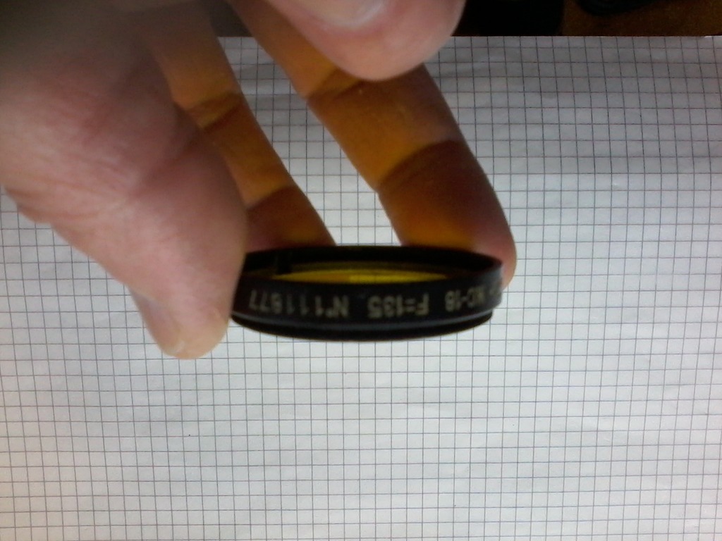

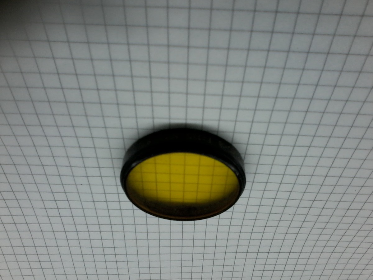

Господа!Прошу консультации - светофильтр ЖС 18 красногорского завода.Диаметр 40,5.Номерной.111877.И указано фокусное расстояние - 135.Первый раз такой попадается.От кинокамеры?Извиняюсь за неважное качество фото - снимал планшетом.
imgonline-com-ua-Resize-WYnujVauh0B6.jpg [ 163.2 КБ | Просмотров: 5694 ]
imgonline-com-ua-Resize-rwsVTFFdEpwSe.jpg [ 175.41 КБ | Просмотров: 5694 ]

А в чём вопрос-то?

Юпитер-11?

Указывается фокусное расстояние объектива при котором не будет виньетиирования.
