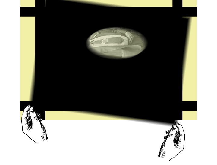

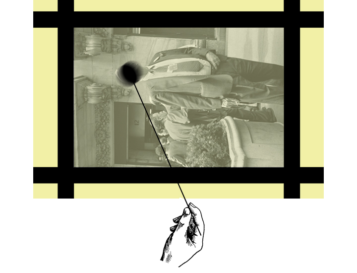

fankenstain писал(а):
можно от них избавиться на мокрой печати, не кадрируя? Закрасить на негативе? Каким образом, чем
из самого простого:
если на черном фоне можно затемнить (засветить активней что бы ушло в темноту)
если на светлом фоне можно маской заслонить то есть высветлить (выбелить)
можно масками а можно руками:
https://www.35mmc.com/04/05/2020/dodge- ... mukherjee/
dodging.jpg [ 139.06 КБ | Просмотров: 3780 ]
burning.jpg [ 90.47 КБ | Просмотров: 3780 ]

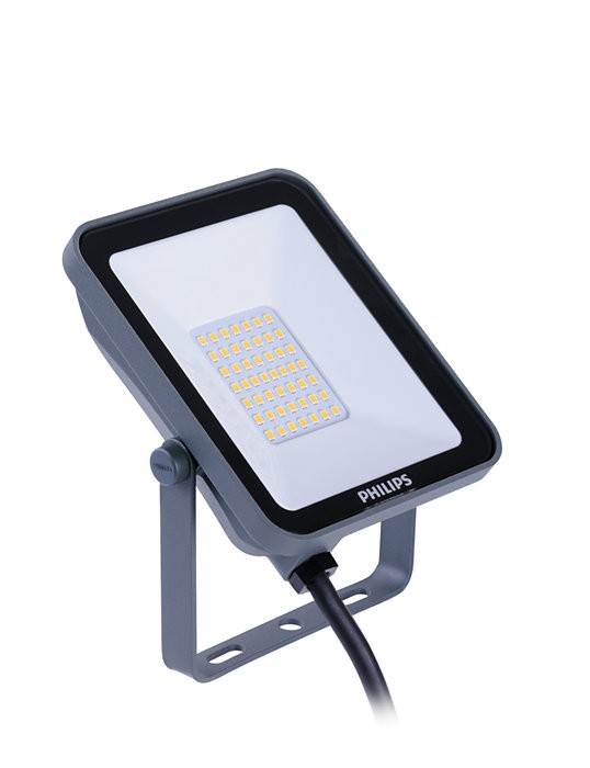

хочу с 6х6, 6х8, 6х9 печатать.
у вас на крокусе какой мощности лампа? у меня оригинал, груша 75 W.
при проверке увеличил немного плотноватый 6Х9 негатив до DIN 4.
на 1:5,6 свет почти не пробивает, на столе ничего не видно,
хотя в оригинале отлично просматривается.
СообщениеДобавлено: 20 дек 2022, 20:22  Заголовок сообщения:
Сообщения: 5683
не очень то вы разговорчив, когда от вас спрашивается помощь.
ну и ладно, без разницы.
заказал нужных размеров LED от Philips на 21W.
не подойдет, найду другое решение.
001.jpg [ 34.08 КБ | Просмотров: 3612 ]
