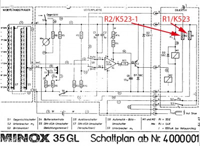

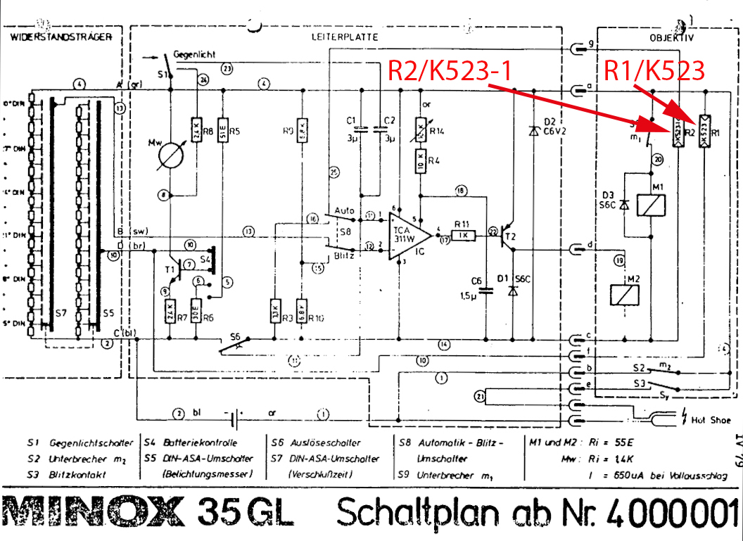

добрый день.
интересуют номиналы фоторезисторов R1/R2
к сожалению поиск под K523 и K523-1 ничего не дал.
010.jpg [ 441.65 КБ | Просмотров: 3069 ]
