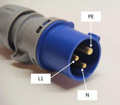

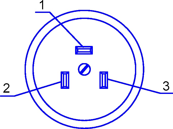

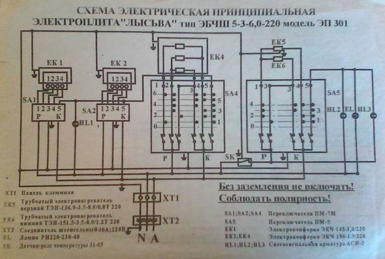

Для успокоения души. Если кто-то сталкивался. Производится замена печи "Лысьва-15"(1992 год) на "ЭП-301" той же конторы. Менялось ли расположение контактов на вилке у них? При условии, что обе с завода. У старой в паспорте не расписана вилка, только схема для джедаев.
Вы про эту что-ли?
Стандарное подключение, ничего необычного
1 - PE
2 - L1 (A)
3 - N

Стандартное с каких пор? Для этой вилки (модель "ЭП-301") у розетки будет фаза справа. Если это действительно давний (гос)стандарт, то это хорошо. Но только, если это так.
Да, мы пользуемся именно им.
Eсли вы поменяете местами 2 и 3, всё будет работать,
но управлять нулём недопустимо

Eсли не уверены, проверьте напряжение на розетке.
2 и 3 относитрельно PE.
L1- PE = 230V
N - PE = 0
СообщениеДобавлено: 07 май 2021, 15:00  Заголовок сообщения:
Сообщения: 10081
Спасибо!
