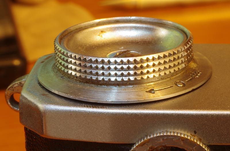

Попались в руки остатки раннего "Киева" (практически, кучка запчастей) с вот таким номером:
Аппарат несколько отличается от привычного "Киева":
- большие цифры индексов длинных выдержек
- высота головки обратной перемотки чуть выше
- задняя крышка похожа на Контаксовскую
После доукомплектации недостающими деталями и оживления затвора думаю, машинка будет выглядеть так:
