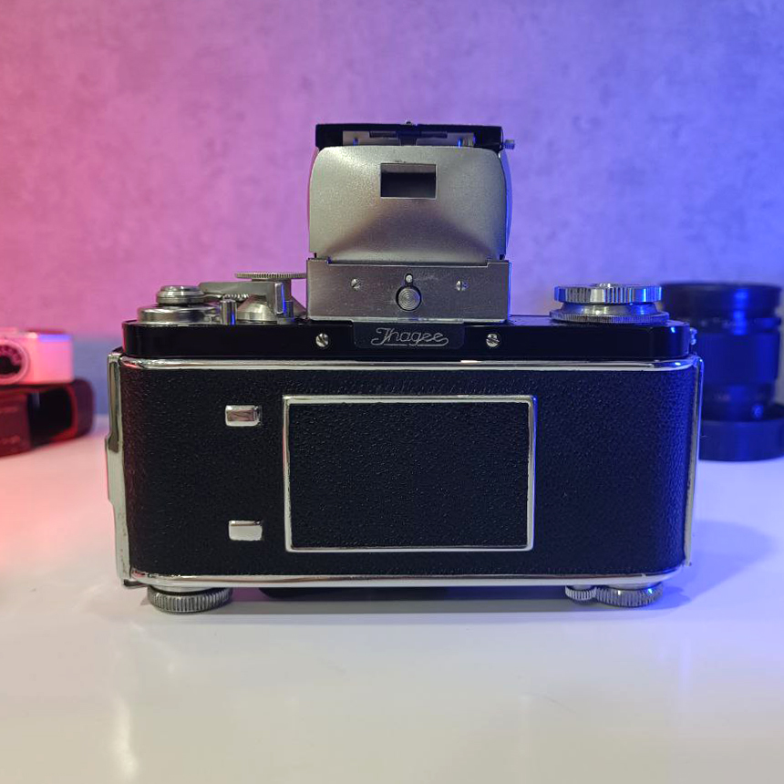

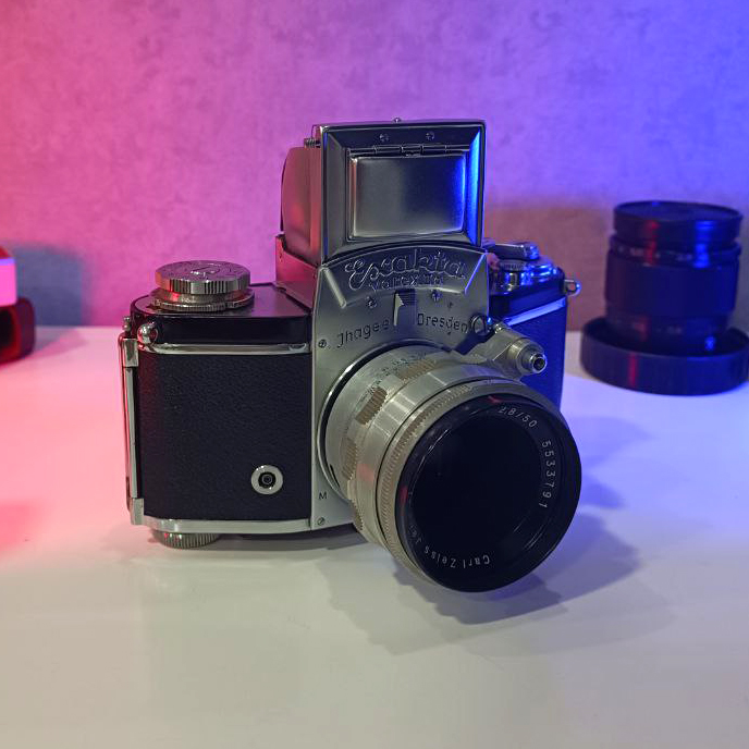

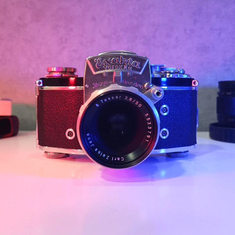

Я вот недавно прикупил такую красавицу, все работает исправно, только вот есть мелкая дырочка на шторке когда взведен затвор

Красивая!
А дырочку можно залить "резиновой краской"
Я в своё время купил старенький Канон дальномерный. Всё работало, только шторки были потресканные, закрасил латексом с черным колером, всё работало и справно. Потом на профилактику отправил. Ну и шторки поменяли заодно.

Да, супермодельная внешность. 1961-1964 годы. https://camera-wiki.org/wiki/Carl_Zeiss_serial_numbers
Поздравляю. Шикарная механика.
Дырочку можно залатать чёрным силиконовым герметиком-прокладкой для двигателей. Есть в любом автомагазине.

У нас в городе нету таких мастеров к сожалению, так что буду сам как-то заделать дырочку

спасибо за подсказку! просто советы очень разные но не знаю какой лучше
кстати сама камера моя по номеру на камере и объективе 1959 года

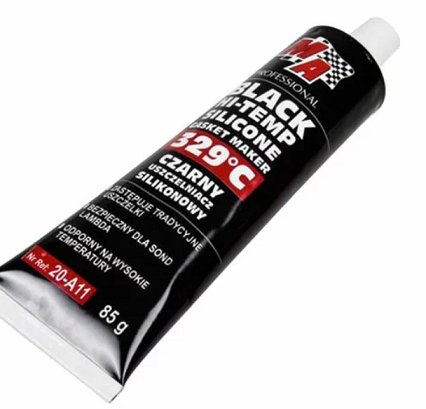

https://volta.md/ru/produs/silicon-negr ... temp-black такой имейте ввиду?

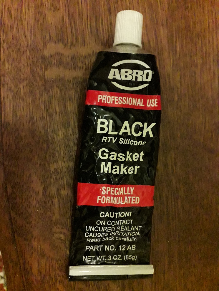

Я герметиком фирмы ABRO пользовался. Полностью заменял резиновое покрытие на шторах. Отличная адгезия к шторной ткани. Только покрытие надо делать за 2-3 раза, чтоб не было просветов. Этот, вроде как, в том же самом дизайне и раскраске, но это не ABRO, а судя по мимикрии - какая-то подделка.

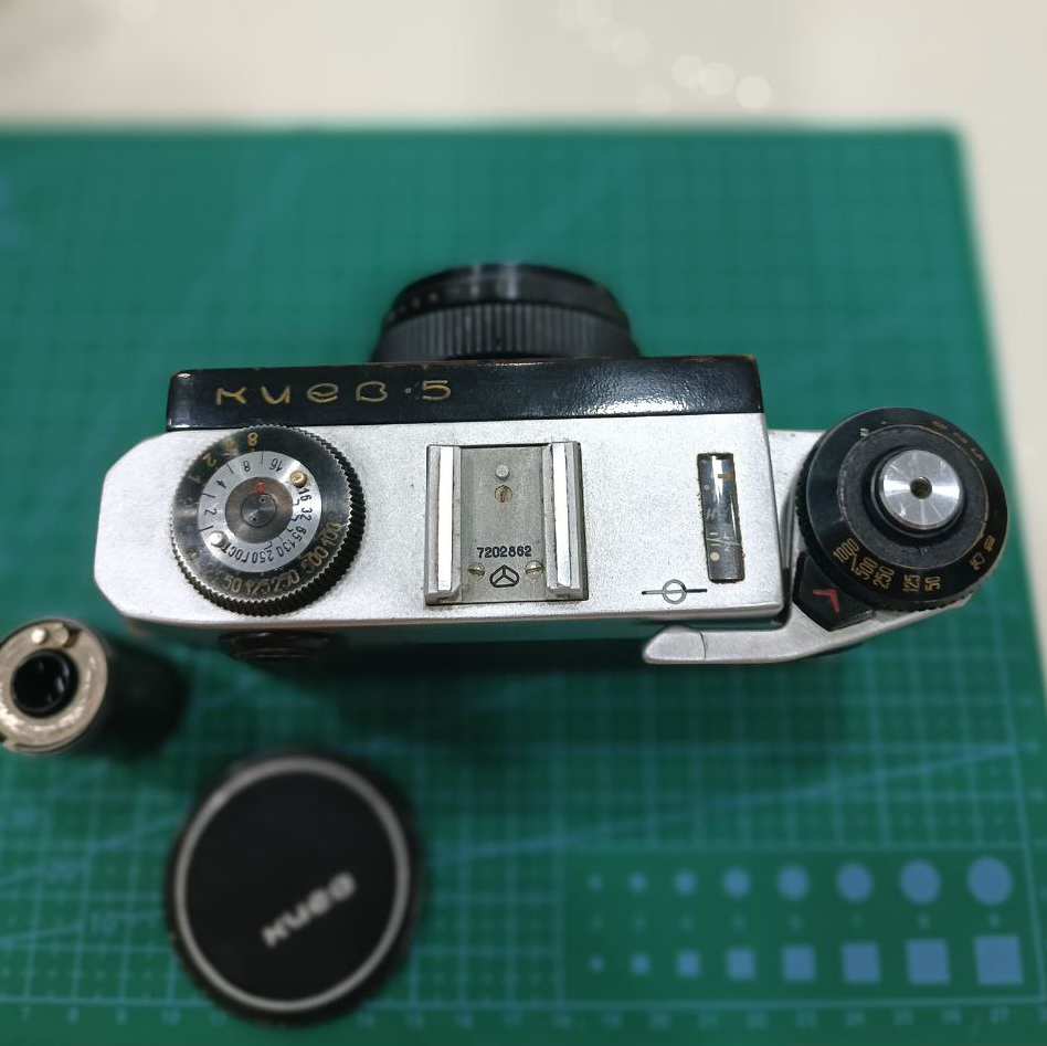

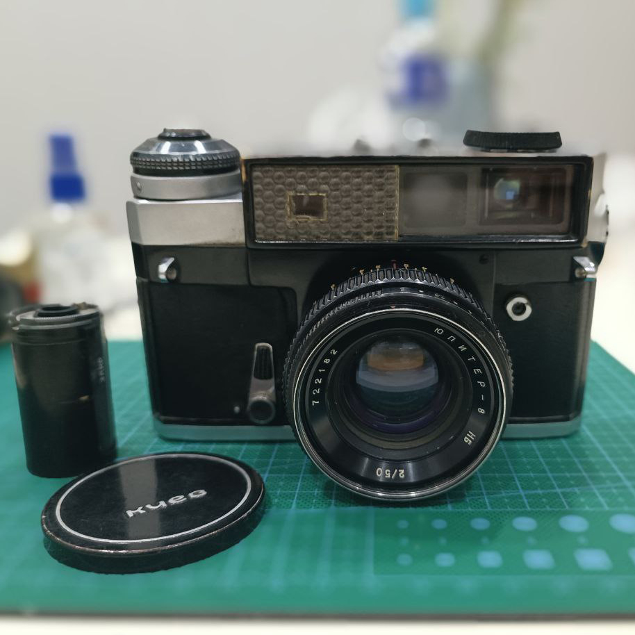

Прикупил недавно на барахолке Киев 5, для Кишинева очень редкий гость на рынке :)
Все работает исправно, только был очень грязный, почистил и вот думаю поснимать одну катушку для интереса

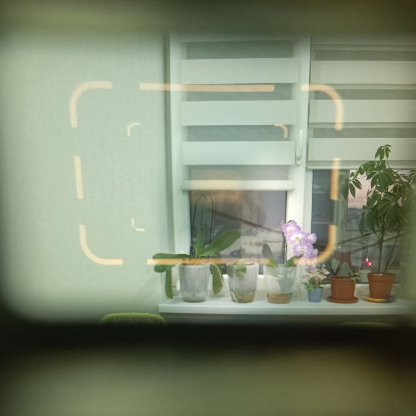

У моего экземпляра 72 года нету компенсаций параллакса в видоискателе, это было вроде доступно только на ранних версиях так понимаю, за то есть рамка для 95мм, это приятно :cool:

Интересный аппарат. Редкий не только для Кишенева. :)
