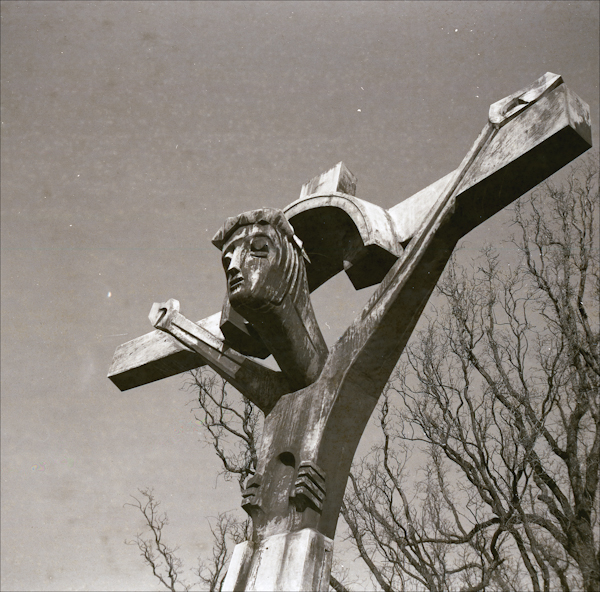

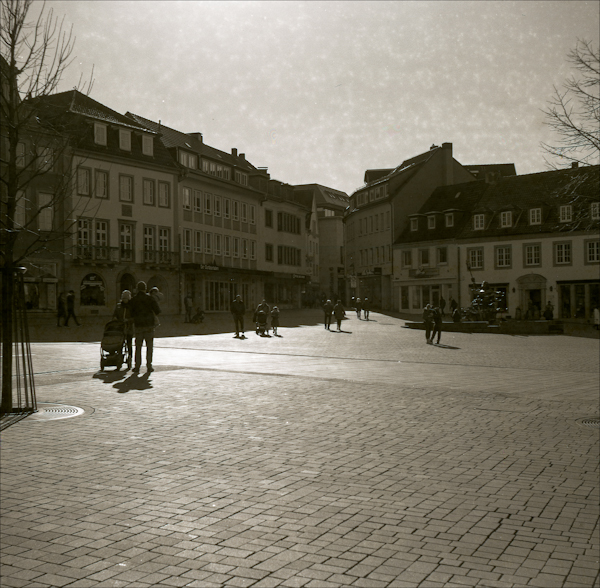

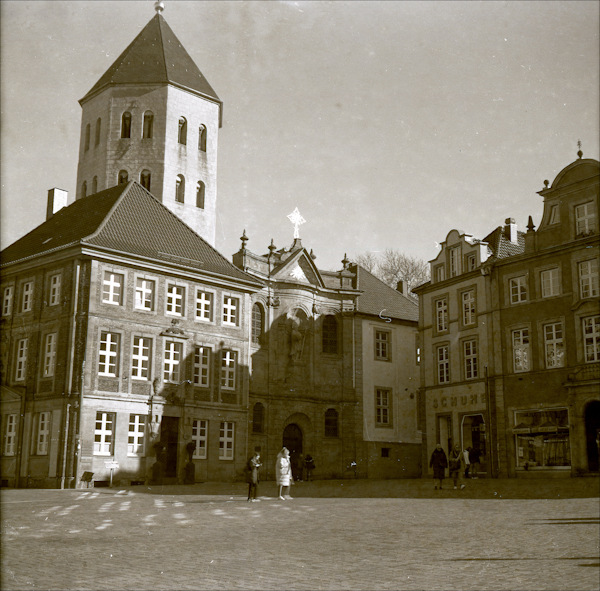

Isopan F
17 DIN 40 ASA
abgelaufen Sep. 1961
VEB Filmfabrik Agfa Wolfen
как-то спрашивал в этой теме о проявке
наконец то и у нас было солнечно.
думал ничего не получится.
первые кадры совсем рябые
захотелось в цвете, что-бы показать так как есть
экспонировал как ISO16
проявил в R09 One Shot 1+150, +20°C, 36мин.
01.JPG [ 169.02 КБ | Просмотров: 4748 ]
02.JPG [ 362.88 КБ | Просмотров: 4748 ]
03.JPG [ 327.26 КБ | Просмотров: 4748 ]
04.JPG [ 367.23 КБ | Просмотров: 4748 ]

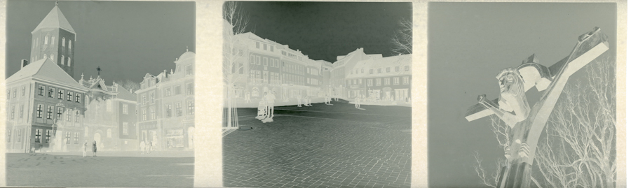

Здравствуйте, коллеги.
Заметил, на сканах по краю кадра такие тёмные овалы.
Поскольку камеры разные, то это явно не засветки, а брак проявки. Отчего такое может быть?
Средний формат.
Бачок AP Compact. Наливаю 600 мл Родинала.
Агитирую переворачиванием. первую минуту, и каждую след.по 4 раза.
Больше объём проявителя разводить?
Похоже, что пузырькам воздуха удалось задержаться некоторое время в канавках катушки пока их не вытрясли оттуда.

Спасибо за ответы!
С Родиналом вроде дружу давно и взаимно.
Нравится мне за простоту использования, однокомпонентный.
Да, vladsh, думаю насчёт пузырьков воздуха Вы правы. Очень похоже.
Что делать? Агитировать только вращением?
Там есть волнообразные направляющие, чтоб катушка не только в горизонте двигалась, но и вверх-вниз при вращении.
Этого хватит для равномерной проявки, чтоб не так как в советском бачке?
Стучать после переворачивавния бачком об ванну, выбивая пузырьки? Чую, не эффективно будет..

я проявляю в советском - первую минуту непрерывное вращение (как раз для того, чтоб выгнать пузыри)
далее секунд по 15 каждые 2-2.5 мин

Сосед, возможно Вы имеете в виду бачёк для узкой плёнки.
Среднюю в советском я проявляю только если очень жаба давит) У него объем в 2 раза меньше. Агитирую в темноте тупо осторожно купанием спирали ввер-вниз.
Если вращать, то градиент по краям будет 100%.
Постучать один раз, после заливки или погружения катушки в наполненный бачок. Затем закрыть защитную крышку и лишь перевороты.

Спасибо за ответ.
Но похоже, что именно при перевоотах получаются пузырьки, ибо по звукам в бачке там всё бурлит, переливается из объёмов в объёмы, под крышку и пр.
Или делать переворачивания очень очень медленно и осторожно?
Резко вращать не стоит, может и потечь. Скорость не важна, главное, при переворачивании перемешивается раствор и обеспечивается его смена в проблемных места у спиралей. За временем между подходами и длительностью агитации не слежу и никакого графика в этом не соблюдаю. Медленно? Как сказать, например, как переворачиваем кружку с водой. Во всяком случае, как Вы пишите, "бурления", не слышу. За время проявки два-три подхода по три-четыре переворачивания. Да, когда одеваю защитную крышечку, то нажимаю в её центр, воздух по её краям выдавливается. Хотя, помогает ли это, не скажу.
Спасибо за ответ.
Пузырьки в канавках задерживаются пока спираль сухая. Когда смочится - переворачивайте привычным образом. И как верно заметили выше - постучать дном об стол после заливки проявителя.
Да, причем, еще "древние" советские справочники предупреждают о появлении воздушных пузырьков, как при быстром погружении катушки с пленкой в проявитель (бачок), так и быстрой заливке раствора в бачок с пленкой. Конечно, во втором случае проявитель сложно быстро залить, тем не менее.
В любом случае, все индивидуально и раз на раз не приходится, чтобы сделать аргументированные выводы. Но, чтобы исключить отрицательные факторы, лучше подстраховаться от известных и описанных неоднократно причин.

При агитации просто стал стучать ладонью по дну и борту бачка.
Пузырьки не проявлялись.
