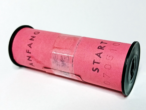

не подскажете на каких 120 фильмах был красный бумажный ракорд?
предположительно 80/ 90-х годов.
никаких опознавательных знаков,
кроме немецкого шрифта, видимо указующего на "Agfa".
- начало
- старт
- номер 07051042
и сама катушка уже из пластика,
т.е изготовлена после 60-х.
p.s. пришла с камерой Agfa Record II (1952-1957).
могу только гадать о сроке годности, ISO и Filmtyp.
001.jpg [ 161.34 КБ | Просмотров: 4209 ]

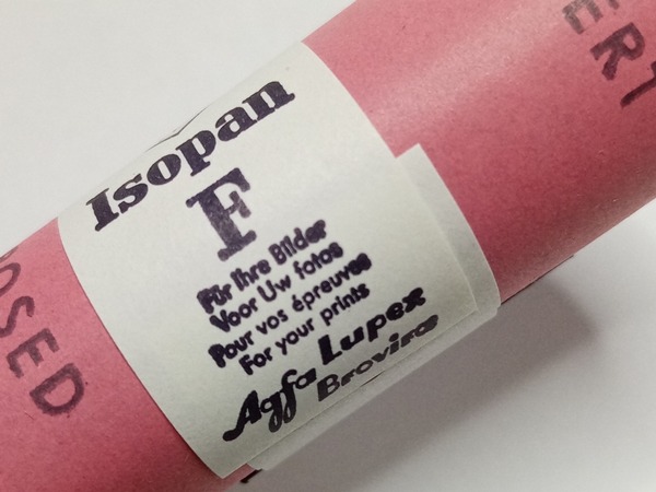

ach du heilige Scheiße
нашел
Isopan F
17 DIN 40 ASA
abgelaufen Sep. 1961
VEB Filmfabrik Agfa Wolfen
как же его теперь экспонировать и проявлять?
буду искать инфо
002.jpg [ 156.83 КБ | Просмотров: 4162 ]

СообщениеДобавлено: 24 янв 2022, 16:41  Заголовок сообщения:
Сообщения: 4313
проявлял такой изопан из купленной раскладушки, время проявки по тестовому кусочку пленки . Проявитель Д76. Судя по содержанию, пленка в камере провела лет 50, не меньше. Проявилось неконтрастно, но разобрать можно.
СообщениеДобавлено: 24 янв 2022, 20:17  Заголовок сообщения:
Сообщения: 5732
проявлял такой изопан из купленной раскладушки...
спасибо за инфо.
была уже экспонирована?
у меня возможно только один кадр, остальные еще точно нет.
по Д76, к сожалению, пока ничего не нашел
AlexRT как-то писал от 10 ноя 2013 о своем опыте проявки 1957 года пленки.
думаю взять за основу, а пока роюсь в паутине.
возможно отрежу последний кадр для теста или просто предположу ISO6/ISO10
