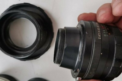

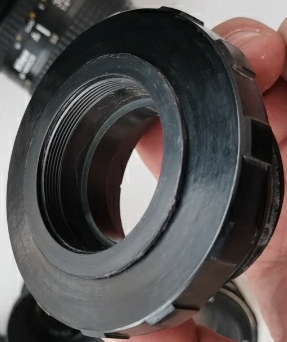

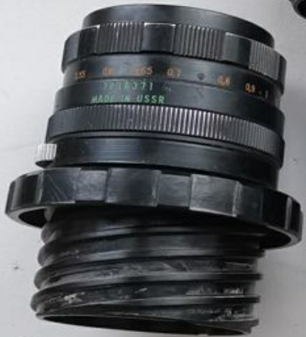

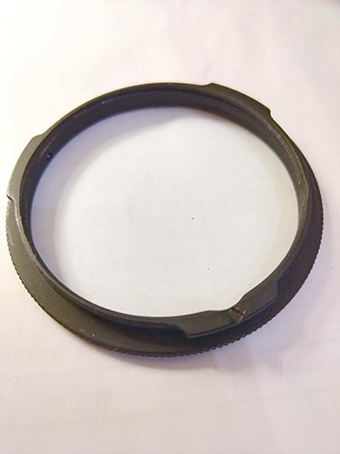

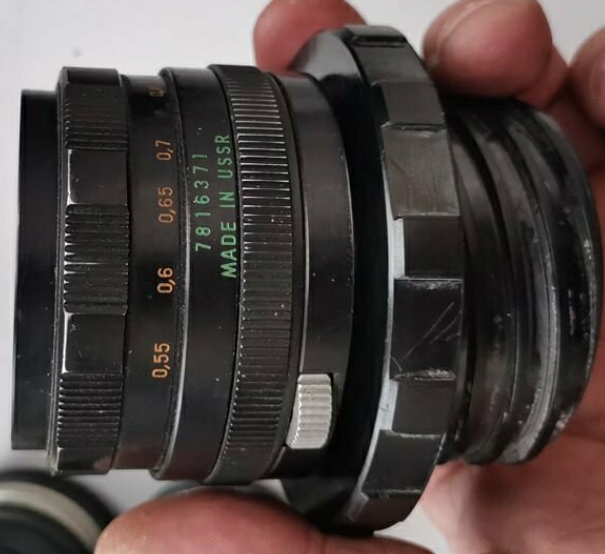

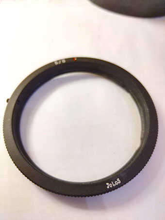

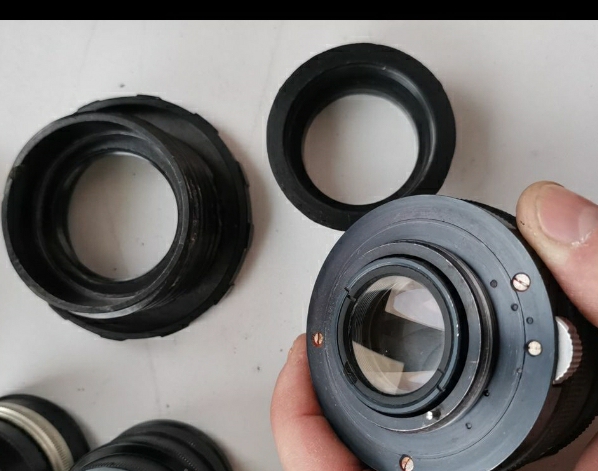

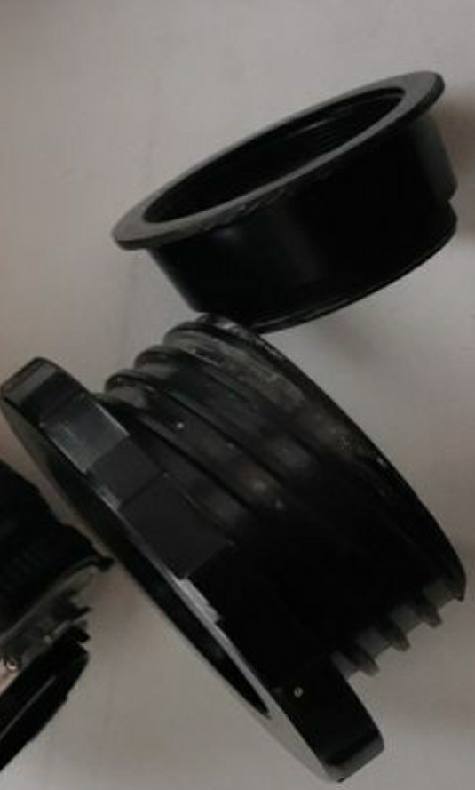

Доброго времени суток.
Подскажите,завод Арсенал выпускал переходник с байонета В(Салют) на М 42 или на фото ниже самоделка?С М42 на байонет В я видел.
Screenshot_20230331-205413.jpg [ 164.79 КБ | Просмотров: 7136 ]
Screenshot_20230331-204752.jpg [ 180.49 КБ | Просмотров: 7136 ]
Screenshot_20230331-204554.jpg [ 37.91 КБ | Просмотров: 7136 ]
Screenshot_20230331-204732.jpg [ 173.06 КБ | Просмотров: 7136 ]
Screenshot_20230331-204628.jpg [ 155.72 КБ | Просмотров: 7136 ]
Screenshot_20230331-204653.jpg [ 66.96 КБ | Просмотров: 7136 ]
Screenshot_20230331-191722.jpg [ 107.11 КБ | Просмотров: 7136 ]

СообщениеДобавлено: 31 мар 2023, 18:56  Заголовок сообщения: Переходник с байонета В на М42
Сообщения: 1209
Это как? Рабочий отрезок у Салюта больше, чем у М42.
Вот с Салюта можно на М42 сделать, если есть удлинительные кольца на Салют/Киев.
СообщениеДобавлено: 31 мар 2023, 19:42  Заголовок сообщения:
Сообщения: 46
Откуда: Рязань
А вот это черное, с виду пластмассовое, с размашистым геликоидом, куда Гелиос вкручен, разве не от фотоувеличителя отнято?
СообщениеДобавлено: 01 апр 2023, 04:31  Заголовок сообщения:
Сообщения: 115
Спасибо понял.Это самоделка.Физически такой переходник не может существовать из-за несовместимости рабочих отрезков.
СообщениеДобавлено: 01 апр 2023, 06:13  Заголовок сообщения:
Сообщения: 16602
От него самого.
-"Робот класса ""Буратино" нырять не может!".
-"Не может. Но, ныряет".
Когда рабочий отрезок объектива меньше, чем у камеры, в переходник вставляют корректирующую линзу. По законам жанра её делают, как правило, говногеометрически, из говностекла, и с говнопокрытием. Что закономерно сводит характеристики объектива туда-же. Но, фокусировка на бесконечность появляется. А для макросъёмки можно использовать кусок любой трубы и без корректирующей линзы.
К примеру, могу указать на переходник для установки объективов Canon FD на камеры Canon EF.

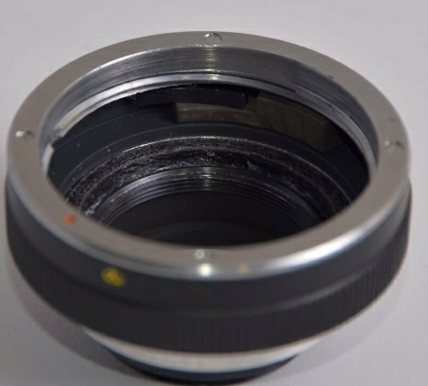

А вот посмотрите переходник с В на М42 это ведь арсеналовский?На какой камере снимаете с И-29?Я думаю найти переходник и поснимать с зенита Е с мир 26 В и мир 38В.
Это похоже на самоделку, изготовленную из макрокольца и хвоста от какого-то "А". Типа Юпитер-11А.
Зачем изобретать велосипед, если есть переходники с Б на М-42. Все перечисленные Вами объективы есть на байонет Б.

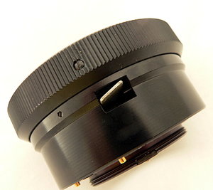

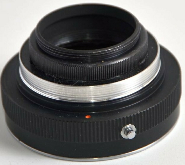

Ну переходников с Б на М42 (или на буржуинском Pentacon Six (P6) - M42) делали много, и даже сейчас делают.
Вот, например, тот, что делал сам Pentacon.
На фото с контактами для Praktica xLC (хотя у меня контакты ничего не дают), были в варианте "зебра" только с толкателем.
adapter2.jpg [ 15.03 КБ | Просмотров: 6963 ]
adapter1.jpg [ 15.92 КБ | Просмотров: 6963 ]

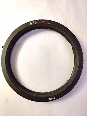

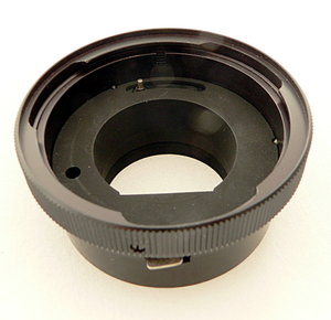

Переходник Б на м42 такой на фотках выше от сонара 180/2,8, а переходник с В на Б вот такой:
Только он нужен для индустара -29 и мир-3. (Мир-3 не в счет - есть флектогон и мир-26). Все остальные объективы выпускались арсеналом с байонетами В и Б.
3.1.jpg [ 35.71 КБ | Просмотров: 6887 ]
2.1.jpg [ 98.89 КБ | Просмотров: 6887 ]
1.1.jpg [ 90.14 КБ | Просмотров: 6887 ]
