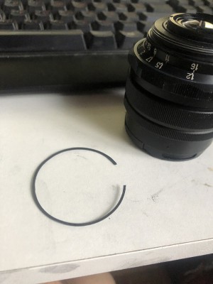

Остановился на такумаре 35, но найти в Мск не получилось.
Взял на время поиска все таки мир-1в на попробовать, ибо оказывается поздние объективы зеркало не цепляет.
Единственное только смущает фокусировка, фокусируешься вдаль а символы говорят что всего 2 метра. Соответственно можно и дальше крутить кольцо фокусировки. Еще и стрелка фокусировки внизу фотоаппарата.

Так писалось уже неоднократно, в том числе и здесь, что Мир-1В (и другие Мир-1, имеющие тот же корпус) на Спотматик устанавливается некорректно. По причине слишком малого диаметра посадочного кольца объектива, которое "проваливается" в выточку посадочной плоскости объектива фотоаппарата. Из-за этого и марка фокусировки не в том месте стоит, и метражка не совпадает. Сравните крепежные кольца объективов "Зенита" и Спотматика, всё сразу поймете.

Да, покрутил мир с зенитом, все нормально. Придется какое-то проставочное колечко колхозить на первых парах или так снимать.

Сообщения: 186
Нормес, нашел сальник от подшипника, очистил от резины металическое колечко и использовал как проставку. Хоть шкалы в верхней части оказались, бесконечность восстановлена. Там правда сдвиг все равно по шкале, но он всего градуса 3, некритично ибо на гелиосе так-же.

Рабочие отрезки камер одинаковы, но у Мир жопа уже (как в анекдоте -" " ), а в Pentax проточка в резьбе ... , првильнее всего наростить диаметр Жопы у мира, но вы же " Колхозники " , сальничайте .... :)
