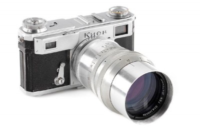

Интересный экспонат из Boris Museum с Facebook.
Прототип Таир-11 от ГОИ для Киев/Contax 1948 (а может 1954) года.
https://fb.watch/4XV6pAbWwn/
(Facebook нынче открывается с VPN)

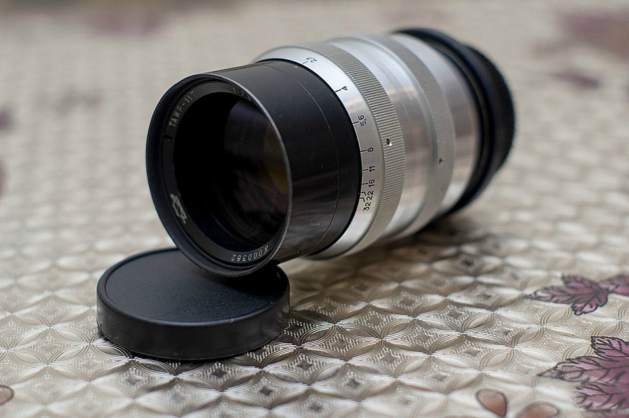

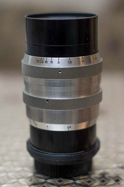

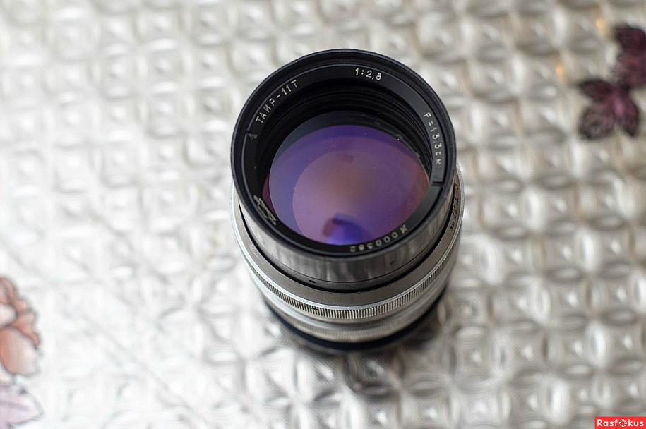

Появились грамотные фото редкой разновидности Таир-11Т для телекамер 60-х годов. Когда зумов ещё не было, и сменная оптика размещалась на турели.
Данная телевизионная версия отличалась двумя вещами: повышенная стойкость к перегреву от софитов и прожекторов, и нестандартное резьбовое крепление к турели (что требует выточки несложного переходника под резьбу М42). Плюс закрытие диафрагмы до 32.
Несмотря на малую серию для престижной ТВ-аппаратуры, внутреннее чернение сабжа было слабым, что весьма затрудняло работу на контражуре.
