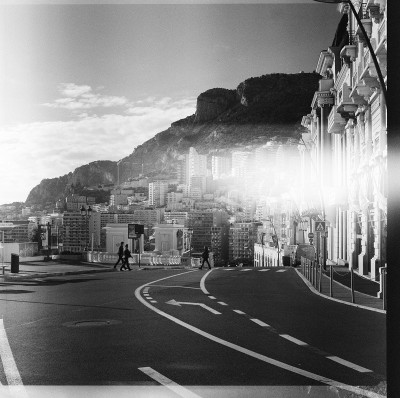

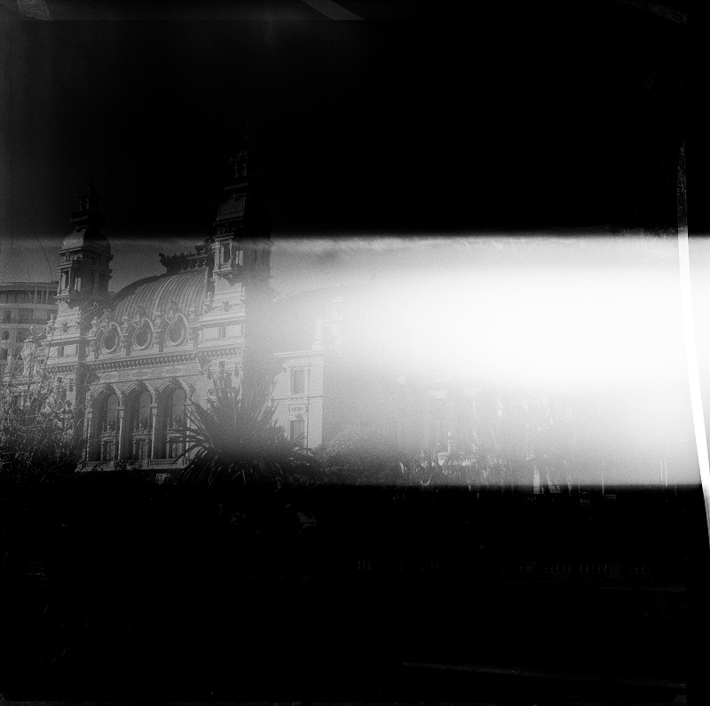

СообщениеДобавлено: 14 фев 2020, 23:45  Заголовок сообщения:
Зарегистрирован: 18 авг 2010, 21:20
Сообщения: 88
подскажите, с чем может быть связан этот дефект на пленке? Если с пятном все более менее ясно (хотя не на всех кадрах оно проявляется), то как могли получиться горизонтальные полосы?

СообщениеДобавлено: 18 фев 2020, 22:38  Заголовок сообщения:
Сообщения: 10617
Это затвор так заедает
СообщениеДобавлено: 18 фев 2020, 23:35  Заголовок сообщения:
Сообщения: 88
но затвор на этом кадре движется с права налево
СообщениеДобавлено: 18 фев 2020, 23:36  Заголовок сообщения:
Сообщения: 21599
imax62 писал(а):
Прошу подсказать, раз уж тут обсуждалась доделка Салюта-Салюта С. Достался Мир 3 в состоянии нового. У меня Киев 88. Как я понимаю, там разные приводы управления прыгалкой. На Киеве (и Салюте С) это нажимной на подпружиненый толкатель, а на Салюте, судя по всему, это какой то зуб, который при спуске затвора оттягивает назад кольцевую пружину с фиксатором кольца взвода диафрагмы. Сейчас снял на Мире эту пружину и фиксатор, использую его в ручном режиме. Но мож ,есть какой лайфхак в легкую, для использования прыгалки?
Совершенно верно, как доработать Салют, используя коромысло Салют-С, писал выше и он становится универсальным для всех объективов. А вот сделать наоборот, на первый взгляд не выйдет. Узел спусковой кнопки у них разный. Но, принцип работы Вы поняли правильно, кнопка отводит рычаг, который спускает взведенный механизм диафрагмы.
Так отходит рычаг, если имитировать нажатие на спуск.
У нас разная с Вами ситуация. У меня на Салюте только штатник родной)
СообщениеДобавлено: 18 фев 2020, 23:39  Заголовок сообщения:
Сообщения: 21599
Напрашивается неправильная работа зеркала-перекрывает. Надо смотреть работу затвора без кассеты.
