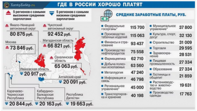

СообщениеДобавлено: 08 авг 2025, 13:52  Заголовок сообщения:
Сообщения: 1682
Цена объектива примерно сопоставима со средней зарплатой. В 1985 году, в СССР, не было средней зарплаты в 325 рублей.
Screenshot 2025-08-06 at 23-11-29 Средняя зарплата в россии смотрите и скачивайте изображения — Яндекс Картинки.png
Screenshot 2025-08-06 at 23-11-29 Средняя зарплата в россии смотрите и скачивайте изображения — Яндекс Картинки.png [ 425.12 КБ | Просмотров: 174 ]
СообщениеДобавлено: 08 авг 2025, 15:13  Заголовок сообщения:
Сообщения: 1190
Возьмите за базу пенсию. Она в те годы составляла 120 р. + 10% надбавка = 132 р. Это по основному расчету, были и льготные, конечно, они побольше, но их не так много народу получало.
СообщениеДобавлено: 08 авг 2025, 16:26  Заголовок сообщения:
Сообщения: 1682
Стипендию студента ещё взять за базу. Телеобъективы, всё же, пользуют люди уже состоявшиеся и чего-то достигшие в жизни, с образованием, профессией, достойной зарплатой. Если такая техника им нужна для серьёзных занятий фотографией - найдут средства. Это не предмет первой необходимости, и не игрушка для бездельников, не знающих как убить свободное время. Дальше. Большого спроса на такую оптику нет, штучный товар, следовательно, программа выпуска довольно небольшая и затраты на проектирование, подготовку и амортизацию производства, изготовление оснастки и средств контроля лягут на очень небольшое количество объективов, значит, всё это ещё больше увеличит цену. Благотворительностью никто заниматься не будет, всем надо на что-то жить.
