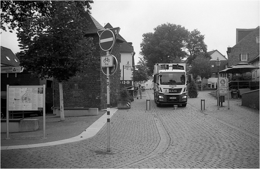

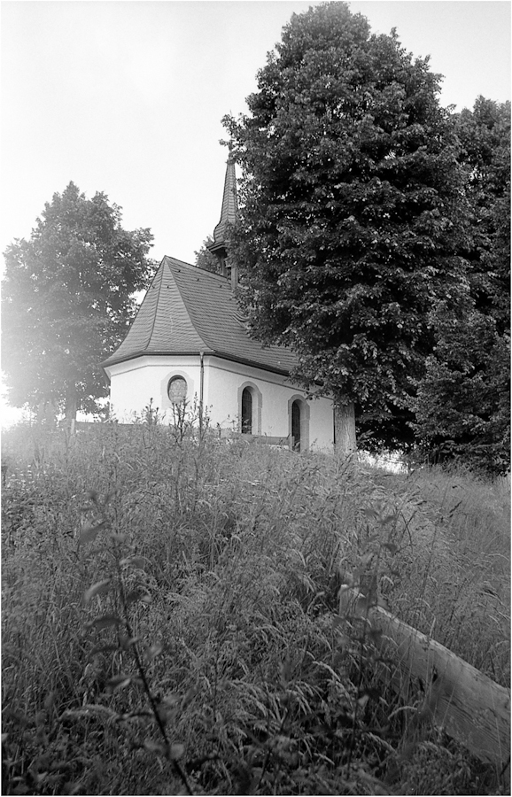

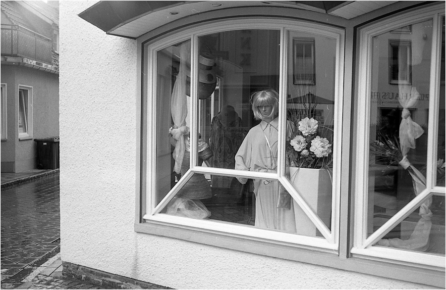

посмотрел..., по новому запылил.
куда уж лучше, ан нет, так и бликует и контраст не ахти.
вот это точно не шахта.
зачерню торцы линз, просто интересно что выйдет.
Комментарий к файлу: Смена-8М

Ни на одном из снимков не похоже на засветку от шахты.Возможно крышка не плотно прилегает к корпусу или "играет".проклеить надо, вдоль .А убедиться как бликует шахта, можно при ручной выдержке, направить объектив в сторону источника света и менять положение, добиваясь бликов на шахте.Лучше чем клей БФ и уголь активированный ничего не предотвращает переотражения, разве что ещё замша или бархат.
Так тут уже совсем другая засветка.
Я говорил про полоску слева у вас была, а тут похоже снизу светит.
Хотя может и от торцов линз, но кажется что с одной стороны светит, для линз такое не характерно.
СообщениеДобавлено: 21 июн 2024, 18:42  Заголовок сообщения:
Сообщения: 5709
спасибо за советы.
так-то конечно много способов борьбы с бликами,
но меня всегда чёрная матовая краска из баллончика отлично выручала.
сейчас в камере осталось кадров двадцать,
протянул по периметру крышку черной изолентой, посмотрим.
в моём случае, из за линз в одном и том же месте бликов быть не может,
не логично, вы правы Макар.
в общем у меня выходит как в поговорке:
чем бы дитя не тешилось - лишь бы не плакало.

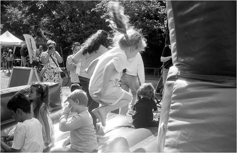

вот, с этой же плёнки со Смена-8М
почти ни каких засветок

Сообщения: 23596
уровень засветки через щель в корпусе зависит от промежутка времени между кадрами, если несколько кадров сделаны быстро, а потом ещё один через длительное время хождения с камерой в руках - на этом кадре засветка будет(либо будет сильнее), поэтому создаётся впечатление, что засветка "то есть, то нет"... на самом деле она есть всегда, но не всегда заметна

СообщениеДобавлено: 22 июн 2024, 12:52  Заголовок сообщения:
Сообщения: 5709
уровень засветки через щель в корпусе зависит от промежутка времени между кадрами...
да, наверное так и есть.
у меня где-то ещё есть уплотнительный паролон.
это первая камера, которая по мелочам тревожит мои нервы :hihi:

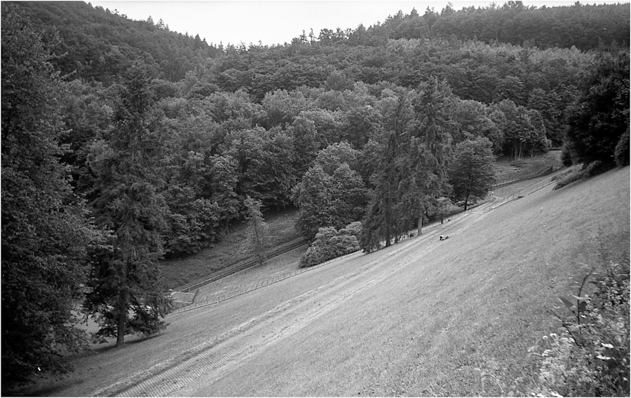

Сообщения: 3076
Здесь похоже на недопрояв в результате соприкосновения между собой плёнки или дефект на эмульсии.Я такое наблюдал несколько раз именно на "ФОМЕ".
