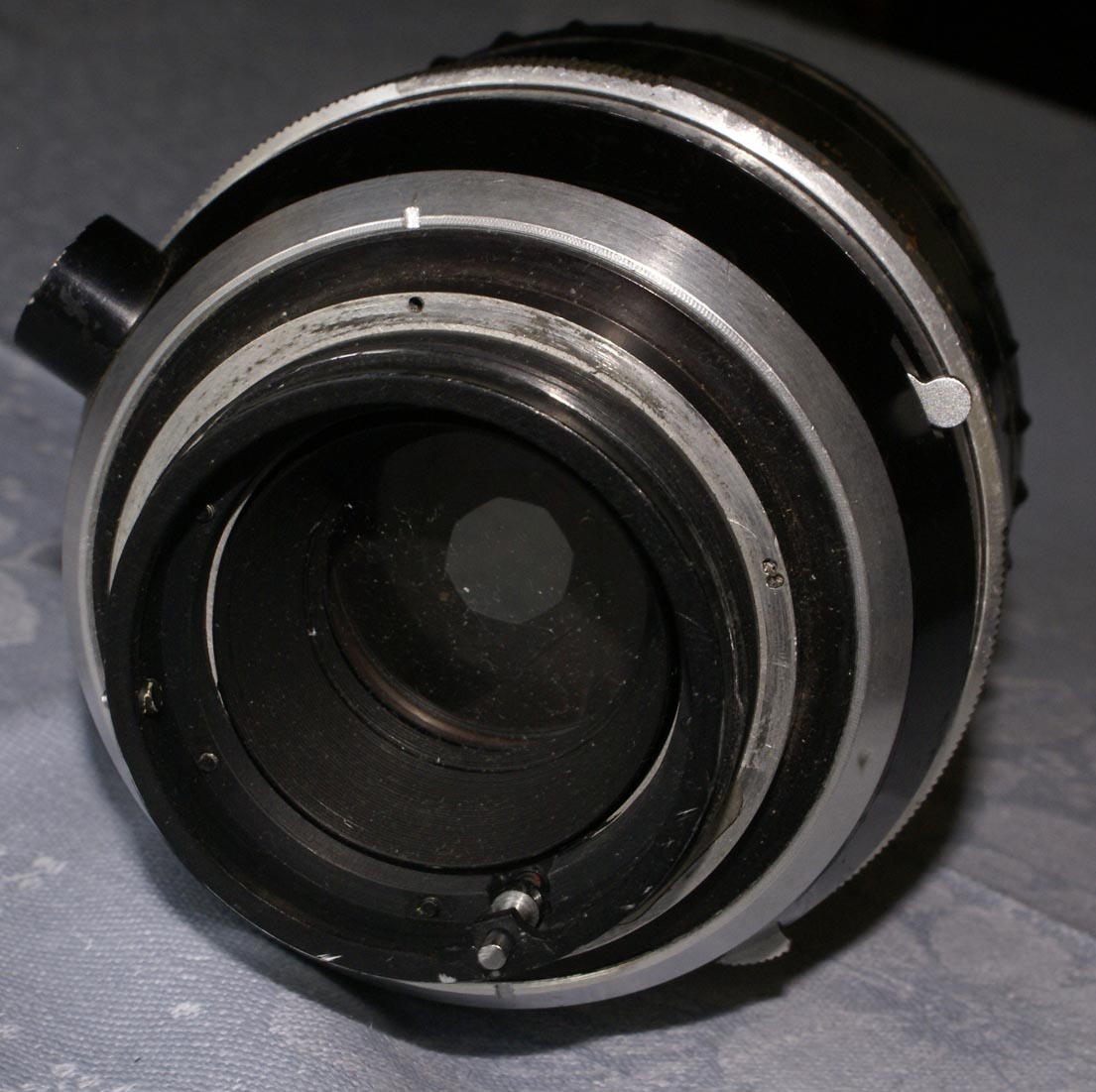

Такумары всё же хлипковаты. У меня у пятнашки гуляла резкость по краю. Оказалось - ниппоны огромную балду переднего блока, которая по весу может конкурировать с Г-40, посадили на ТРи винтика 1,4! Пришлось разбирать эту механику и сверлить дополнительные дырки...

Lokh писал(а):
Nicolas писал(а):
Ничего подобного. Весь механизм остаётся полностью на месте. В советских объективах вообще ничего не меняется при переходе от фланца Б к фланцу В, меняется только сам фланец и юстировочное кольцо под ним. С зоннаром было сложнее, он изначально под салют никак не рассчитан, но его тубус очень массивный, и переделка получилась при сохранении всего механизма диафрагмы. Подобным (?) образом умельцы переделывали и биометар 120 мм - я видел результат.
Совершенно с Вами не согласен, Можно объективы с креплением "В" поставить на аппараты с креплением "Б" через переходноле кольцо, которое позволяет выдвинуть объектив "В" на 8мм вперёд. Чтобы сделать наоборот, объектив "Б" на аппарат "В" переделывают аппарат, вспомните КИЕВ 88СМ. Доработать объектив "Б" чтобы он влез в аппарат "В" или очень сложно или, скорее всего, не возможно. Мешает более короткий (на 8мм) рабочий отрезок объектива "Б". Объектив придётся запихивать во внутрь аппарата, а там зеркало, рычаги привода диафрагмы и т.д.
Выполняю обещанное. Вот "то, чего не может быть":
