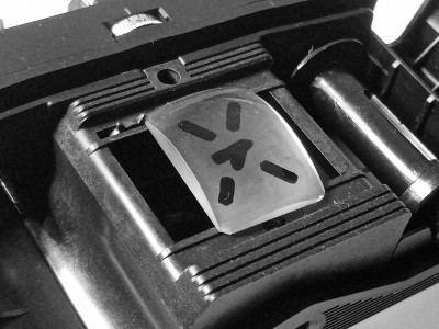

Вот только с такой юстировкой хоть какая-то резкость есть
Вот так вот получилось, без претензий на художественность, проба:

СообщениеДобавлено: 27 дек 2020, 20:29  Заголовок сообщения:
Сообщения: 452
пришлось делать новый вырез на кольце
диафрагмы для поводка диафрагмы.
Я в два захода пробовал - мимо. Так вот - более-менее. Пока корошее матовое стекло не найду - улучшать бесполезно. +/- сантиметр по внешней окружности объектива. Фокусир. экран нужОн.

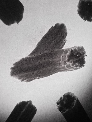

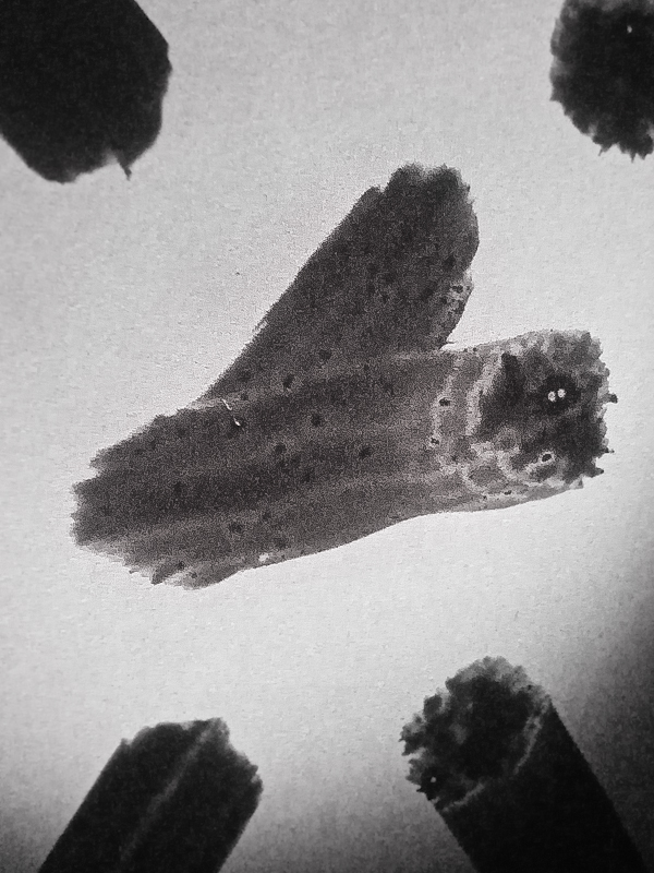

СообщениеДобавлено: 27 дек 2020, 21:19  Заголовок сообщения:
Сообщения: 5646

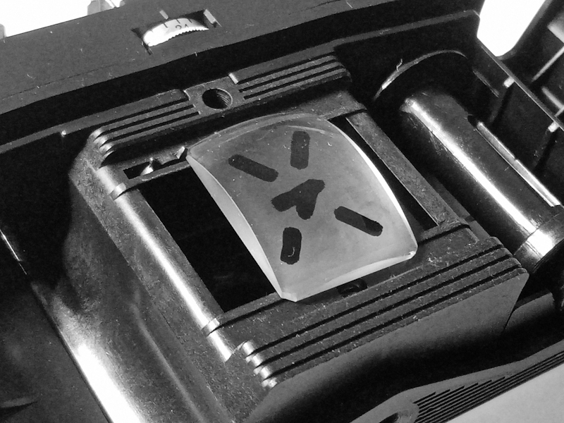

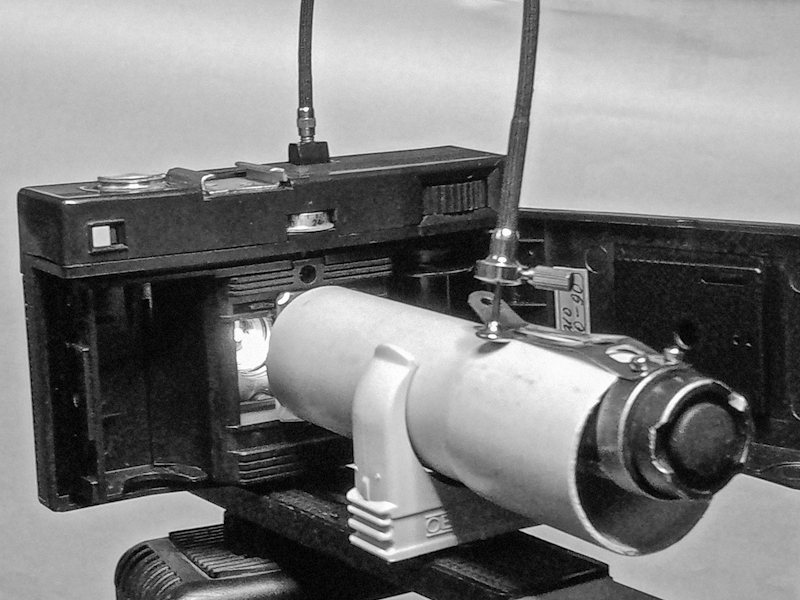

Всё так.
Вот ещё вариант с проецированием.
Для наглядности взял то, что под есть рукой.
Можно просто матовое стело
(на не матированном не пробовал).
Мне удобно юстировать на ⩽ ⩾1,5 m.
01.jpg [ 205.75 КБ | Просмотров: 2194 ]
02.jpg [ 331.21 КБ | Просмотров: 2194 ]
03.jpg [ 309.88 КБ | Просмотров: 2194 ]
04.jpg [ 327.54 КБ | Просмотров: 2194 ]

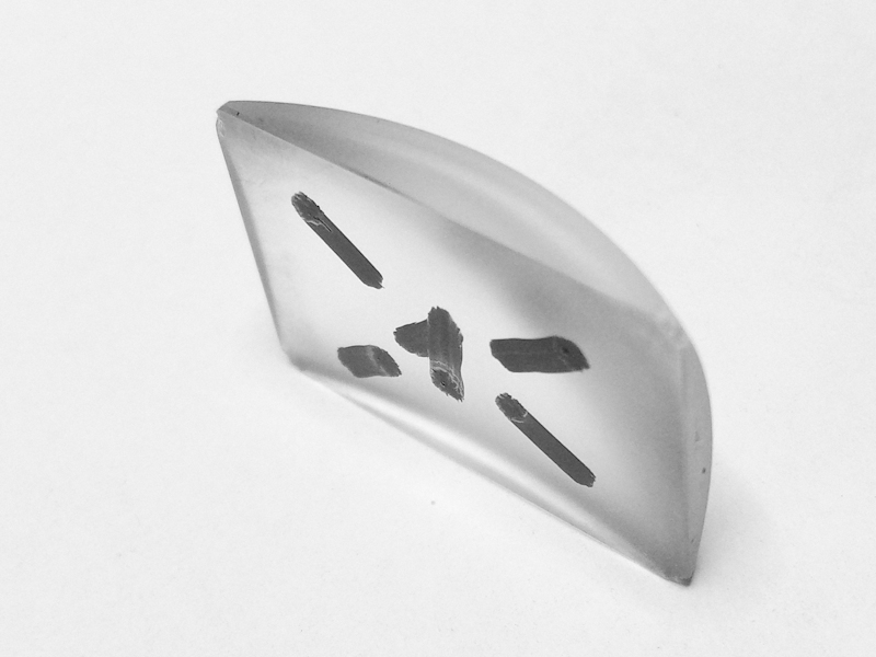

СообщениеДобавлено: 27 дек 2020, 22:08  Заголовок сообщения:
Сообщения: 1273
Мой вариант приспособления для юстировки:
- кусок прозрачного пластика от коробки CD-диска с наклеенным куском матового скотча;
- перевёрнутый Индустар-69 (2.8/28 мм) от Чайки-III плюс макрокольцо М39 на 17.3 мм.
Юстирую на минималке по мишени с крупным текстом.
https://i.ibb.co/SdxdFbX/image.jpg

СообщениеДобавлено: 27 дек 2020, 23:11  Заголовок сообщения:
Сообщения: 452
Лучше, чем просто матовый скотч. Пасиб!
