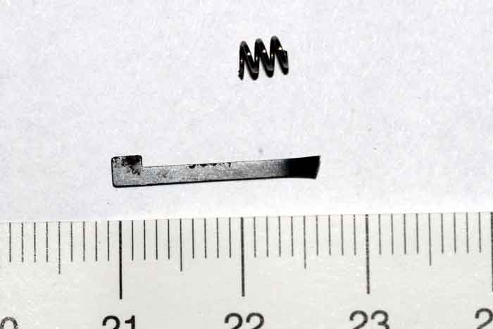

а по поводу крепления зеркала
могу добавить, что у меня кроме маленькой пружинки откуда-то
из тех мест, вывалилась и маленькая пластинка. прозевал и не заметил...
место для пружинки нашел без труда, а вот назначение пластинки
не понятно...

...покажите народу- может что и посоветуем....
попробую позднее, Петр!
Комментарий к файлу: Вот:
AAA_1077.jpg [ 29.56 КБ | Просмотров: 7315 ]

Сообщения: 165
так и не понял куда эту "детальку" пристроить, но вроде и без неё нормально.
