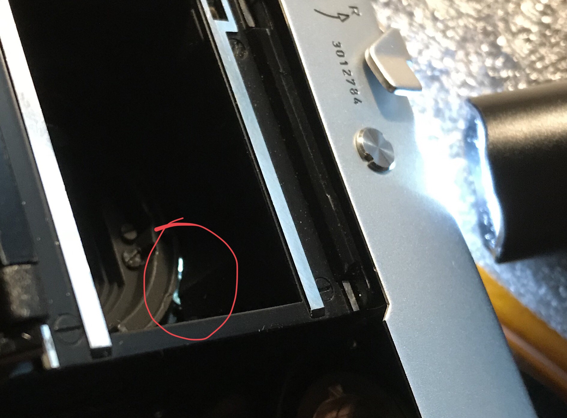

Вот, попробовал снять. Из под тубуса сверху светит. Взгляд как раз из того места, где засветка на негативе.
Камеру еще не открывал, вместо этого вычистил и смазал геликоид, а то туго ходил. Теперь на крайтоксе песня. :) Все же он лучше всех смазок, велючая Helimax.
Расчитывал заблокировать засветку именно на уровне экспонометра. Блин, хоть окошко изолентой заклеивай. :) А самое смешное, что я давно не пользуюсь замером в ролликах. :)

Выходит не отверстие, а щель. Но если от окошка индикатора, то там такие переломы профиля на пути света, что не похоже. Может через отверстие с кнопкой разблокировки объектива? Попробуй посветить, закрыв окно индикатора.

Кнопка не при чем. Проверил. Именно окошко экспонометра, особенно, если свечу сзади, в сторону выдвинутого объектива. А не отражается ли об внутреннюю хромированную поверхность крышки? Тогда ход лучей понятен.

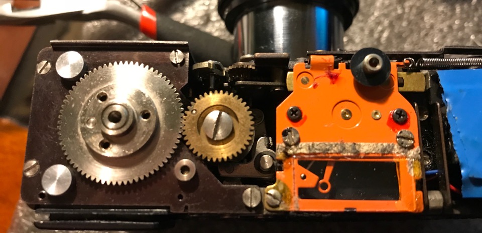

СообщениеДобавлено: 04 мар 2019, 22:54  Заголовок сообщения:
Снял. Вместо поролона чуток фигни какой-то. Вроде прибор без щелей, поэтому сейчас попробую оклеить окно пористой резиной.
Кстати, внутри у ранней версии гораздо больше отличий. Обрати внимание на шестерёнки.
На моем пластмассовая шестерня, на SE снова металл. Выходит так ремонтировали, что светозащиту соскоблили. Сбоку изолента с рваными краями.
СообщениеДобавлено: 05 мар 2019, 09:32  Заголовок сообщения:
Все оклеил поролоном. Ничего не изменилось. :( На камере со снятой крышкой эффект тот же - свечу в окошко индикатора, появляется засветка. Надо снимать экспонометр, но он так сложно встроен. Всю камеру разбирать. :(

Поролон ничего не изменил. Со снятой крышкой картина та же. Локально свечу в окошко индикатора со снятой крышкой - щель внутри светит. Я допускаю, что в этой модели корпус индикатора имеет другое строение, не монолитное, как у тебя. Потом уже они внесли много изменений.
В этой модели вообще не вижу внутри пластмассовых деталей. Интересное решение - винт на меньшей шестерне механизма взвода - эксцентрик, которым можно регулировать зацепление шестерен.
