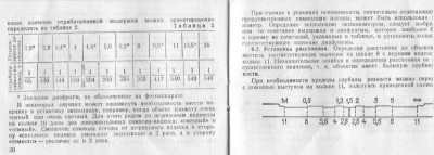

Вот инструкции на Агат и Агат 18К http://rafcamera.info/camera-manuals/115-camera-manual-scans
Установленная
Диафрагма............2.8……2.8…….3.4…….4…….4.8……5.6…….6.8…….8……..9.5……11……13.5…16
Отрабатываемая
Выдержка …………...1\65…1\130…..1\144….1\169…1\204…1\260…1\354…1\362..1\417…1\540.. 1\540.. 1\540
агат.jpg [ 75.01 КБ | Просмотров: 8975 ]

svk спасибо. Выходит при отклонении от стандарта экспозиция будет неверна. Фотоаппарат оказывается запрограммирован.
hag2045 спасибо. В инструкции скачанной по ссылке Norman экспопары расписаны не подробно. По моему в этой теме кто то поместил табличку. Сейчас ещё раз просмотрю.

Не совсем понял о каком стандарте речь?
При выбранной чувствительности и показателя(символа) погоды, камера отработает корректно(насколько эти символы верны:)). Я говорил лишь о том, что пары отрабатываются программно, одной конкретной диафрагме соответствует одна конкретная выдержка. Если увеличите чувствительность, камера переходит на другую пару по диаграмме(таблице), при одинаковых символах погоды.
