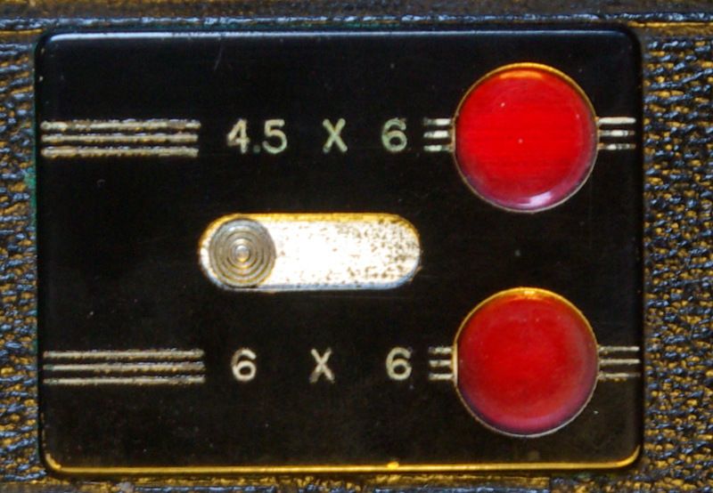

Друзья! у меня вопрос не про героя темы, а вообще, про все камеры, где перевод кадра контролируется по красному окошку.
Я купил такую камеру, хвастался уже. Но стал снимать, и пошли проблемы с переводом кадра. Возможно потому, что раньше таких камер никогда не было. Проблема такая - уж больно мелкими и блеклыми оказываются числа, отмечающие номер кадра. К тому же, то ли пленка такая, то ли еще чего, но числа на ракорде не попадают в окошко. Одна чуть выше, другая чуть ниже. Они видны, конечно, но приходится напрягать зрение.
В общем, вопрос такой. Если ли способ как-то повысить "читаемость" номеров кадра. Или это общее свойство таких камер, и надо с ним смириться
PS. Простите новичка за такой вопрос, но куда еще податься?
СообщениеДобавлено: 06 июл 2016, 16:16  Заголовок сообщения:
Сообщения: 21680
Не видя, сложно сказать. Обычно переживаю за первый кадр, чтобы не пропустить на новой камере или пленке. То, что не всегда цифра по центру окошка, бывает часто. Окошки тоже разные по размеру. Еще надо посмотреть, чистое ли оно.
СообщениеДобавлено: 06 июл 2016, 18:11  Заголовок сообщения:
Сообщения: 10826
Тоже надеялся на загрязненность окошка. Перед зарядкой второй пленки почистил. Лучше не стало :(
Вот еще вопрос. Насколько необходимо закрывать окошки заслонкой после того, как перемотал на следующий кадр? Закрыть заслонку несложно, но насколько критична здесь забывчивость?

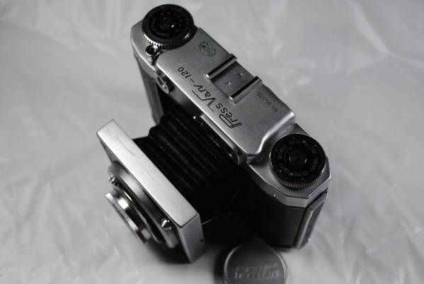

СообщениеДобавлено: 06 июл 2016, 21:37  Заголовок сообщения:
Сообщения: 10826
Да вот купил для прикола Suzuki Press Van 120. Все ничего, даже есть забавные штучки, вроде наводки на резкость колесиком на корпусе (справа, где обычно рулетка перемотки) . Но вот перевод кадра...

Так надо подобрать красный прозрачный пластик и вклеить. Я однажды у внучек реквизировал симпатичную красную прозрачную пластинку от какой-то игрушки из киндер-сюрприза и как Плюшкин припрятал до лучших времен :)
СообщениеДобавлено: 06 июл 2016, 22:04  Заголовок сообщения:
Сообщения: 10826
Отличная идея. Попробую, спасибо!
СообщениеДобавлено: 06 июл 2016, 22:20  Заголовок сообщения:
ага, вот в Фойхтлендере Бриллянте окошко красное при попытке протереть начало "плыть", как от спирта, так и от бензина, попытался полирнуть, но не то пальтишко...
СообщениеДобавлено: 06 июл 2016, 23:36  Заголовок сообщения:
Сообщения: 21680
Посмотрел свой Бриллиант, там вообще какой-то крашенный целлулоид-пленочка. Конечно поплывет. Я отснял пока одну пленку. После установки первого кадра, окошко уже не нужно, вставил кружочек вырезанный из ракорда :)
