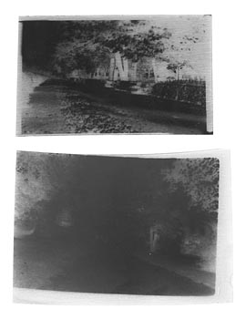

Peter, спасибо за картинки и информацию. Такой задник лепить точно не стоит. Как я понимаю, здесь конструктив как и в моем Pressman-e - стёклышко под крышечкой, после наводки на резкость кассета подвоывается под рамку, в которой находится стёклышко, и им же прижимается. Это удобно, меньше манипуляций, но громоздко. В Avus-e стеклышко с рамкой снимается совсем, и на его место ставится кассета. Поэтому наверное нужен не весь задник, а переходник (слово адаптер уже занято)) с кассеты на кассету. При этом чтобы оставалась возможность ставить стеклышко, или делать под стекло новую рамку, такую же, как кассета.
Я так понимаю, что у всех кассет, как на вашем последнем фото, размер кадра меньше, чем у жестяных? Вот мои негативы - меньший с пластиковой кассеты Pressmana, больший - с жестяной кассеты Avusa (честные 6х9).
IMG_8476am.jpg [ 38.86 КБ | Просмотров: 4621 ]
Размеры кадрового окна ( в чистоте ):
Linhof - 62x80 mm
Graflex- 55x80 mm
Mamiya -57x84 mm
...увы
