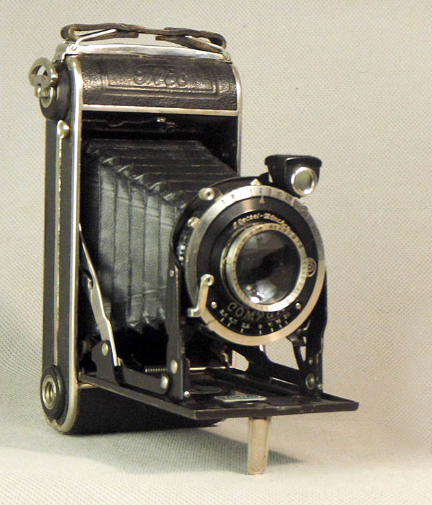

Из относительно компактных вариантов, кроме Bessa II, мне видится тот же Bergeil или Avus, с нормальным адаптером под пленку. Но стиль съемки будет как на большом формате, с шибером и наводкой по стеклышку. Этот, что у меня сейчас стоит, то же простецкая дешевка, но есть и такие, где прижим получше. Но желательно поменьше, чем у Mamia. ))
Вот смотрю на свой Avus и думаю, какие бы на него могли стать кассеты с минимальными переделками? Может кто подскажет? Есть кассеты от американского Pressmana, но они зараза чуть меньше, чем 6х9. :(

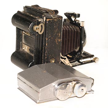

Вот мой Voigtlander Avus 6х9 с задником для 120 фильма ,который делал Мосфильм когда-то после войны ..
По образцу Plaubel-Makina ( рядом лежит ) . Вполне прилично.
Plaubel-Makina II у меня есть, но всем не рекомендую- камера непростая,старая- довоенная,на любителя.
Мысль потренироваться на таком Авусе - его двойным растяжением и матовым стеклом- правильная
У Вас там на Авусе стоит "Роллекс-патент" 6х9.
Они действительно не очень удобны , как и на формат 9х12
Поищите Мосфильмовский- как у меня на Авусе
От Макины- не станет,там полозья с другими размерами
По образцу Plaubel-Makina ( рядом лежит ).

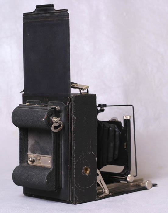

Peter, спасибо, что-то подобное у меня есть, и этот адаптер довольно тяжелый. И опять нужна 120я пленка. А я спрашивал, какие кассеты из доступного можно приспособить к Avus с минимальными переделками? Чтоб использовать листовую, чтоб не тяжело таскать, и чтоб точность была получше. Свои жестяные кассеты как-то промерял микрометром, ужас-ужас. И это на стекло, на пленку еще хуже будет.
IMG_8479am.jpg [ 59.08 КБ | Просмотров: 4128 ]
Я вижу единственный вариант- графлексовский задник с панелью,типа " springback" или "graflock"-
под пластиковые кассеты 6х9 для листовой пленки.
Бывают в продаже или от Graflex моделей XL , Crown Graphic 23, Speed Graphic 23 ( т.е. 2х3" - внешние габариты кассет
6х9 см ( например от Linhof ) и 2х3 дюйма- одинаковы
Ставить - через переходную пластину на коробку Авуса.
