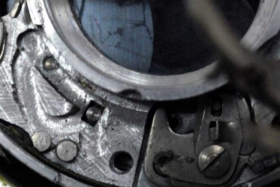

Лепестки обычно недозакрываютя или не закрываются после "В" из-за ослабления от времени пружин. Сами пружины подгибать рискованно, так как механизм-таки чувствителен к этому - может, поначалу и будет работать, но рано или поздно может дать сбой. Поэтому лучше смазать механизм или промыть его от грязи (окислы и металлическая пыль).
Я бы всё же снял затвор, вынул механизм из корпуса, снял лепестки, положил на некоторое время в бензин и поставил обратно...
Или можно попробовать аккуратно капнуть оружейным маслом под детальку, которую толкает указанная пружинка.
Но возможно, та самая пружинка и сломалась, хотя это очень маловероятно...
Тем не менее лучше проверить на месте ли та пружинка, что я указал.

Armen!
Мне кажется что это только часть СЛОМАННОЙ пружины.
Обычно все пружины в таких Компурах работают с рычагами
или защелками,но один конец прямой ,а второй завитый хотя-бы
на один оборот и второй конец меньше- чтобы пружина работала,
надо ,чтобы второй конец был с упором...
Ну как-то так,
Вы думаю поняли...
На фото есть острый конец- так не должно быть.
Это похоже на продольный излом...
Вам все-таки надо будет снять заводное кольцо.
На фото оно не снято и многие детали НЕ видны.
И смотреть где сломана пружина-это какой-то фиксатор-защелка...
По хорошему надо смотреть на подобный Компур-рапид со снятым
заводным кольцом.
Снимите и опять сфоторафируйте.
У меня где-то есть Компур-рапид довоенный,но побольше размером.
( #0 ,а не #00 как на Ролике)
Надо его открыть и сравнить....

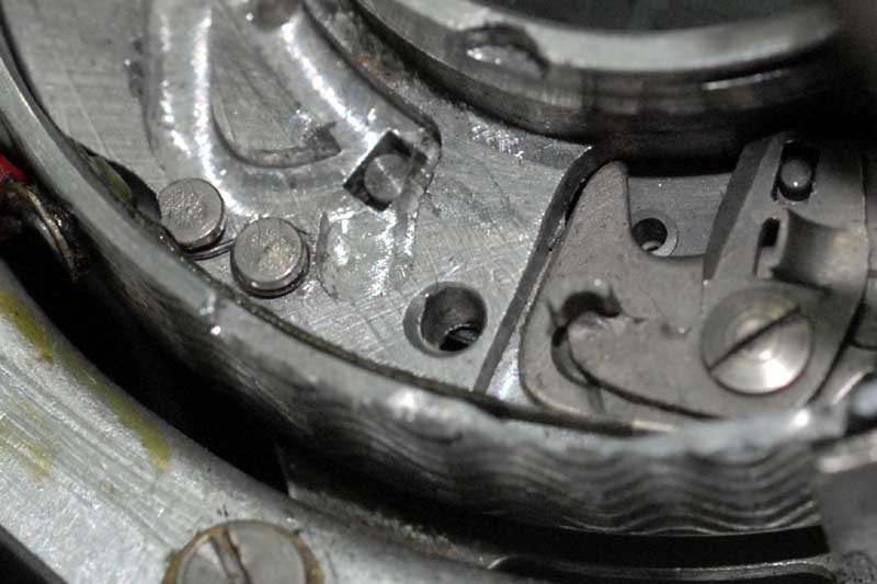

Спасибо Пётр, Киевлянин!
При первой разборке заметил. что нет там пружинки, отмеченной красным на фото в сообщении
Киевлянина...
пытался пристроить эту, но она короче... Там что-то другое, в виде незаконченной цифры 8, облегает те два выступа,
что видны на фото.
Попробую углубиться... Сфотографирую и покажу позднее... Читал, что есть много модификаций компура...
СообщениеДобавлено: 01 сен 2011, 09:23  Заголовок сообщения: И всё-таки Rolleiflex !!!
Сообщения: 7779
...она короче ,потому как сломана... :(
придется делать из пруж.проволоки.
замерьте диаметр остатка пружины микрометром или штангенциркулем
и ищите проволоку.
( посмотрите тонкую гитарную струну ( 1ю на грифе)
или найдите похожую пружинку и согните как надо.
Удачи!
СообщениеДобавлено: 01 сен 2011, 11:04  Заголовок сообщения: И всё-таки Rolleiflex !!!
Зарегистрирован: 25 дек 2008, 09:48
Сообщения: 165
Нет сомнений, что и Вы Пётр и Киевлянин правы!
Попробовал поиграться с открытым затвором.
Да, эта пружина должна создавать натяжение рычагу открывающему лепестки затвора...
Загадка - как она могла сломаться. Это не я - точно.
Там видимо её вторая часть осталась в креплении - видно на фото. Хотя всё равно, вроде, коротковата будет...
Буду искать заменитель...
Спасибо огромное!

Ну вот,самое главное- поставить правильный диагноз....
Теперь Вы знаете конфигурацию пружины и место...
А насчет виноватых.....
Камера какого года?? А ?
:roll:
Сколько она работала ?
Металл устает и ломается.
Чуть-чуть перекал при термообработке - вот оно и
вылезло всего-то через 70 лет.....

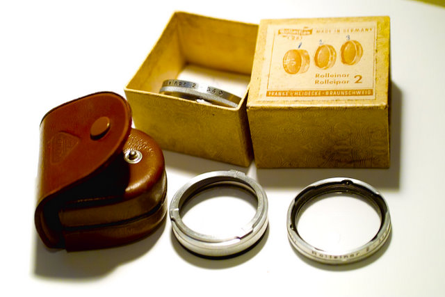

Кстати, не подскажетe для какого байонета вот такая бленда?
http://www.ebay.com/itm/Rolleiflex-Lens ... 219wt_1270
И ещё, никто не хочет обменяться Роллейнарами для BAYIII (мой №2 на ваш №1). Мой в хорошем состоянии. Футляр, родная коробочка. Линзы чистые, без царапин. Снимать ещё не пробовал.
PS. В Москве.

ссылку надо поправить, там половина пропала
Вот такая:
Судя по всему, на 1 байонет.
У меня нет такого Ролляя, так что примерить не к чему...
Обменяю, если кого интересует, на бленду под третий байонет или на широкую плёнку. Есть родной футляр...
И всё же вопрос: на всех Ролляях 2,8 3й байонет?
На моих роллейнарах нет указания байонета (написано Rolleinar 2 - 34 и знак диаметра), на коробочке надпись: Rolleiflex 2,8.

Сообщения: 10815
Похоже на байонет-1 да и по названию тоже
rolleiflex-bayonet-i-lens-hood

Сообщения: 1348
Похоже, что я лоханулся, роллейнар под 2ой байонет...
На третий не налезет, нет?..
Комментарий к файлу: Вот, собственно, роллейнар...
SDIM4383.jpg [ 62.96 КБ | Просмотров: 5088 ]
СообщениеДобавлено: 03 сен 2011, 09:27  Заголовок сообщения: И всё-таки Rolleiflex !!!
Зарегистрирован: 01 апр 2011, 15:08
Сообщения: 28
Kievlyanin писал(а):
2ой байонет...На третий не налезет, нет?..
Нет, не налезет.

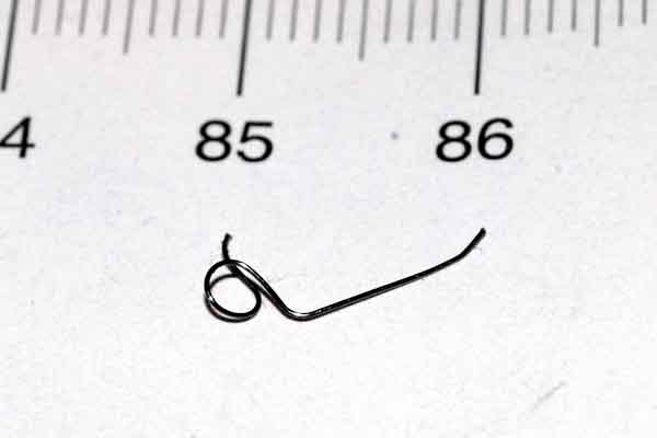

Комментарий к файлу: так выглядит оригинальная пружинка. переставил её на compur роллеифлекса.
