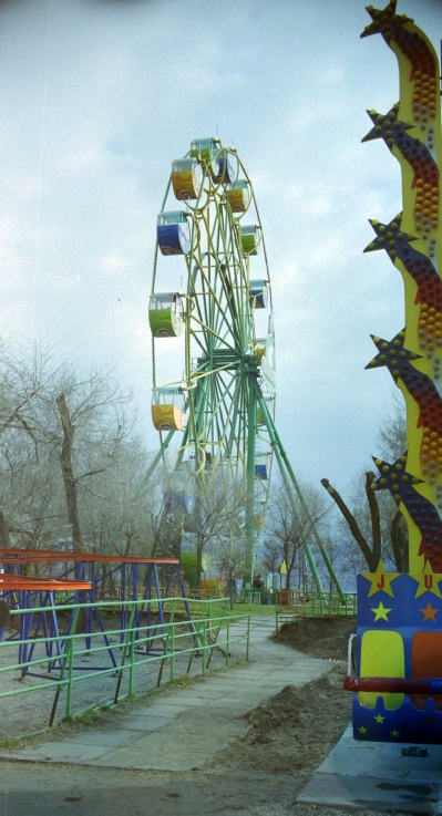

Самый простой вариант расширить окно на Смене-8М, кадр 24х47 получается, выкладывал снимки, есть виньетирование и заметное падение разрешения.

Вот со Смены-8х

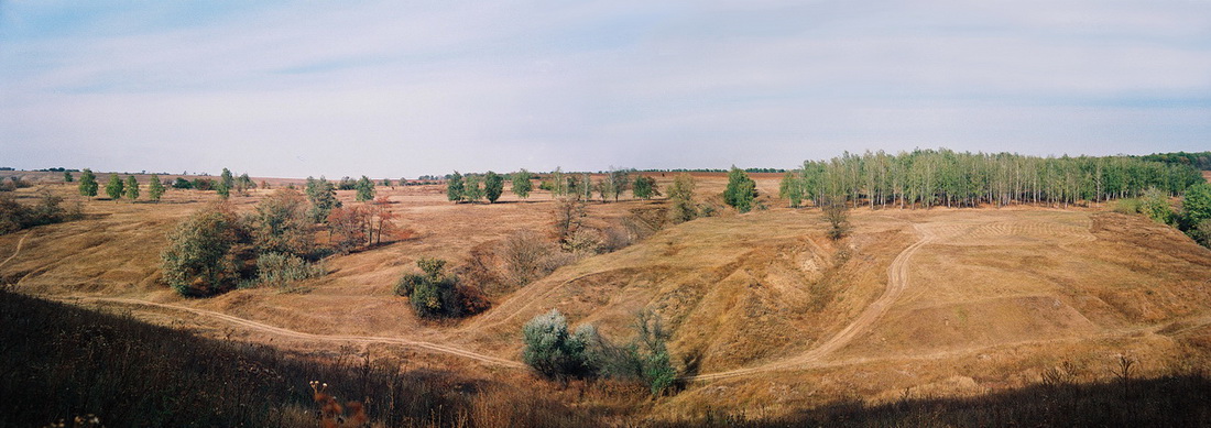

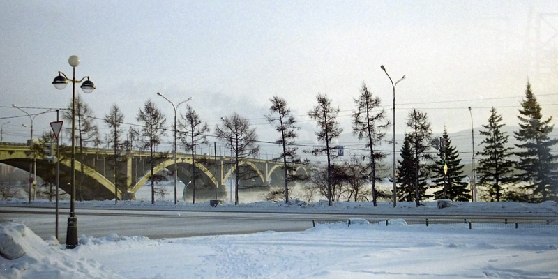

Участвовал в с*емке панорамы, помогая отцу (писал уже) для доклада в Союзе архитекторов в 89 (90г?), остались у меня, вместе с парой альбомов чертежей -
или так -
или так -
