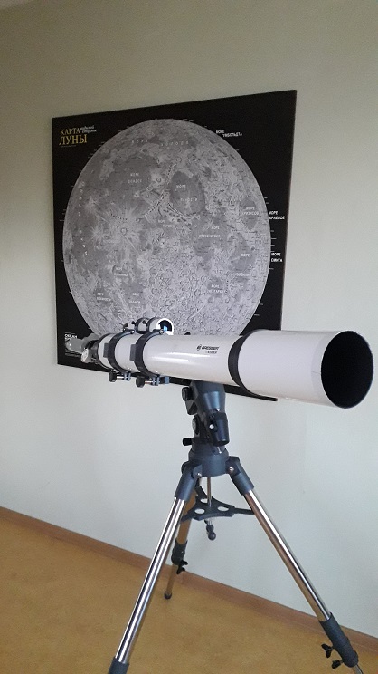

Условиями отсутствия коробления картона и бумаги, наклеенных на какое-либо основание является их, того и другого, то бишь, клея и основания - полная негигроскопичность. Т.е. стабильность формы и геометрических размеров при изменении влажности воздуха. Карта Луны - плотная глянцевая бумага. Основание - 18мм фанера. Клей - резиновый №88. Никаких деформаций картины размером 100х110см за 5 лет не наблюдается.
20200802_200827.jpg [ 108.19 КБ | Просмотров: 10056 ]

№88
Все больше убеждаюсь в хорошести этого клея.)

Так проблема не в короблении наклеенных отпечатков, а в том чтоб наклеить и они потом не пожелтели.
Ровно наклеить я и сейчас могу. Вопрос, в другом, чем.

Пожелтения карты за 5 лет не замечено. Вопрос, конечно, во времени. Все мы, тоже, когда-нибудь пожелтеем.
