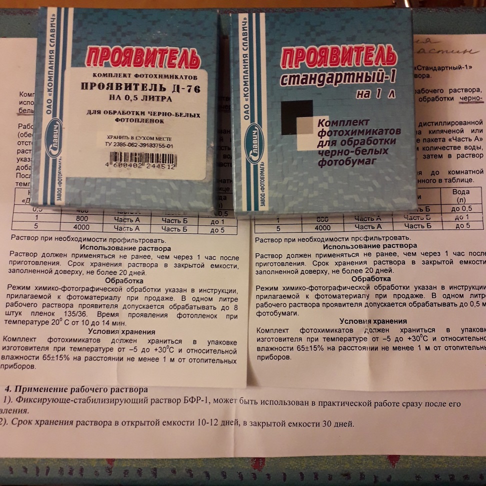

Вот именно, тут, в некоторых темах, опытные товарищи и с 30-летними фотоматериалами отлично справляются. А вот, для делающих первые шаги, заявления производителя о 20-ти днях сохранности раствора вселяют неимоверный ужас. Кто-то может на цвет/запах точно определить годность химии, а кто-то - нет. И ему нужна 100%-я гарантия, что раствор годный, и плёнка/бумага не будут испорчены. Что ж, будем морозить "Славича", чтоб не повадно было обижать маленьких.
Ну ведь уже сказали, что не 20 дней, а гораздо дольше. Только заливать надо под пробку, выдавливая остатки воздуха и холодильник не требуется.
А зачем вообще морозить Д-76? А тем более СТ-1. Если они в порошках хорошо сохраняются, к тому же разводятся (судя по фото) на малый объем. Неужели пол литра Д-76 не израсходуется за пару месяцев? Раствор отлично хранится даже при комнатной температуре. Проявитель для бумаги вообще легко проверяется : ну не пошло проявление, вылил, набодяжил новый.
Я могу понять зачем Родинал или что то ещё концентрированное пытаться заморозить, но эти то зачем? :)
Производитель даёт тот срок сохранности растворов, за который он готов нести ответственность. А ответственность никто нести не хочет. Поэтому имеем на упаковке "20 дней".
