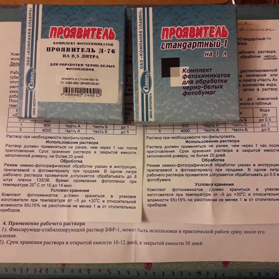

Сообщения: 1672
Да вопрос в этой теме не в том, как разводить и сколько хранятся растворы. :) В этом мы тут все опытны. А вопрос в заморозке. В общем, надо мне провести эксперимент.
Вот именно, тут, в некоторых темах, опытные товарищи и с 30-летними фотоматериалами отлично справляются. А вот, для делающих первые шаги, заявления производителя о 20-ти днях сохранности раствора вселяют неимоверный ужас. Кто-то может на цвет/запах точно определить годность химии, а кто-то - нет. И ему нужна 100%-я гарантия, что раствор годный, и плёнка/бумага не будут испорчены. Что ж, будем морозить "Славича", чтоб не повадно было обижать маленьких.
Славич.jpg [ 406.46 КБ | Просмотров: 7698 ]

Ну ведь уже сказали, что не 20 дней, а гораздо дольше. Только заливать надо под пробку, выдавливая остатки воздуха и холодильник не требуется.

СообщениеДобавлено: 09 авг 2019, 21:23  Заголовок сообщения:
Сообщения: 4831
А зачем вообще морозить Д-76? А тем более СТ-1. Если они в порошках хорошо сохраняются, к тому же разводятся (судя по фото) на малый объем. Неужели пол литра Д-76 не израсходуется за пару месяцев? Раствор отлично хранится даже при комнатной температуре. Проявитель для бумаги вообще легко проверяется : ну не пошло проявление, вылил, набодяжил новый.
Я могу понять зачем Родинал или что то ещё концентрированное пытаться заморозить, но эти то зачем? :)

Сообщения: 305
Вот тоже не понимаю. 0,5 литра Д76 - это примерно на 3 пленки 35 мм по 1.6 метра, но это только если прям сразу друг за другом.
Если брать советский бачок на 250 мл., то выходит, если проявлять редко, по сути только 2 проявки, т.к. использованный раствор хранится очень плохо. Может для этого и хотят морозить ?
А так...разлил по 2-м бутылкам по 250 мл. под пробку и храни себе, но это 2 нормальные проявки.
Хочется экономии - можно разводить сток Д76 1+1, тогда вообще куча пленок выходит.
Есть спец. бачки, которые можно катать на боку, тогда для 35 мм. пленки вообще можно по 125 мл. проявителя использовать.
Но что-то мне подсказывает, что стоимость Д76 не так высока, чтобы прям вот так экономить.
На днях намесил 1 литр Д76, надо проявить 3 пленки, ну...даже не знаю, остатки использованного просто выкину.

Сообщения: 476
Откуда: Липецк
Производитель даёт тот срок сохранности растворов, за который он готов нести ответственность. А ответственность никто нести не хочет. Поэтому имеем на упаковке "20 дней".
