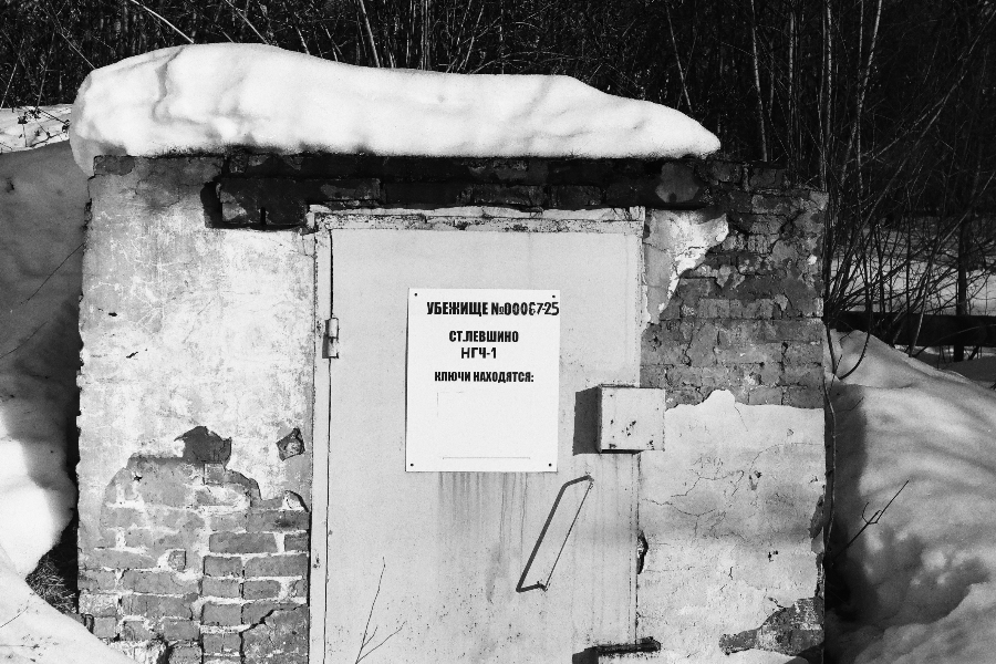

"Микрат" - контрастная, действительно, плёнка. Низкой чувствительности. Работает до сих пор, даже если старая. (См. у меня "Дом Дурова".) Какой "Микрат"? Есть модификация для обработки при красном свете, что очень удобно.
