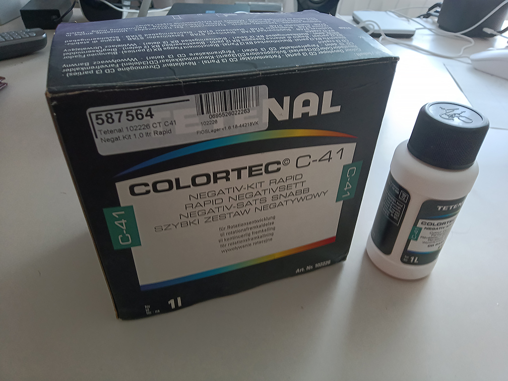

Всем привет, такой вопрос.
Достался такой набор в бутылочках, новый, для проявки, С-41.
Думаю, ему лет 10, не больше. Даты производства не нашел. Вопрос, он еще живой, можно проявлять?
В инструкции ничего об этом не сказано!

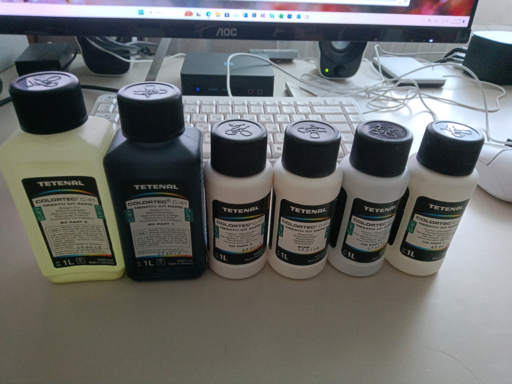

Приветствую!
Проблема в том, что проверить на прозрачность невозможно, не открыв баночки. За исключением одной(справа).
Ее материал прозрачный, и там ничего не почернело. Остальные нужно вскрывать.

СообщениеДобавлено: 26 июн 2024, 15:54  Заголовок сообщения:
mmax писал(а):
Приветствую!
Если у вас всего 3 баночки, судя по фото, то у вас не весь набор.
У вас я вижу только бликс и стаб. Проявителя на фото я не вижу.
ПС Кстати, бликс часть 1, это отбелка, и должна быть практически черной, хотя в реальности она очень темно-зеленая, если капнуть в воду будет видно :)

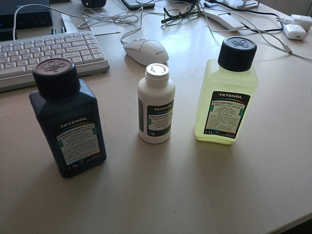

У меня все баночки, эти вытащил для демонстрации. Прозрачная только одна.
Второй, справа(по картинке), деформировался и кажется почернел. Это проявитель....да, видимо на выкид! :(

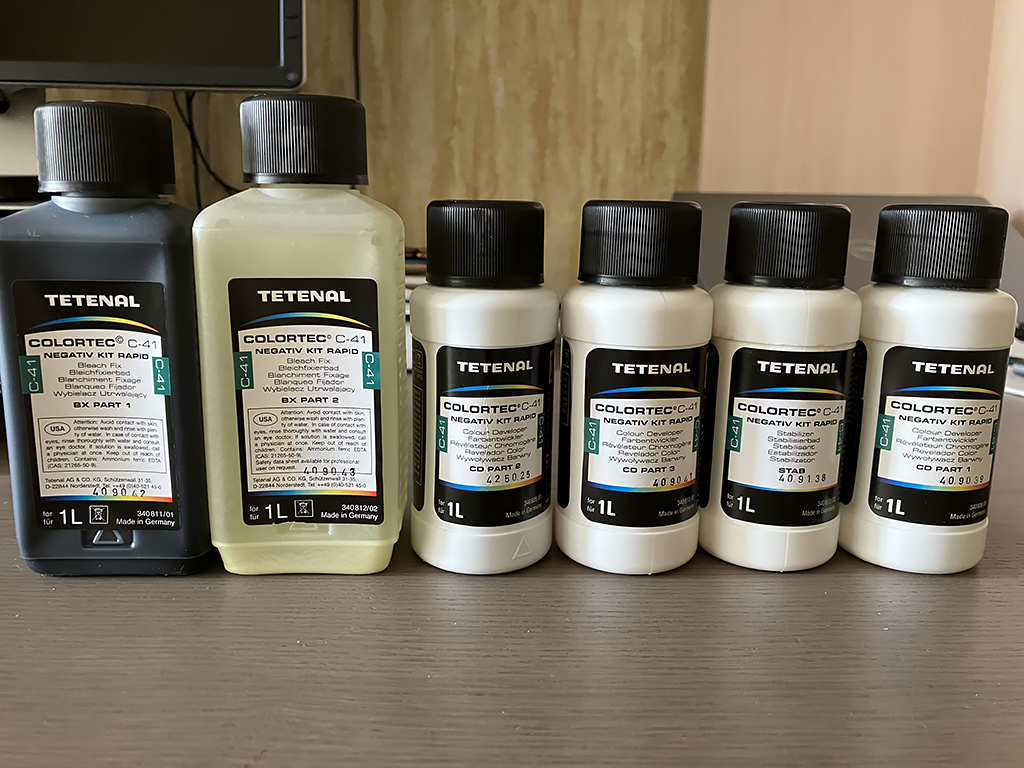

Я же говорю, что это отбелка, часть бликса.
Она такой и должна быть.
Вы сфотографируйте баночки, так чтоб надписи видно было.
Инструкция к набору есть? Там всё описано должно быть.
Проявитель цветной, почти всегда, разбит на 3 части, ЦПВ содержится обычно в части С проявителя.
Если у вас в наборе, черный раствор только в одной большой квадратной банке, а в остальных прозрачные, разной степени желтезны, то набор живой.

Здравствуйте!
Инструкция есть. Ну, если так, то буду пробовать, спасибо! Лет 10 назад закупил на и-бей проявочную машину JOBO. Сам проявлял в фотолабах. Думал, придет время, пригодится.
Вот, оно и пришло. :lol: Сами знаете, что теперь с пленочным хозяйством :(
PS Деформировалась и "почернела" банка , третья слева, на кратинке.

Вот, смотрите, если ни в одной из баночек подписанных: СD-1, CD-2, CD-3, содержимое не почернело, то комплект 99% живой.
Спасибо! Однако почернел, как раз, CD part 2... :(
