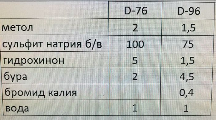

Думается мне, что результаты проявки будут малоразличимы. В D-96, как я предполагаю, будет чуть менее размытое зерно. И количество проявок в одном литре без подкрепителя в D-96 будет меньше. D-96 просто чуть более экономный вариант проявителя на небольшое количество пленок.

СообщениеДобавлено: 05 мар 2021, 17:30  Заголовок сообщения:
Что-то черного нет. Потерялся.
D96 отличный, но легко и неотличимо заменяется D76 1:1. Сток Д76 лучше.
