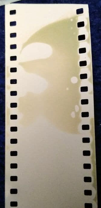

Отснял тестовую 42Л. Зоркий-4.
И на отрезке из 5 кадров оказалось вот такое.
Форма пятен разная
Брак полива или плёнка касалась витками при проявке?
Похоже, что всё таки брак фотоплёнки. Стал наматывать новую кассету, и на кончике увидел вот такое.
При сматывании, слипаний на основной бобине не ощутил. Плёнка храниться в сухом прохладном месте в квартире.
Хочу задать вопрос Тасме
Брак_cr.jpg [ 155.53 КБ | Просмотров: 8094 ]

Тасма кстати ответила. Моё письмо с фотками (образцы брака) отправили в ОТК. Сказали ждать резолюции

Как мне объясняли некоторое время назад, технологи могут слегка намочить конец пленки, когда у них заканчивается рулон. Может быть это неправильное объяснение, но у меня так было впрочем объясняли про тасмовскую пленку, но не тасмовцы
Всё может быть. Однако эта часть плёнки, что на фото, уже после 3-х стандартных отмоток по 36-37 кадров. Многовато для "конец плёнки".
Только если они имели ввиду конец их огромных бобин.

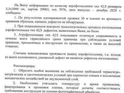

ОТК Тасмы ответил. И прав был вьюрок, чуда не произошло.
Судя по их ответу, если они на тестовой части у себя не найдут дефекта, а покупателю не повезло, и на его части дефект будет - никакой замены.
То есть мне не повезло. И если на 3-х отмотанных плёнках в среднем по 5 кадров брак, это примерно 15%.
Но самое обидное - случайное расположение. Не угадаешь теперь на каких кадрах брак будет.
Кстати...вопрос к знатокам. Это ведь изопанхром. То есть чувствительность ко всему спектру. Но может всё таки есть какой то слабый слабый оттенок, чтоб при намотке визуально контролировать и вырезать брак?
CropImage_cr.jpg [ 220.46 КБ | Просмотров: 7776 ]

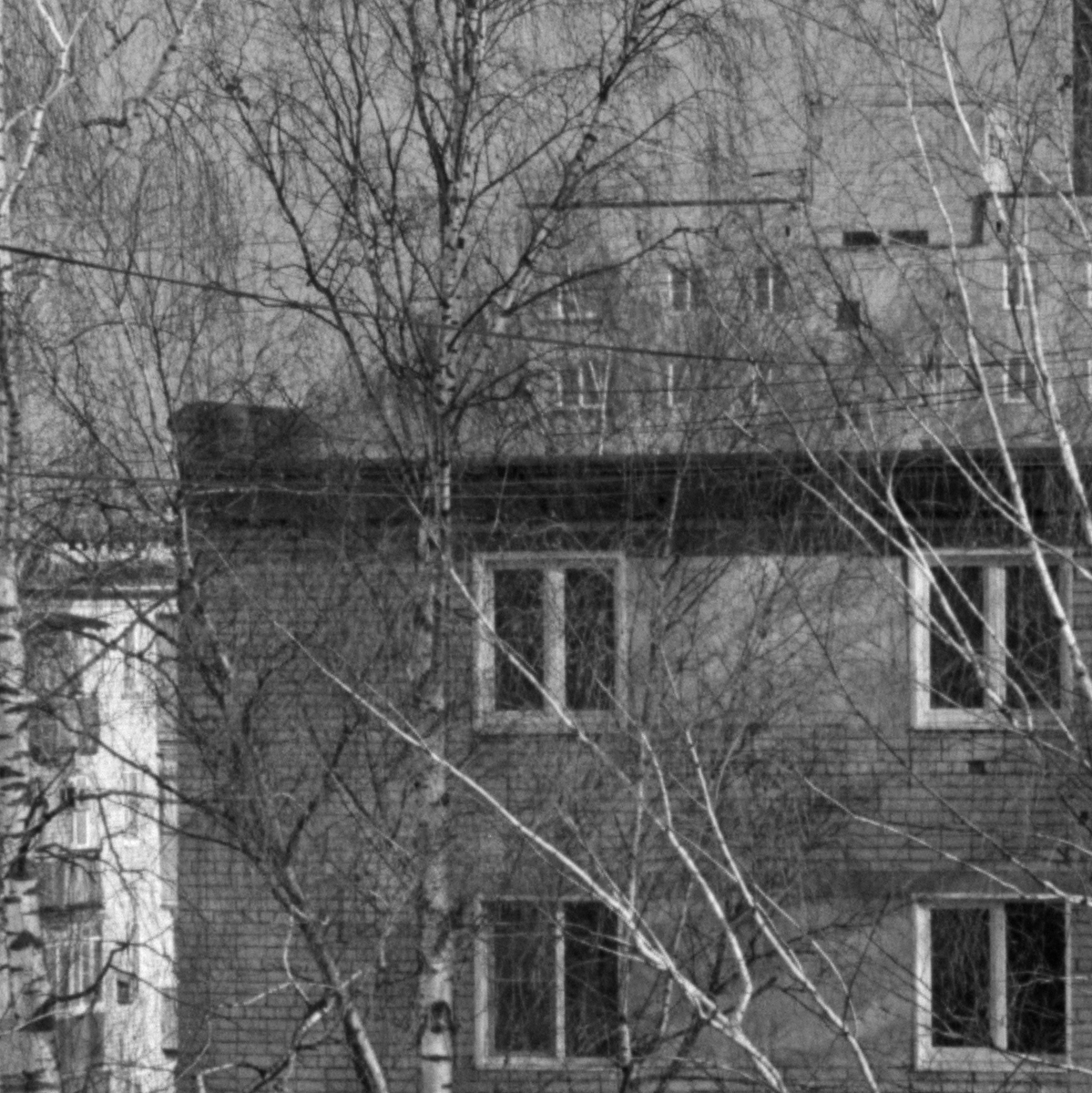

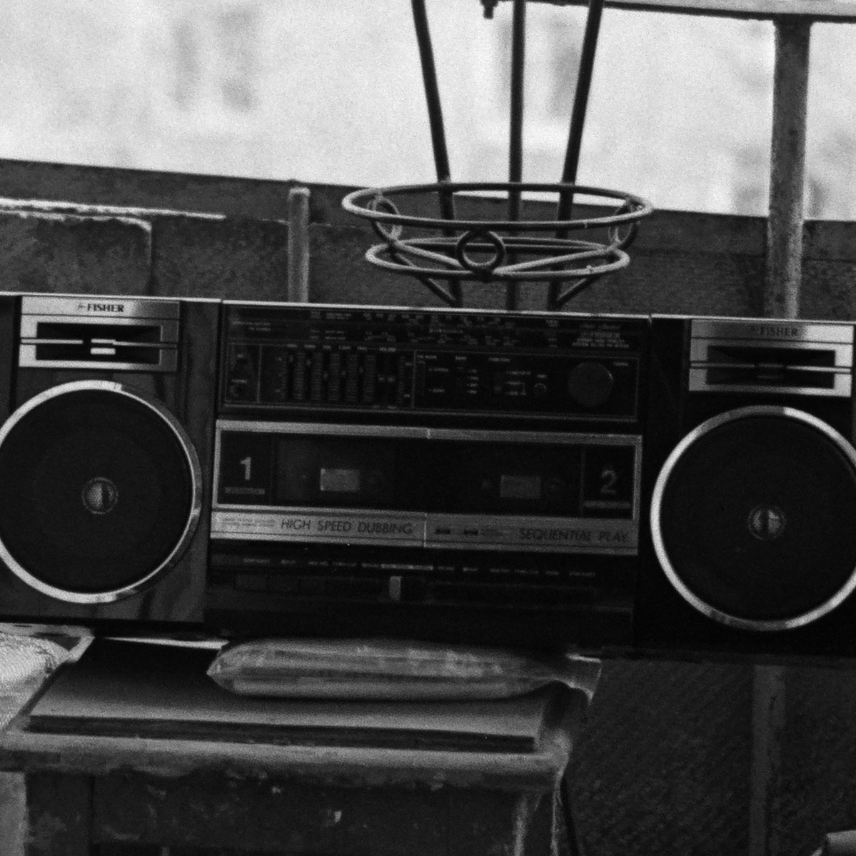

Уважаемые профи, любители и все ЧКД!
Оцените пожалуйста фото с технической точки зрения. Это тестовая съёмка на 42Л двумя разными объективами со штатива . Экспонировал как 400.
Обработка минимальная - инверсия негатива, обрезка, уровни линейно (не кривые).
Оцифровано прямой пересъёмкой в макро режиме. Размер до обрезки 4000х3000.
Снимаемые объекты на 3-х разных дистанциях с разным освещением. Фото с фишером специально в тени в контровом свете
Как на Ваш взгляд , всё ли адекватно насчёт недо- и пере- проявки. Зернистость.
Ссылки на полный размер по клику на превью:
А это 100% кропы центральной части:
11.jpg [ 822.16 КБ | Просмотров: 7584 ]
14.jpg [ 725.29 КБ | Просмотров: 7584 ]
21.jpg [ 676.75 КБ | Просмотров: 7584 ]
24.jpg [ 633.11 КБ | Просмотров: 7584 ]
31.jpg [ 703.63 КБ | Просмотров: 7584 ]
34.jpg [ 616.41 КБ | Просмотров: 7584 ]

Это извините гадание по сканам. Вы просите нас оценить пленку по результатам ее компьютерной обработки. Надо смотреть негатив. Но вообще, и об этом тут полтемы, Тип 42л не дает 400 исо. Там и 200 нету.

Спасибо за отклик!
Я читал неоднократно соответствующие темы на дальномере, и как раз сделал вывод, что не только 400, но 800 возможны.
Но спорить не буду.
Насчёт что и в каком виде я выложил для оценки - опять таки на основе подобных обсуждений тут на форуме.
Правда встречал просьбы выложить изображения негатива на фоне белого листа бумаги или на просвет.
Надо будет так сделать
СообщениеДобавлено: 14 ноя 2021, 11:37  Заголовок сообщения:
Сообщения: 23647
с точки зрения качества лучше всегда снять по номиналу или на ступень ниже
ступень в плюс для ЧБ и цвета - практически никакой заметной на глаз разницы не даст, что 100 ед. что 200. будет одинаково (при соответствующем изменении параметров проявки - времени, температуры, концентрации проявителя)
а так-то и фому 100 можно типа "разогнать" до 800, а то и до 1600
но зернище будет с кулак и к тому же детали в тенях\светах потеряются из-за лошадиного контраста
иногда и такое можно, но редко - не для съёмки того, что на примерах

Да, негатив лучше. Что до 400-800 - у вас на снимках и так видно, что тени провалены. Пуш это контраст и первыми пропадают тени
Насколько я знаю, пуш - это ещё и увеличение времени проявления? Я же проявлял на основании теста по засвеченному куску по вот этой технологии https://amirko.livejournal.com/290160.html и никак не корректировал в сторону увеличения. То есть у меня могло быть недо- или пере- экспонирование при условии, что я правильно определил время проявления по тесту. Ну а если я ошибся....то могут быть варианты, для это и обратился к коллективному форумному разуму :)

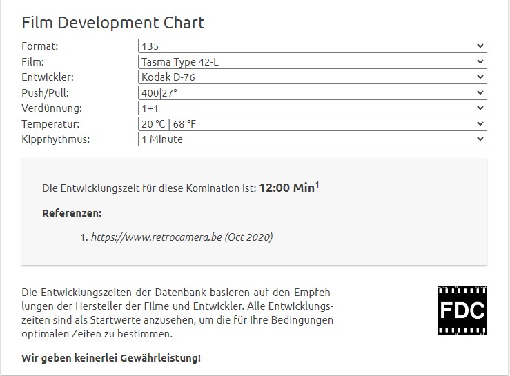

Друзья! Подскажите у кого есть опыт проявки Тип-42л (снята, как 400) в hc-110? Попросили проявить, но нигде не найду режим проявки :?:
СообщениеДобавлено: 07 май 2022, 14:25  Заголовок сообщения:
Сообщения: 5722
в hc-110 тоже не нашел
на darkroom-solutions в Д-76, Ilford Micpophen,
Ilford ID-11... есть
001.jpg [ 72.78 КБ | Просмотров: 6045 ]
