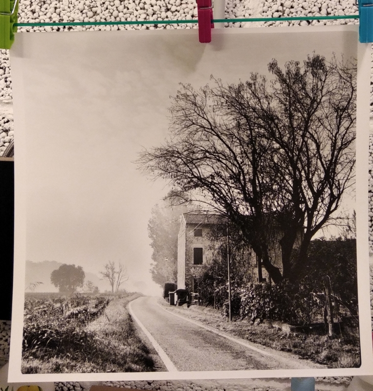

Мучил вариант долго. То без облаков, то кусты на горизонте не проявлялись, то листва справа внизу в кашу. И резкость поплыла. Заменил винтик усилия нажима регулировки меха резкости и сломанную прижимную подушечку на колонне увеличителя. Сработало.
Ilford rc 30*30

Красиво!
СообщениеДобавлено: 17 дек 2022, 03:13  Заголовок сообщения:
Сообщения: 5750
тоже хотел написать, не подобрал подходящего слова.
понравилось, в общем шикардос.
Ilford rc 30*30
Отличный результат!
Это же лит? :?:
СообщениеДобавлено: 17 дек 2022, 08:46  Заголовок сообщения:
Сообщения: 4348

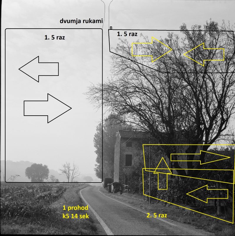

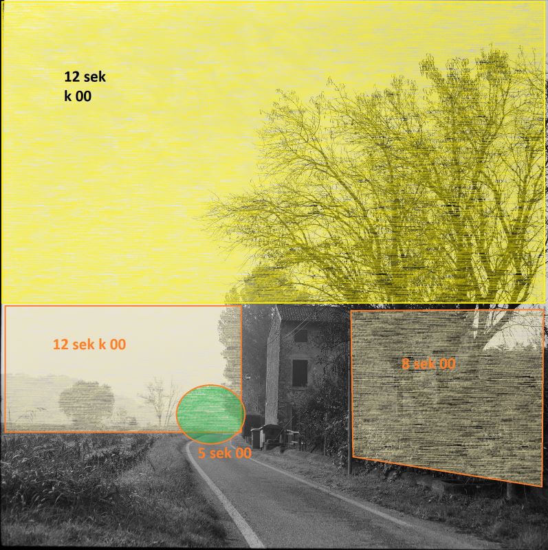

Спасибо! Это обычная печать. Общий отпечаток на 5 контрасте, и потом местами допечатал 00. Высокий контраст асфальт так разложил, зернисто.
СообщениеДобавлено: 17 дек 2022, 09:11  Заголовок сообщения:
Надо конечно живьем смотреть, но как по мне, посередине слева надо бы запечатать побольше. Что до разных контрастов, то 95% того, что достигается сплитом, можно напечатать на одном правильно подобранном фильтре, просто с правильным маскированием
СообщениеДобавлено: 17 дек 2022, 10:34  Заголовок сообщения:
Сообщения: 4348
Если сплитом все проходить, соглашусь, наверное. Итак есть 12 фиксированных градаций контраста. Тут допечатывал, маскируя разные части. Небо, горизонт, точечно горизонт у дороги и виноград внизу справа. Общая экспозиция 14 сек, небо до горизонта, включая деревья - плюс 12 сек - нулями. Облака вытягиваются нормально, контролируемо. А над горизонтом, если еще больше пропечатать, небо уходит в ровное серое. Пробовал.
Схему сохранил себе, чтобы не забыть )

СообщениеДобавлено: 17 дек 2022, 10:54  Заголовок сообщения:
Похоже тени слиплись от недоэкспонирования. Большой перепад яркости неба и всего остального. Отсюда и необходимость 00 фильтра.
СообщениеДобавлено: 17 дек 2022, 11:56  Заголовок сообщения:
Сообщения: 4348
Поясните идею, пожалуйста. Попробую.
