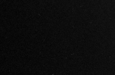

Похоже, сканер «виноват» тут только в том, что видит больше. Я отсканил плюстеком пустой кадр, без плёнки в держателе, и дефектов там нет. Дефекты на плёнке. Я если честно готов сдаться уже :headbang:

Подруга прислала негативы, проявленные в Белграде. Там в местной лабе отсканили ей, всё в порядке, без дефектов. Я сканю эти же негативы на плюстеке: видны дефекты, такого же рода.
Может быть, устройство сканера таково, что он видит то, что не видят другие сканеры? Что происходит вообще

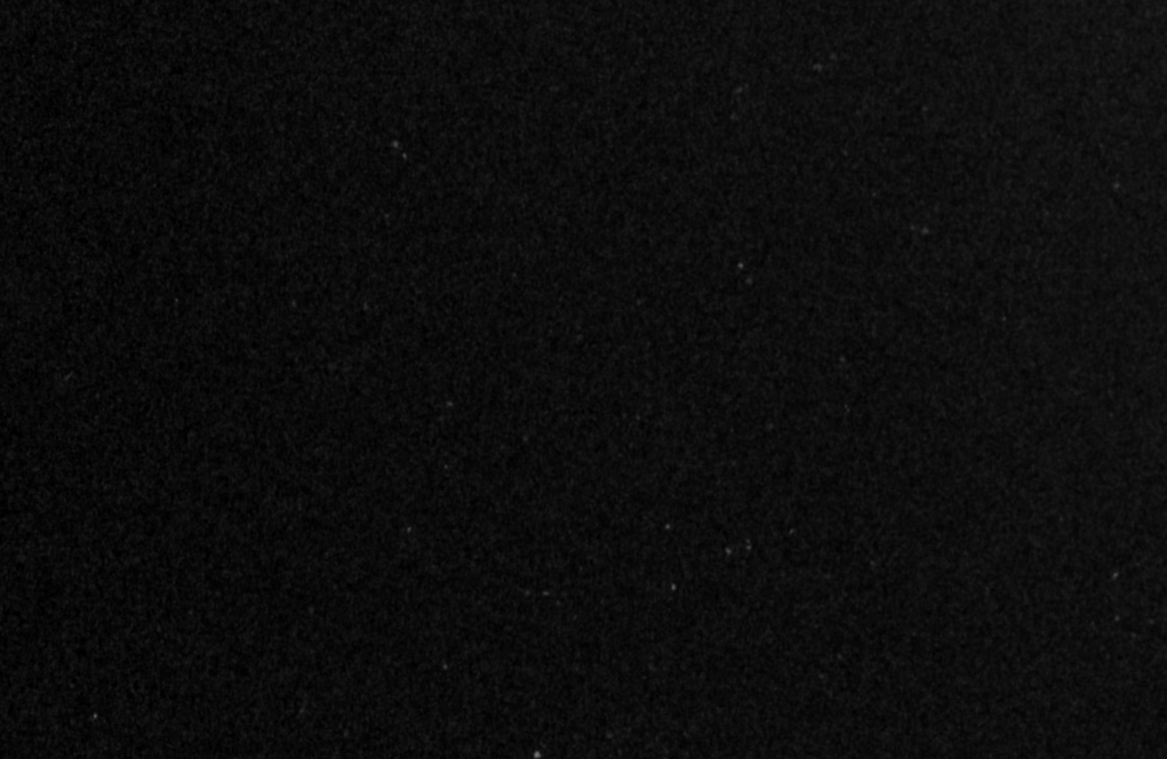

Фильтр не помог, мусора чуть меньше, но он всё равно есть. Не знаю, что дальше делать

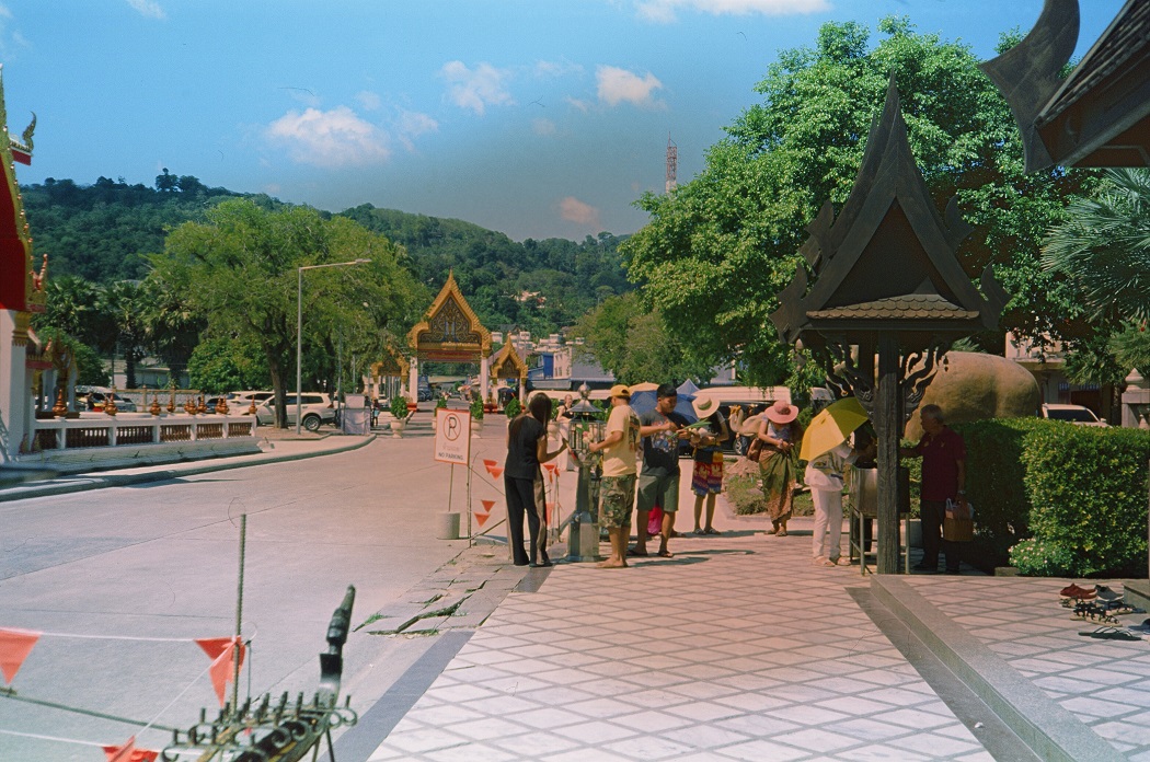

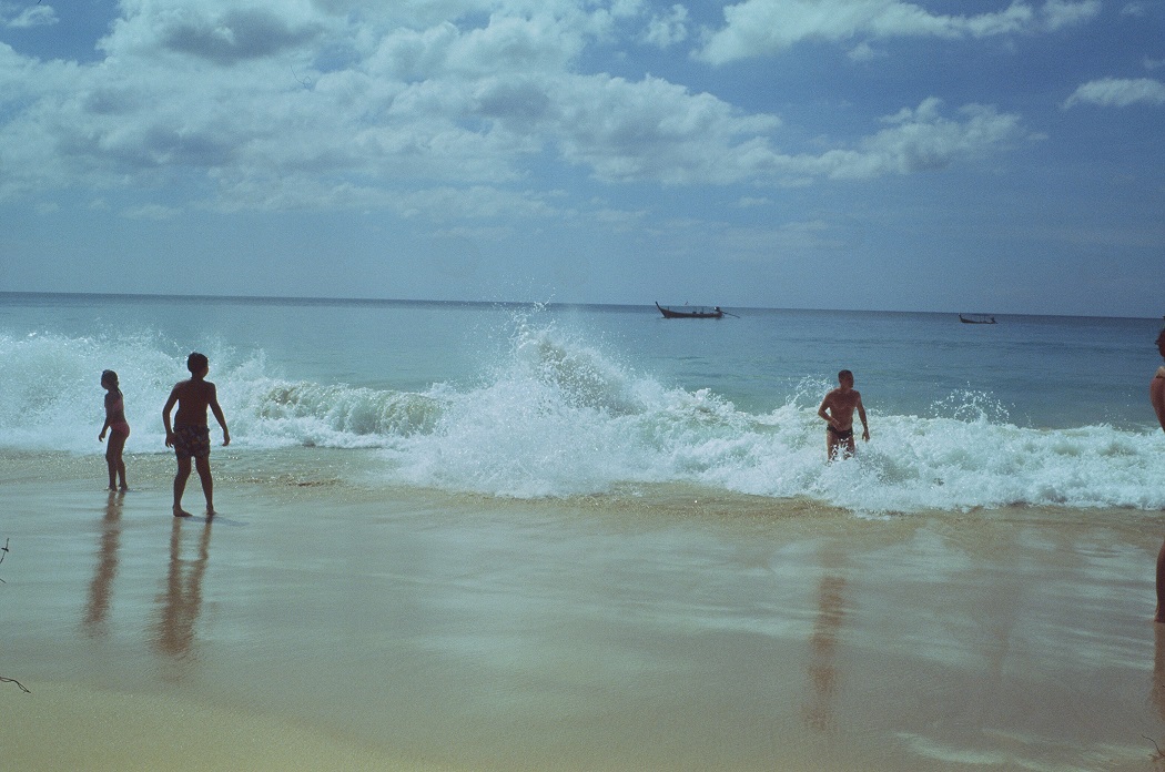

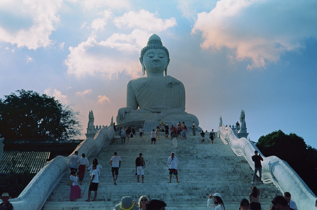

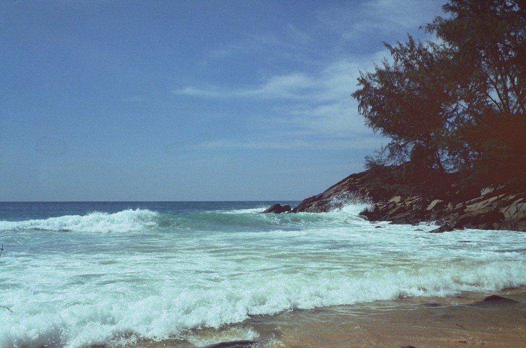

Приветствую, уважаемые! Вот и рискнул я отснять и самостоятельно проявить слайд, спустя тридцать лет. Сразу две плёнки обрабатывал. Купил реактивы для Е-6, разводил всё согласно инструкции, а в проявке накосячил. Первую, после заливки реактивов, забывал поставить обратно в ёмкость с подогревом и вдохновенно агитировал на столе. Плёнка получилась темноватая. А вторую передержал на минуту в отбеливающем процессе (циферки в инструкции маленькие, вместо 5.30 почудилось 6.30). То ли поэтому, то ли по иной причине, на плёнке появились очаговые пятна. Может, эмульсия поползла, а может, плохая промывка. В общем, первый блин - комом. Хочу спросить, можно ли промывать плёнку после каждого процесса, кроме случаев, рекомендованных инструкцией? Просто, после первой плёнки, все реактивы становятся всё "мясистее". Разные фотолюбители советуют разное. Кто-то промывает, кто-то нет.

СообщениеДобавлено: 14 фев 2025, 20:37  Заголовок сообщения:

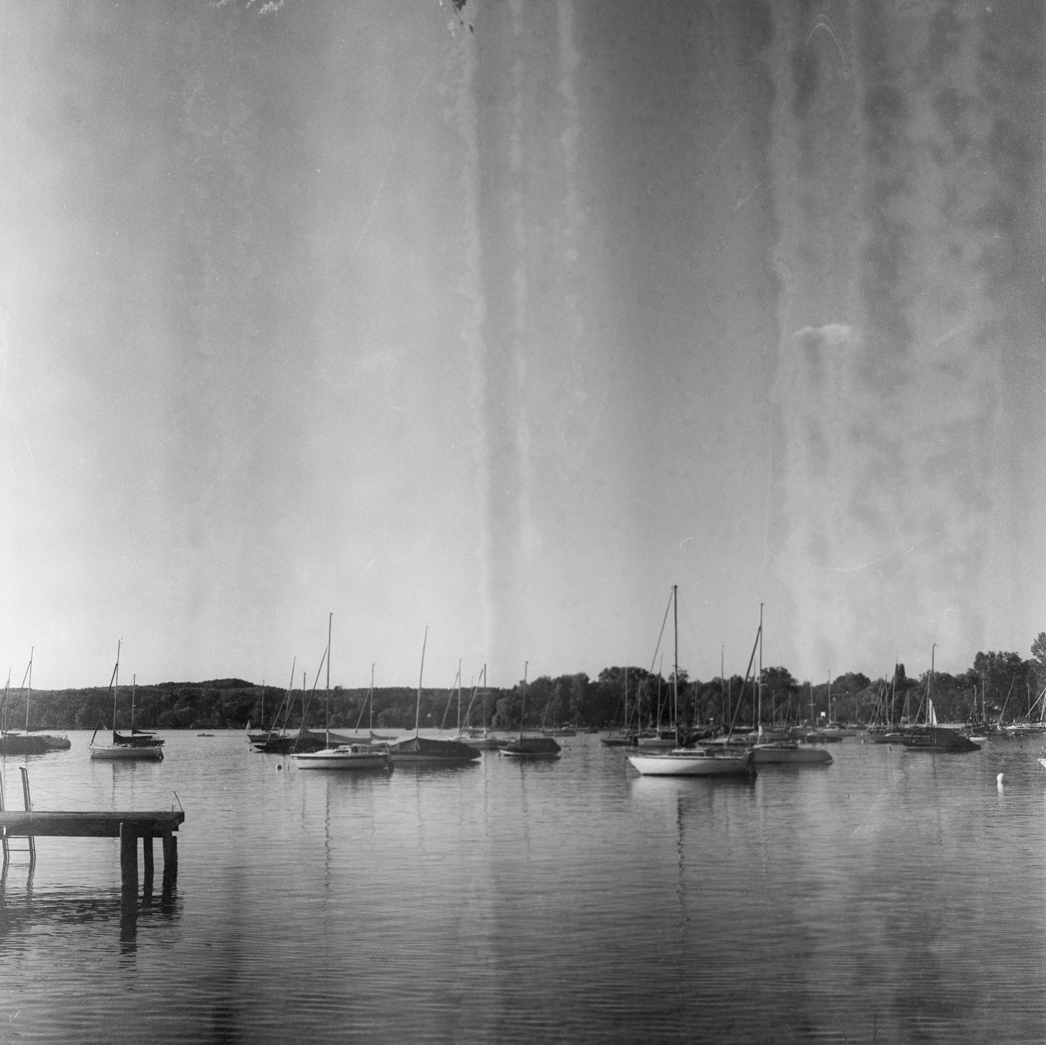

Вот тоже возник вопрос. Проявил две плёнке Agfa APX 100 (exp 2002). Плёнки проявлялись в одном бачке и спирали, но одна вполне нормально получилась, а на второй ближе к концу наблюдается такое... (в начале такие полосы есть, но почти не заметны). Возник вопрос, а это что может быть - возраст плёнки, что-то не так с хранением, обработка, растворы (хотя почему тогда такая же плёнка не пострадала)?
Очень похоже на дефекты эмульсии. Эмульсия прилипла к подложке - видны характерные следы. Возможно, это заводской брак при производстве, или хранение во влажной среде.
