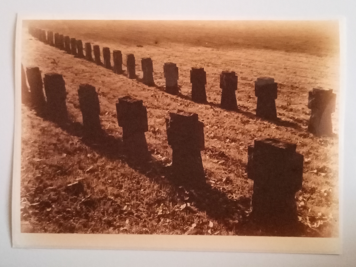

Ну если печатать «грязно», то да, славичу нет равных.
961A4C78-C046-40C5-8995-E8AD2BF6FD8D.jpeg [ 175.81 КБ | Просмотров: 5677 ]

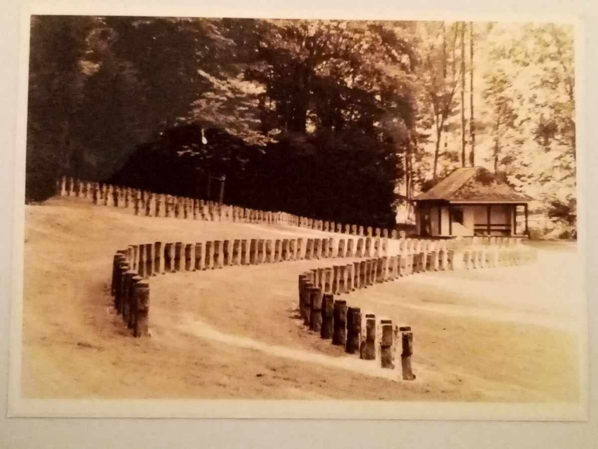

Хотя фома тоже сойдет
5E93FD0F-2855-4283-A04C-51900A044C4A.jpeg [ 1.01 МБ | Просмотров: 5675 ]

СообщениеДобавлено: 29 мар 2021, 16:47  Заголовок сообщения:
Я стремлюсь к результату, а не спецэффекту. Мне и нужен такой результат, когда глубокие холодные тени и нежные света на одном отпечатке появляются. Вы же тоже вынимаете отпечаток до того, как инфекция сожрет все на картинке. У меня есть разные картинки и разный лит. такой, как я здесь показываю, мне нравится больше. Посмотрите на лит работы Андрея Прокипчука или Сани Шанович, например. Лит очень разный, если у вас какой-то, то это не значит что другой - брак.

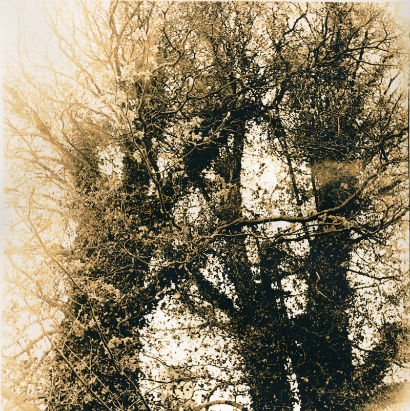

88098EA5-522F-4B65-99C9-67164187E518.jpeg [ 570.4 КБ | Просмотров: 5653 ]
Картинка со славича мне менее интересна.

Не, будет час качания кюветы и недодер в светах

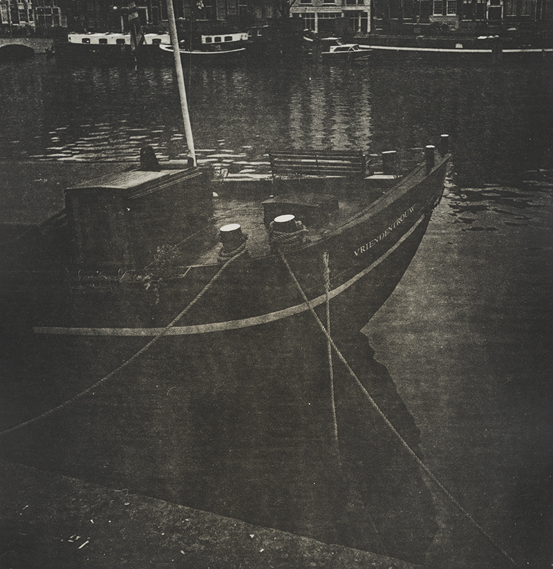

001.jpg [ 737.9 КБ | Просмотров: 5524 ]

вот, что получилось.
лит так и не запустился.
наверное мы против вирен хорошо привиты :D
Киньте пару полностью засвеченных листов в проявитель на свету, дождитесь, пока они не почернеют. Затем проявляйте уже рабочий кадр, при необходимости долейте части А, если проявление не идёт.

У вас слишком длинная выдержка. Сократите ее в два раза. И концентрация проявителя слишком сильная. В результате лит не успевает запуститься. 25+25+300 будет получше. А бумага какая?

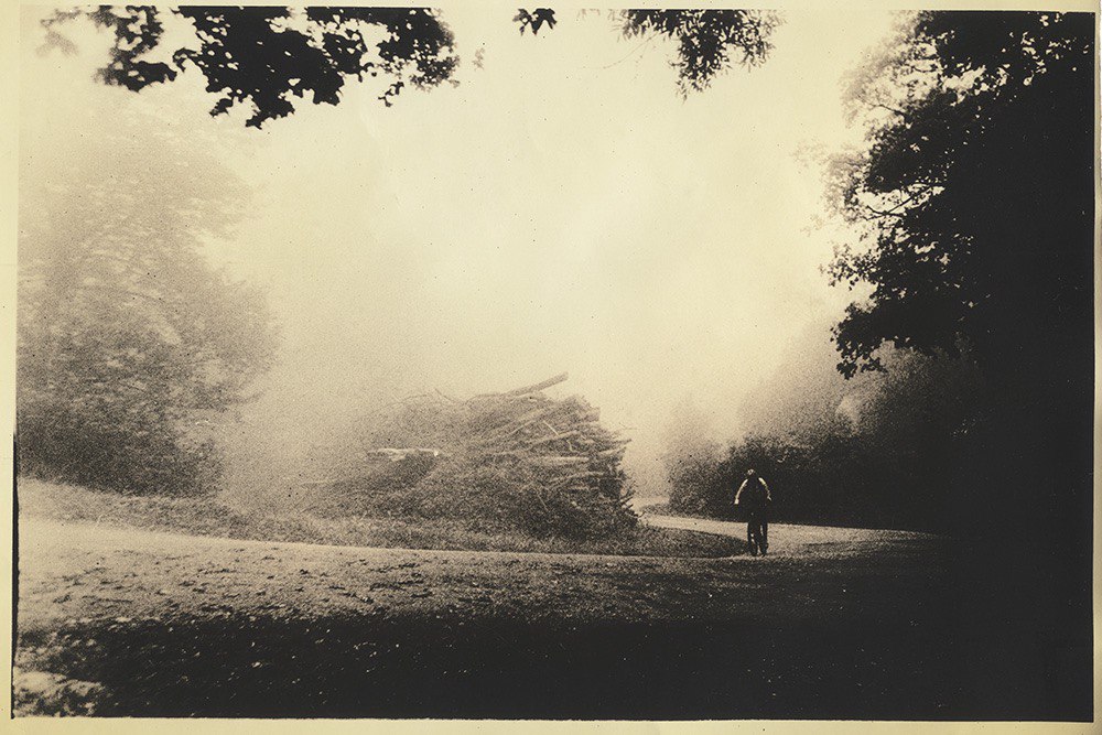

Сообщения: 5747
Бумага Labaphot Labaspeed AN 314 PE
примерно 1984г.
Получилось, спасибо за поддержку.
Очень и очень рад.
Видел заражение, прикольно.
Теперь есть отчего отталкиваться.
p.s. концентрация три раза по 10+10 к 800 мл. воды
время проявки 45 Мин.
предыдущие,в этом растворе, не получились.
их проявлял по 50 Мин.
002.jpg [ 736.29 КБ | Просмотров: 5461 ]

Еще короче выдержку. И зачем так много воды? Делайте раствор на один лист. Проявил, слил, проявил следующий. У вас большие кюветы?
