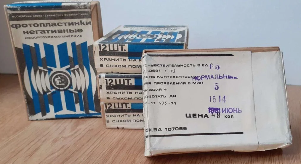

СообщениеДобавлено: 18 авг 2021, 19:01  Заголовок сообщения: Изоортохроматические пластинки
Сообщения: 139
Подскажите, пожалуйста, есть ли у кого опыт работы с данными пластинками? В чем их сейчас лучше проявлять и на скольки единицах iso лучше экспонировать? Хотелось бы получить более-менее вменяемый результат для печати контакта, если это вообще возможно. Спасибо всем откликнувшимся.
Пластинки_9x12.png [ 747.34 КБ | Просмотров: 12682 ]
С уважением, Игорь
СообщениеДобавлено: 18 авг 2021, 23:19  Заголовок сообщения:
У вас их там приличное количество, поэтому начните с определения времени проявки вуали.
А там видно будет.
Чтоб лишнее не тратить, можно одну на несколько частей поделить.
СообщениеДобавлено: 19 авг 2021, 15:26  Заголовок сообщения:
Сообщения: 139
...начните с определения времени проявки вуали.
Я правильно понимаю, Вы предлагаете опустить неэкспонированную пластинку в проявитель, желательно ступенчато, и потом посмотреть при каком времени получится наименьшая вуаль? Если я все правильно понял, подскажите, пожалуйста, что даст полученное время? Время проявки с минимальной вуалью = максимальное время проявки в данном проявителе? И следовательно под него уже подбирать лучшую чувствительность?
С уважением, Игорь
СообщениеДобавлено: 19 авг 2021, 15:45  Заголовок сообщения:
Да, вы верно мыслите.
Ещё одно замечание: тк пластинки очень сильно просрочены, температура проявителя, чем ниже, тем лучше. Желательно не выше 16 градусов. Хотя можно попробовать кусочек и при 20 градусах, а вдруг повезёт :) Хотя сомневаюсь.
СообщениеДобавлено: 19 авг 2021, 16:00  Заголовок сообщения:
Сообщения: 139
Хорошо, я все понял. Большое спасибо, буду экспериментировать :rock:
С уважением, Игорь
СообщениеДобавлено: 19 авг 2021, 17:29  Заголовок сообщения: Изоортохроматические пластинки
Сообщения: 5746
у меня к сожалению нет такого опыта.
наверное интересное занятие.
на чём экспонируете?
