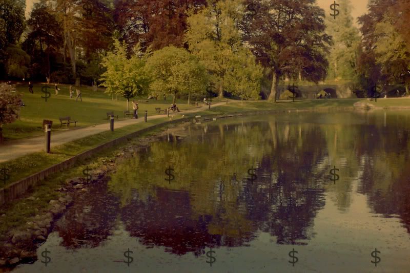

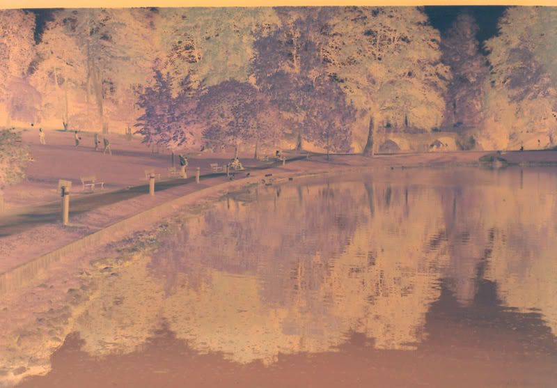

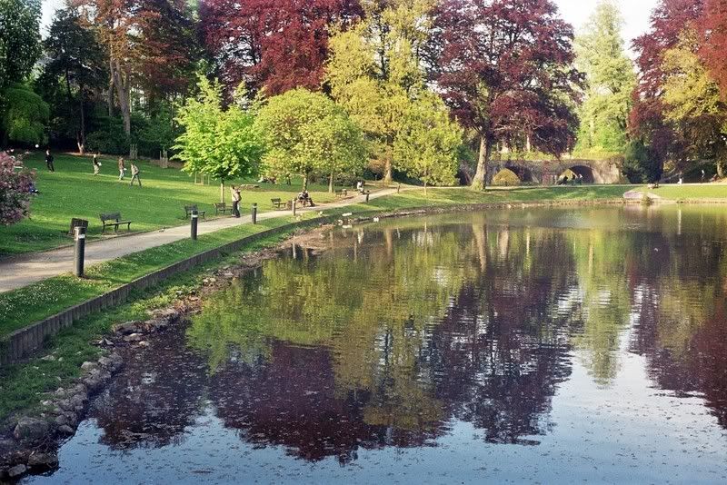

Не поможете мне с моей проблемой.
Дано. Негатив и цифровик
Надо. Переснять негатив цифровиком в позитив.
Софт. Пока только RawTherapee, но можно купить что-то недорогое - до 50 уе
Первые пробы ничего хорошего не дали. В чем состояли пробы. Брался дешевый сканер, который на самом деле 5МП фотик ( примерно такой http://reflecta-shop.de/de/products/det ... oScan.html )
и делался на нем скан кадра в режиме негатив и позитив. В режиме негатив софт сканера сам обращает изображение, в режиме позитив сканирует как есть. Затем были попытки самому обратить то, что сканер выдает в режиме "как есть", то есть смоделировать процесс обращения изображения, полученного цифровиком. Пробовал разный софт для обращения "одним кликом", лучше всего это получается VueScan'oм (так есть режим, где исходик - Color Negative), но результат все равно печальный
Вот резульататы
1. Скан в лабе
2. Скан сканером с автоматическим обращением
3. Скан сканером "как есть"
4. "Сканирование" пункта 3 с помощью Vuescan
Как видите, результат Vuescan не дотягивает до сканерного софта.
Вопрос такой - как из пункта 3 получить 2 или 1? Я читал методику http://vgrin.host56.com/photo/articles/negative/ с использованием Photoshop. Эта программа дороговата, может быть есть аналог? Желательно ненавороченный, с базовыми функциями, но умеющий делать мою задачу

paolo, исходный скан ужасен. Судя по всему освещение негатива было источником света далеким от 6500 К. Да и скан ужасно мыльный, т.е. разрешения сканера не достаточно.
С использованием этойпрограммы, только более старой версии, двумя кликами привел вот к такому результату.
Вообще сканировать лучше 16 бит на канал, а не 8.
Пробую что-то сделать, но не получатся, не подскажите, какие клики делать, пожалуйста
СообщениеДобавлено: 28 июл 2010, 23:27  Заголовок сообщения: (no subject)
Администратор
Администратор
Сообщения: 3858
Откуда: Minsk
Для начала - Levels и далее выставляете белую и черную точку на снимке (тыкаете по превьюшке).
Если особенности пленки/проявки таковы, что есть завал в какой-то цвет, тогда в дополнение используете инструмент Manual Color Correction. Только он работает исключительно с 8 битным цветом, так что его использовать надо в самом конце, когда уже выставите уровни, контраст и прочее.
СообщениеДобавлено: 29 июл 2010, 00:09  Заголовок сообщения: (no subject)
Сообщения: 10826
Ага, понял, спасибо! Только надо действительно с RAW работать, с жипегом уж больно небо гадкое выходит, все в точках
СообщениеДобавлено: 29 июл 2010, 00:41  Заголовок сообщения: (no subject)
Администратор
Администратор
Сообщения: 3858
Откуда: Minsk
Ну естественно с RAW. И 16 бит причем.
